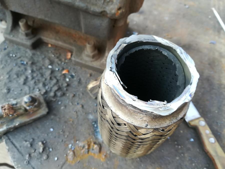

Intra gaze de la esapament in interior
ovidio
aveti cumva idee, ma refer la cei ce se pricep la evacuari, sau la cei ce au mai schimbat o astfel de piesa, ce dimensiuni are?
eu am un golf 4 1.6 16v BCB si cautam un racord universal, dar peste tot m-i s-a cerut dimensiunea, ca nu stiau exact ce trebuie la golf 4.
daca ma poate ajuta cineva cu un raspuns as fi foarte recunoscator. multumesc!

Ia un subler si masoara diametrul tevii si lungimea racordului. Daca nu vrei nicicum sa-l masori pune intrebarea in aria Golf IV.

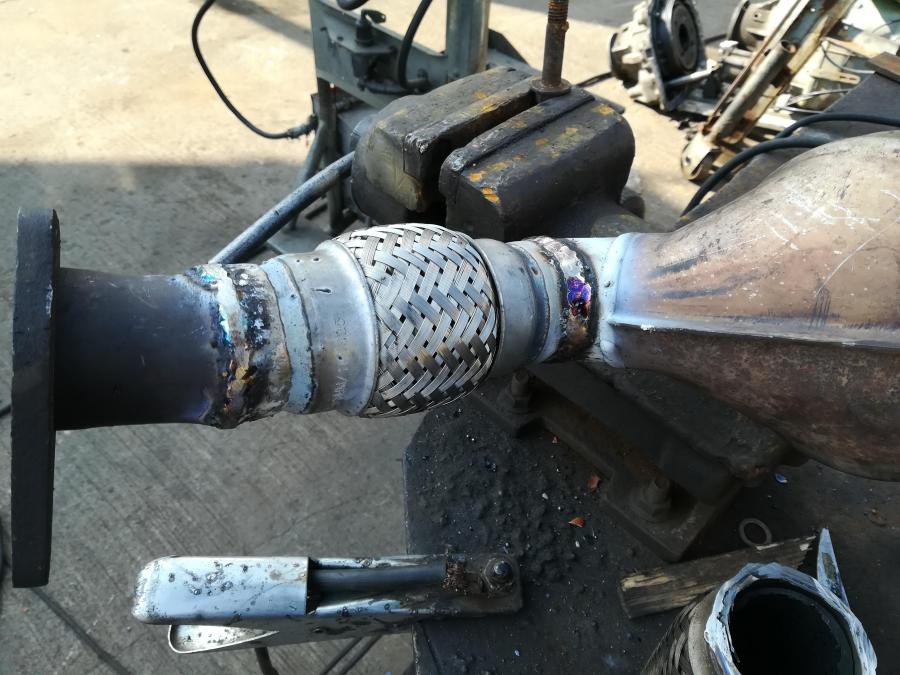

Aceeasi problema am avut si eu si am rezolvat-o prin schimbarea racordului flexibil .
Ok, problema asta o am si eu, ce diametru si ce lungime are racordul? Nu intreb doar ca sa ma aflu in treaba, ci pentru ca e mare economie de timp si ... piele sa profiti de experienta altora. Racordul costa in jur de 60 ron, montajul inca 50. Total 110. La Pitesti.
salut. si io am avut acceasi problema cu gazele la interior si nu era de la racordul flexibil ci de la garnitura dintre turbina si admisie care era carbonizata. din cauza asta mi s-a dus si mecanismul de citire de la cd player. dupa schimbare s-a rezolvat. numa bine!

cand merg cu spatele...racordul ala din plasa aia feroasa arata ca in pozele de mai sus

Sigur e de la racord la tine. Daca ai nevoie sa schimbi racordul in cj lasa-mi un PM ca stiu eu un loc bun. Acolo l-am schimbat si eu.... vreo 250 lei a costat totul.
