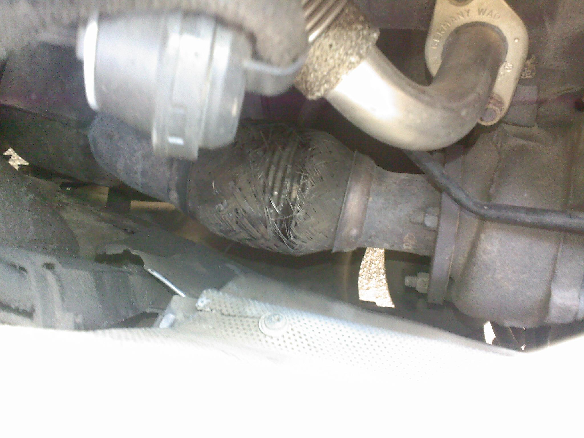

Nu are nimeni o poza cu racorodul flexibil? Sa vedem si noi cum arata, chiar si de pe ETKA ne-ar fi de folos.
Mai clara de-atata nu am: :(
Ooooo lux lux lux.... mersi mult de poza... Am vazut piesa aia in motor de multe ori si chiar nu stiam ce e ca arata ciudat... am sa ma uit daca scapa... Cum pot sa fac asta? sa accelereze cineva si eu sa imi bag nasu acolo?
Daca e innegrit de funingine chiar si putin, sa stii ca scapa. Daca e curata plasa aia, nu-ti face probleme.
Cam asa arata racordul meu flexibil in momentul de fata.... :P .puteti sa imi spuneti cam cat m-ar costa sa il schimb, si sa imi recomandati un service bun din buc....e posibil sa treb sa schimb si catalizatorul :-ss...?. masina este un passat din 2002, 1.9 TDI , 131 CP, 213.000km. Gazele nu patrund in interiorul masinii decat dimineata cand o pornesc, iar motorul numai este la fel de silention ca alta data .
Nu te speria frate nu-i dracu chiar asa de negru sa schimbi si catalizatorul ,racordul e vreo 110ron cu manopera cu tot eventual 200ron,cel putin eu atata iau pe o lucrare de genu asta,in timp max. 2 ceasuri de schimbat obiectul. :frigbaitata:

Mai clara de-atata nu am: :icon_thumright:
Am schimbat acum ceva timp racordul mentionat ce cosmin si pe langa ca nu mai intra gaze nici nu mai suna esapamentul. Din cauza racordului care era imbatranit imi vibra tot esapamentul cand opream masina sau cand o porneam. Cost operatie 180 lei in Cluj.
Ala il banuiesc si eu de imi vibreaza esapamentul, chiar si gaze mi s-a parut uneori ca am in masina....hmmm. Cat e racordul separat de cumparat eto ?
lxl banuiesc ca se detaseaza de pe turbina tot ansamblul de evacuare, se scoate si se sudeaza noul racord afara nu ?!
Salut Vicius, eu mi-am facut masina la un service de esapamente din Cluj. Cand le-am zis ce model de masina am si ce simptome am au stiut exact sa imi zica fara sa mai vada masina, cica e boala la passaturi. Pe mine m-a costat 180 lei totul, mi-au dat si garantie 1 an, nici nu am intrebat cat costa racordul, mi-a zis pretul total.
PS :
Eu am inlocuit multe ,procedura este urmatoarea desfaci cele 3 piulite de la turbina ca sa scoti xaxafonul si dedesupt desfaci doar partea din fata a esapamentului,din pacate la audi il poti scoate prin rasucire dar la passat trebuie demontat suportul dr. al cutiei de viteze ,tai cu flexul piesa veche dupa care prinzi totul la loc si pozitionezi flexibilul nou la loc si il haftuesti bine il dai jos il sudezi definitiv,binenteles cu sudura stuzgaz si urmeaza faza inversa a demontarii.Recomandarea este sa o faci la un atelier de specialitate.Sarbatori fericite.
