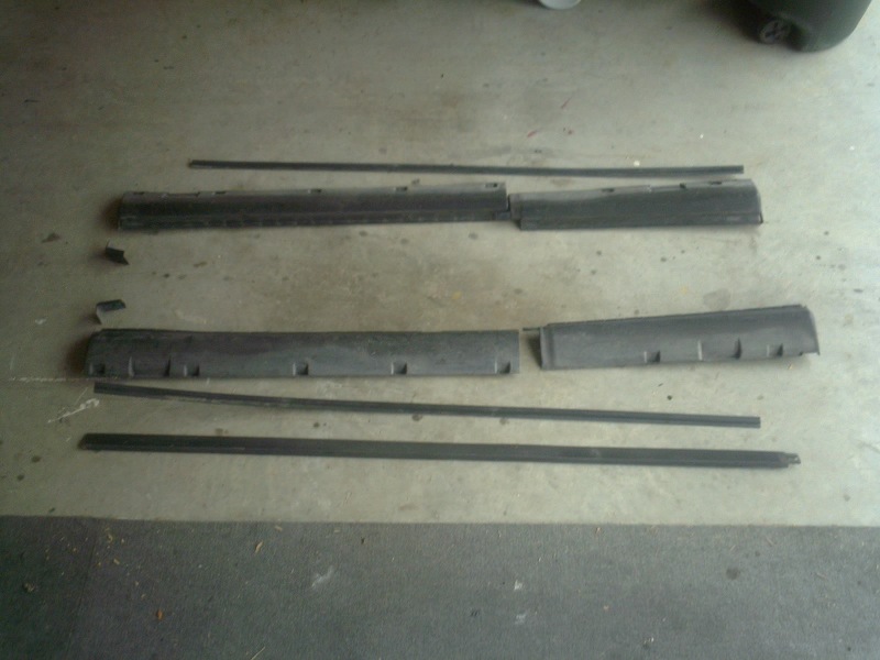

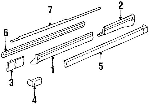

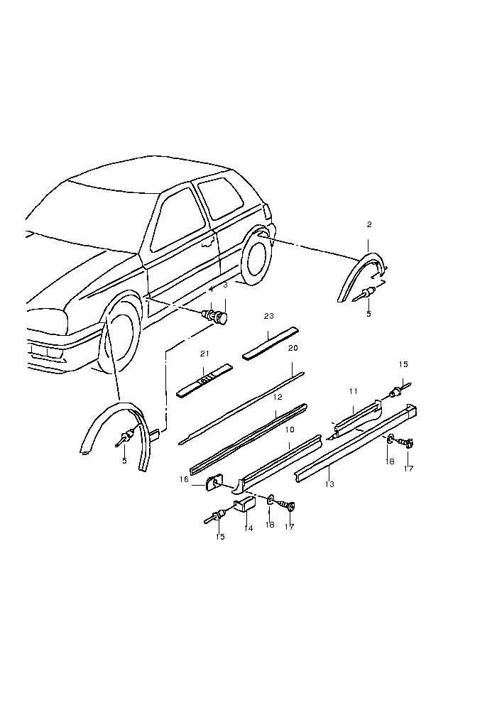

La praguri exista o bagheta autoadeziva care se lipeste de prag. De aceasta se prinde pragul propriu-zis, format din 2 bucati. Peste prag vine o alta bagheta cu coltare la capat.
