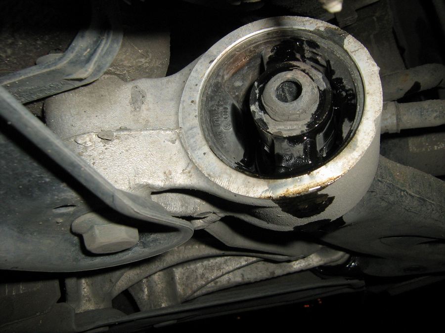

Eu am identificat intr-un final se scartzia pe fatza-dreapta la denilevari. Era bucsa mare de la bratz.Am pus niste ulei si deocamdata nu se mai aude nimic, de vedem cat o sa tina. O sa pun niste poze cand jung acasa.

Asta era bucsa care scartaia la mine: e bucsa de la bratz.
Adica bucsa de bascula. Incearca sa le schimbi cu bucsele de Ibiza Cupra, sunt mult mai rezistente, daca nu te deranjeaza ca suspensia fata va fi putin mai rigida.
Pai din ce vad eu in poza are deja o bucsa plina de cauciuc deci cam ca la Cupra!
