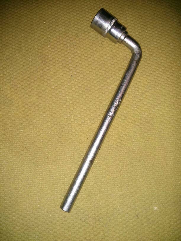

-Tubulara 10 si 16...de preferat chei pipa...asa arata
http://www.dedeman.ro/ro/cheie-tubulara-pipa-13-609109.html

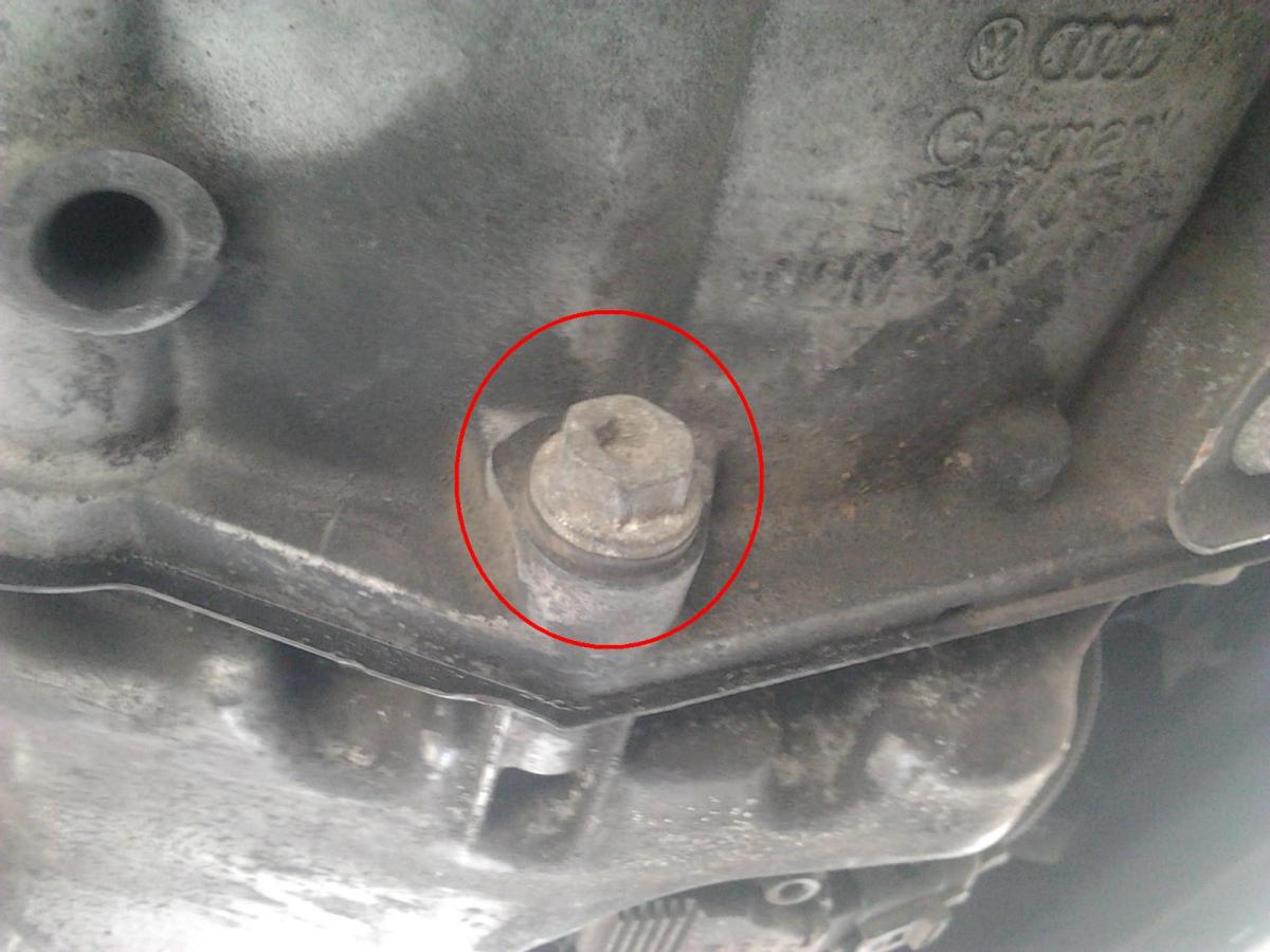

Cum ziceau si colegii de mai sus...baia se tine in 20 de suruburi de jur imprejur si 3 laterale...
post-14266-0-92434200-1374694861_thumb.j post-14266-0-64056400-1374694883_thumb.j
post-14266-0-27302900-1374694884_thumb.j post-14266-0-26978700-1374694885_thumb.j

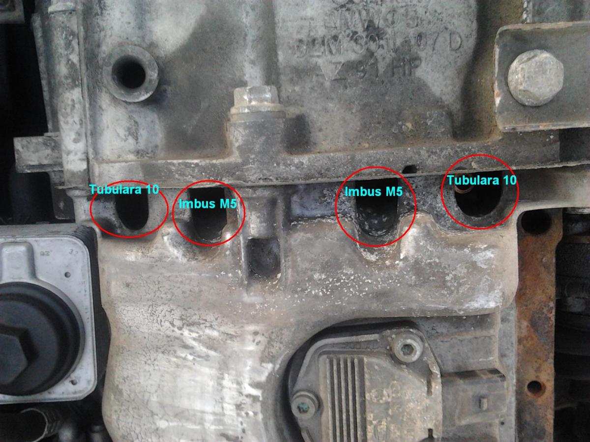

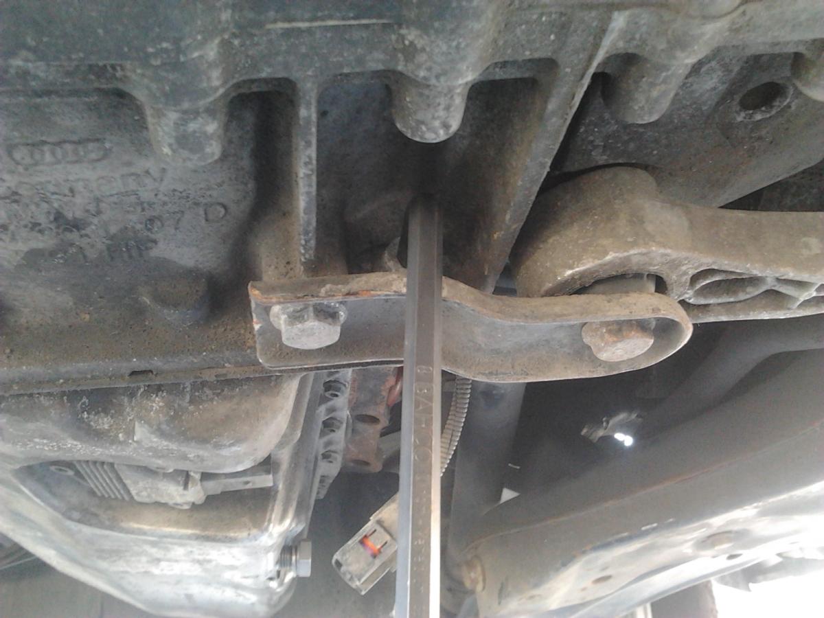

Pe o latura...aveti 4 care se desfac mai "altfel"...cu schema...se foloseste imbusul cu bila deoarece intra in unghi
post-14266-0-75634300-1374695318_thumb.j
Celelalte merg cu orice tubulara de 10...

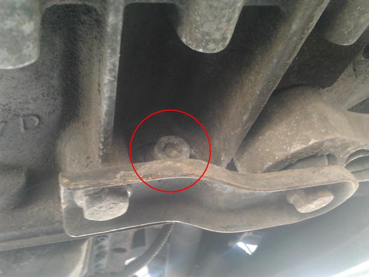

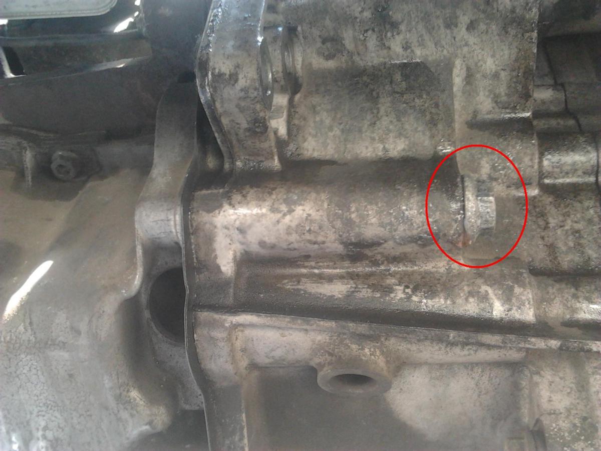

Dintre cele mari...2 se pot desface si cu imbusul de 8...dar la unul trebuie acea cheie pipa de 16 de care ziceam mai sus...eu am incercat cu 3 tipuri de clicheti si nu aveau loc :(
post-14266-0-49411200-1374695474_thumb.j

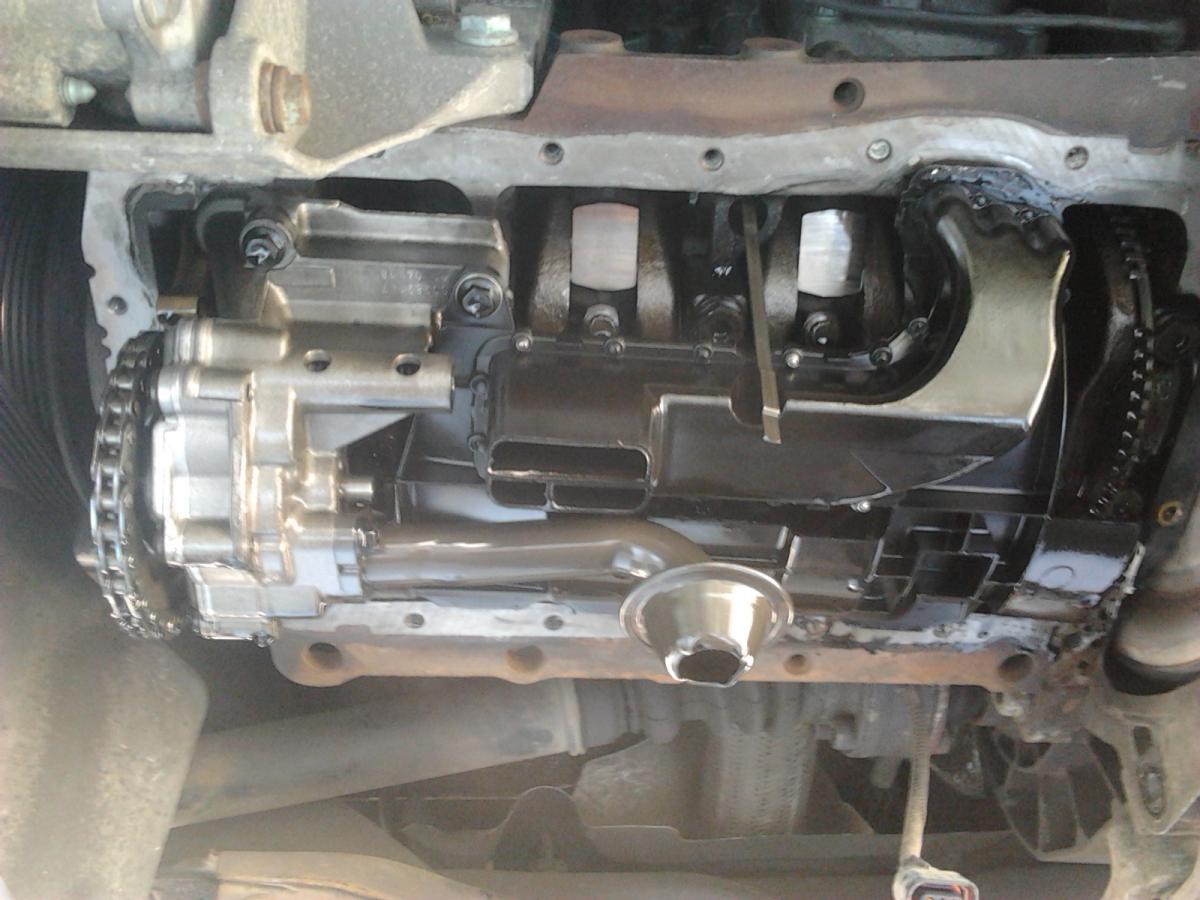

Dupa ce ati desfacut toate suruburile...desfaceti mufa de la senzor daca avet dupa care trageti un pic de ea si va cadea...veti gasi asta sub ea :))
post-14266-0-26693600-1374695576_thumb.j
Nu am inteles rolul acelui plastic...dar in fine...

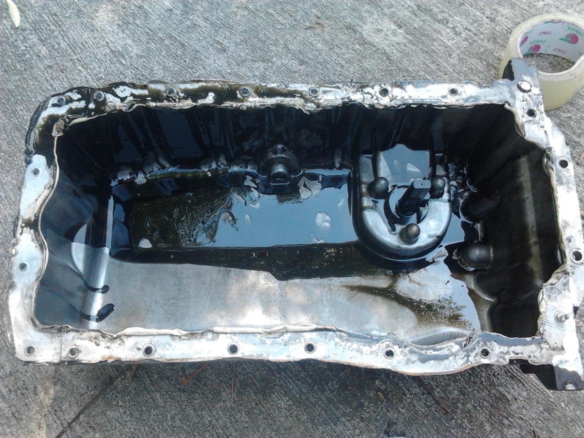

Cu ea data jos...faceti ce aveti treaba...o aruncati sau o reparati...

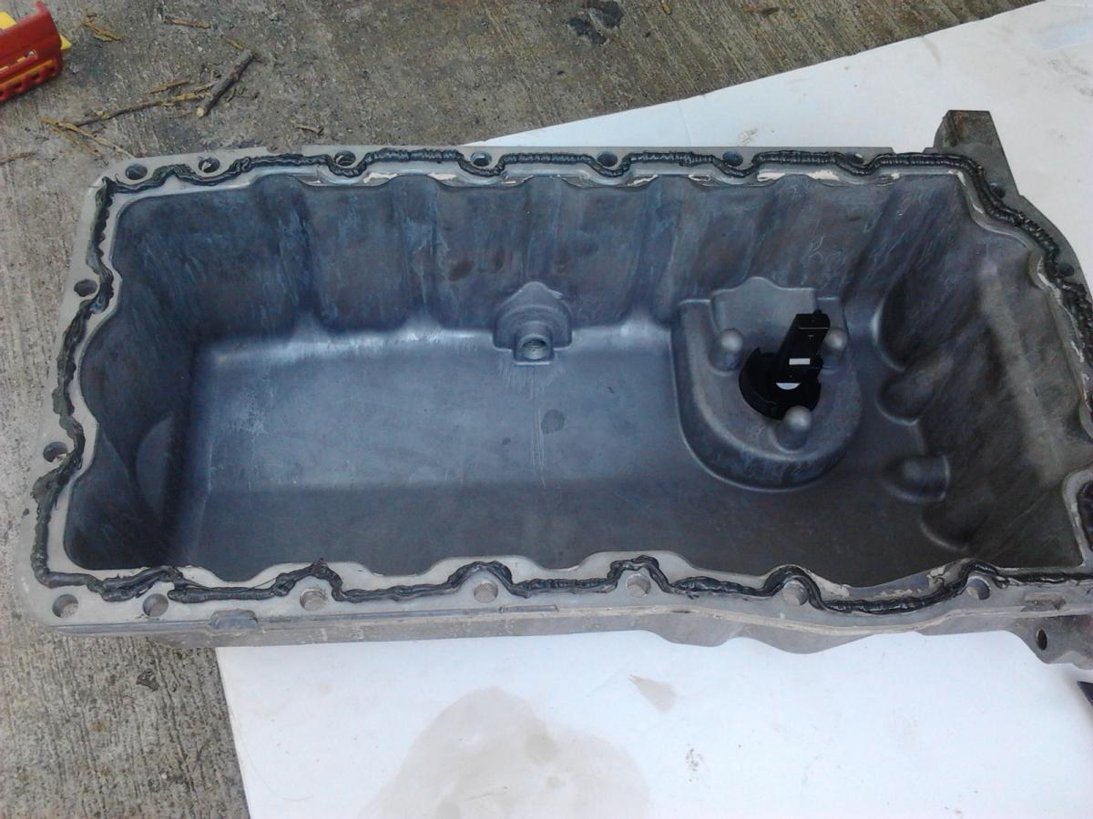

La montaj...se va curata vechiul silicon si se va pune silicon nou...eu am ales Victor Reintz...mai sunt si alte variante...Elring sau OEM...
post-14266-0-30835100-1374695741_thumb.j post-14266-0-69154800-1374695818.jpg

Cheie asa ar avea loc acolo?

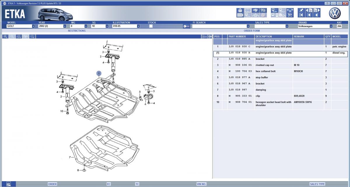

Pentru bora si golf 4 e disponibil scutul de metal.E mai scump dar e ideal pentru strazile si iernile  din Romania .
post-74110-0-04986800-1376123243_thumb.j
poblema este ca la cei care nu au scut metalic prevazut din fabrica,
iti trebuie un cleste special pentru nituirea piulitelor de sasiu.
L-am pus la reprezentanta,nu e ieftin dar e foarte eficient.
Se poate pune aftermarket, este ~300-400RON, se poate prinde fara probleme...depinde acum si de producator...
La mine isi face treaba , si m-a scos din multe belele...plus condus mult mai relaxat...
Recomand si eu scutul metalic,la starea drumurilor noastre e cea mai buna protactie. Investitia de 300-400ron te scuteste de multe griji, cheltuieli ulterioare.Si ca treaba sa fie bine facuta pana la capat recomand montare de inaltatoare la amortizoarele fata(se gasesc la reprezentanta) se ridica garda la sol cu cca 4cm. Eu le am montate de 4 ani si sunt foarte multumit mai ales iarna.
