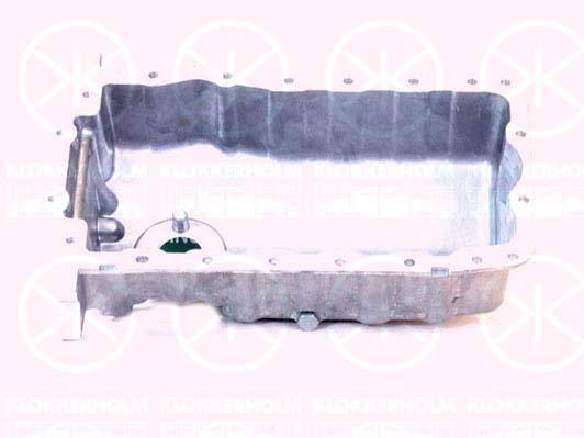

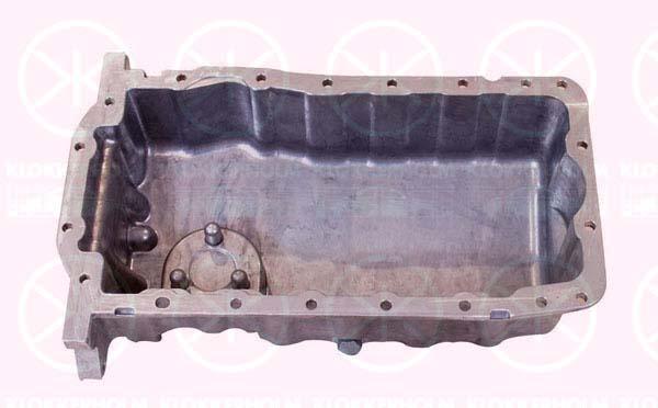

Daca eu am dat 3-4 bai de ulei (minim 3-4 pt ca sunt universale si la ds si la bz)si merge lumea cu ele de ani de zile si nu au avut probleme ,si am vazut cum sunt lucrate....tu pe ce te bazezi cand afirmi ca sunt proaste?
KLOKKERHOLM Danemarca...

In primul rand pretul de achizitie, (magneziul e scump) si posturi de genu':
  On 30.08.2012 at 7:49, ARCOS a scris:
pentru aceasa problema am intrat pe forum si eu.Am un golf 4 1.9 tdi din 1999.Am plecat in excursie pe Transalpina din Hunedoara dar vacanta mea s-a incheiat putin mai sus de digul de la Oasa Sugag unde am dat de o portiune de drum unde lucrau excavatoare masina fiind cu 4 oameni la bord am dat intr-o groapa cu rotile din fata iar baia de ulei s-a izbit de o piatra.Am auzit zgomotul dar am sperat ca nu s-a spart dar dupa cateva minute mi-a afisat in bord uleiul si atunci am stiut ca am spart baia si asa a si fost.Problema a fost ca tocmai ce schimbasem baia de ulei de doua saptamani,la indicatiile unui mecanic care a incercat sa schimbe uleiul si surubul pe unde se schimba uleiul se invartea in gol asa ca am cumparat o baie noua insa am cumparat una cu 170 ron,cea originala de vw costand 670 ron,iar cineva mi-a spus ca si cea de 170 ron face acelasi lucru insa nu a fost asa,cea de 170 ron parca e facuta din staniol sau portelan,e foarte subtire si casanta.Am adus masina acasa pe platforma,am rectificat baia veche(originala vw),am facut un filet mai mare si am pus un surub cu garnitura de cupru.Problema e ca am un scut de plastic pe dedesubt iar cand merg cu 80-90 km pe drumurile nu prea bune din tara si mai dau in denivelari aud cum imi sterge scutul soseaua si imi sta inima in loc,ma tot uit in oglinda retrovizoare sa vad daca imi curge uleiul(cred ca am ramas cu traume :lol: ).Intrebarea mea este ce solutii as avea ca fac cumva sa protejez baia,stie cineva daca este de cumparat scut metalic pentru golf 4 tdi 1999 si daca totusi ar mai trebui inaltata masina de fata chiar si cu scutul achizitionat si cu s-ar putea inalta,care ar fi solutiile.Ma gandesc ca am cumparat masina acum de doua luni dar la iarna cand ma gandesc ce troiene se fac pe drumurile din romania imi e groaza...
Posturi de genul asta,gasesti o droaie aici pe forum si colegi de forum care au spart bai de ulei ORIGINALE.
Iti poti pune si baie de titaniu dar daca intri pe un drum unde poti merge numai cu basculanta sau cu tancul e normal sa iti cedeze baia de ulei.
La pretul de original,iti achizitionezi 5 bai de ulei af si nu cred ca reusesti performanta sa spargi o baie pe luna.

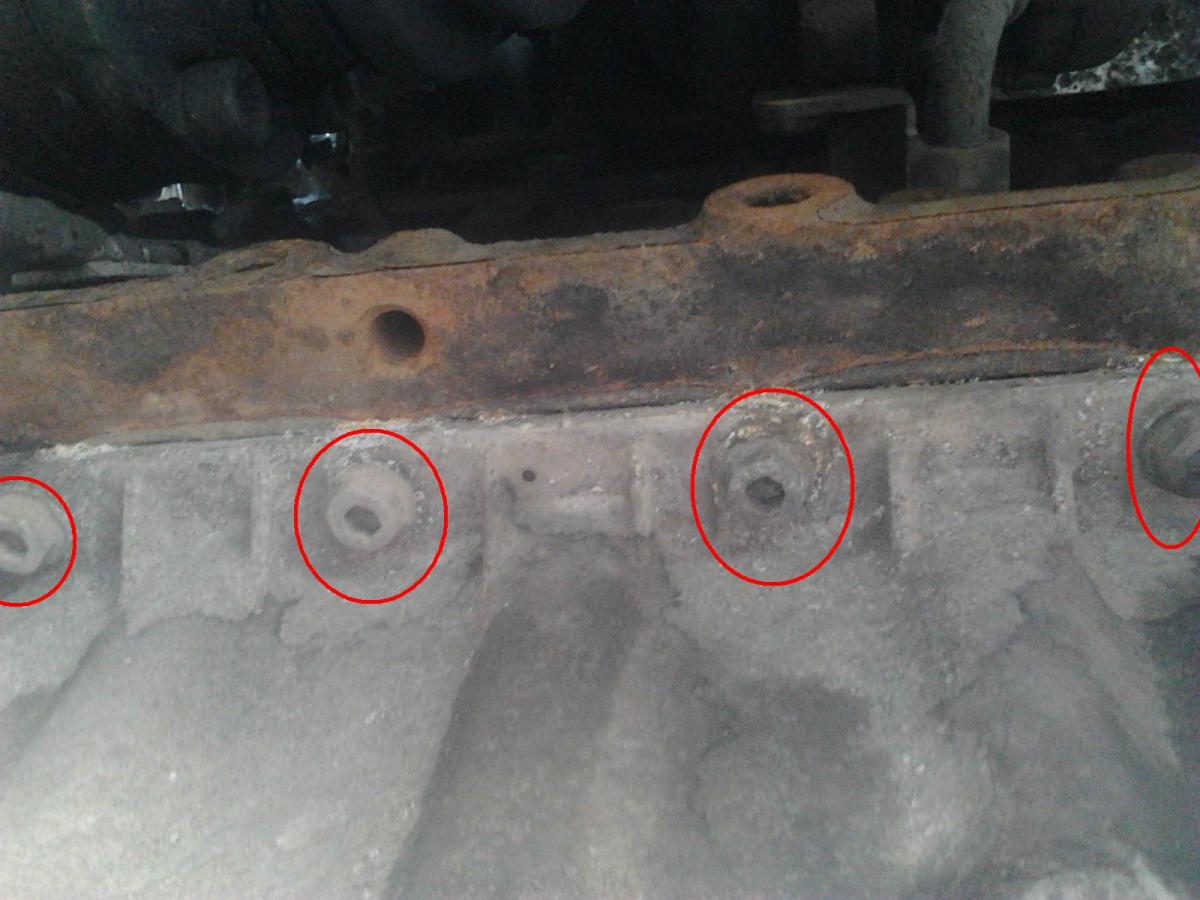

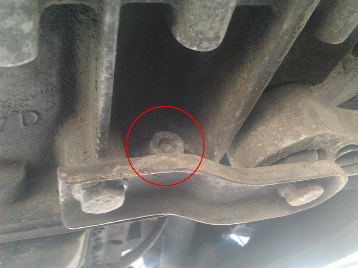

Nu am spart baia...dar din alte motive va trebui sa o dau jos...
Intrebarea mea este...inafara de cele 20 de suruburi care sunt de jur imprejur...si astea 3 din poze...mai sunt si altele?

Are cineva idee ce scule imi trebuie?
Cele mici am vazut ca sunt cu cheie de 10...dar cele trei?este cumva 16 sau 15?sa stiu ce cumpar :)) 17 am verificat si este mare...
Pentru surubul asta...trebuie sa dau jos suportul de cutie?

In afara de cele 20....... :)) de suruburi de m7 cu cheie de 10 mai ai inca 3 prin gaurile acelea rotunde dintre motor si cutie. Acolo ai nevoie neaparat de un imbus de 5 cu cap semirotund.
Suruburile mari se desfac cu cheia de 16 (tubulara de preferat) si nu terbuie sa mai desfaci nimic.
Imbusul care il folosesti vezi sa fie unul de calitate altfel risti sa strici capul de imbus din surub si greu o sa le mai desfaci apoi.

Am desfacut eu baia acum ceva timp si pe laterala aia ai 4 suruburi din care 2 le desfaci cu tubulara de 10 ,iar la delelalte 2 iti trebuie un imbus special cu bila ,ajungi destul de greu la ele..sa nu lovesti vu ciocanul sa sa tragi cumva de baie.risti sa nu iti mai porneasca pe urma.
