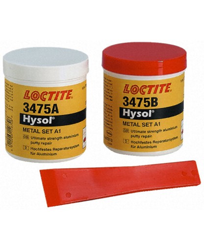

Vreau sa va dau si eu un sfat...celor care vor sa isi lipeasca baia de ulei.Eu am dat-o jos,i-am facut niste "cute"cu cutteru...multe multe,in locu unde era crapata,pe interior si exterior si pe urma am curatat-o de ulei,apoi am lipit-o.Dupa 2 zile am lasat-o sa se usuce,si i-am mai facut iarasi niste cute cu cutteru,si a urmat iarasi bicomponentu,sau cum se zice(practic a2a mana).De folosit,am folosit aceasta solutie de la loctite(din poza),care sincer mi s-a parut MULT MULT,mai buna decat poxilina asta pe care a-ti folosit-o voi.
De multe ori am lipit alte chestii si mi-a dat si mie chix poxilina.Loctite-u e cu totu altceva,credeti-ma pe cuvant!
Va salut
post-9811-0-61093300-1345329447_thumb.jp
De acord cu tine, dar e cam greu sa gasesti asa ceva...Loctite intradevar au produse super ok...
La indemina e poxilina sau alte trasnai bicomponent gen Bison ce le gasesti pe la Practiker etc...
