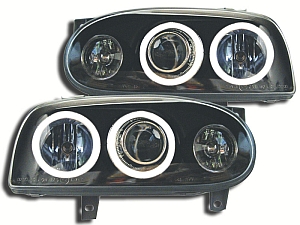

dar uite pe mine tare mah tenteaza sa imi pun lupe cu bixenon pe farurie mele simple cu o camera dar in mod loghic sa pun si sticla/plaxic clar pe far...am vazut la mai multe modele lupa bixexon dar nu am vazut pe MK3...cam ce parere aveti? ati vazut..?
Ca sa va raspund la intrebari, eu am acele lupe(din link) + farurile din poza.Merg foarte bine, mai ales daca ai la faruri reglaj electric.Este un topic dedicat lupelor.Cautati acolo mai multe detalii.
deci pentru necunoscatori si pentru cei care nu au avut ocazia sa vada asa ceva; xenoane au fost montate pe faruri fara lupe adica sticle striate la renault laguna chiar din fabrica si daca nu ma insel au fost ceva...........serii limitate.cei care spun ca au avut si ca nu sant deacord cu xenoanele in farurile fara lupe ,la g3 probabil ca nu au fost multumiti de felul cum le focaliza lumina pe drum dar asta consta nu numai in reglajul farurilor ci si in felul in care este pozitionat becul xenon in locasul lui ca sincer va spun daca un pic este stanga sau dreapta sau inclinat sus-jos s-a terminat cu focalizarea si cu lucshii
saftul meu; punetiva fratilor toti carea aveti care puteti xenoane pe ori ce tip de far ca daca le puneti bine si le pozitionati bine becurile apoi le reglati cum trebuie pe aparat de reglat faruri nu are cum sa deranjeze pe nimeni in trafic si voi o sa fiti multumiti si de lumina pe care o aveti dar si de aspectul masini

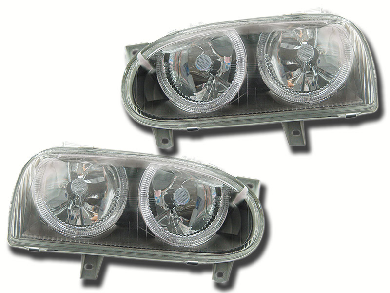

Am o dilema vis-a-vis de xenon, ma tot contrazic cu un prieten. Cand circul mai spre inserate asa, aprind faza lunga pe care am halogenul, asta pentru ca nu vreau sa consum durata de viata a xenonului. Vi se pare cumva ilegal ? Adica, "organul" ar putea sa ma opreasca pe motiv ca circul cu faza lunga ?
Daca stai bine sa te gandesti, la farurile din poza nici nu-ti dai seama care este faza lunga sau scurta, am observat ca la unele masini, scurta e pe mijloc iar la altele spre exterior.

1-thorium in farurile pe care tu le afisezi chiar se face diferenta foarte bine care este faza scurta si care este lunga
2-este adevarat ca sant faruri care au scurta la interior si lunga la exterior (EX. SKODA OCTAVIA 1) dar diferenta este vizibila pt ca si focalizarea este foarte diferita de la o faza la alta
faza scurta face o lumina jos si o umbra sus pt a nu deranja pe ceilalti participanti la trafic ,deaceea se numeste faza de intalnire si
faza lunga face o lumina intraga adica este luminate si acea parte umbrita pt a lumina pe tot drumul si pe o distanta mult mai lunga fata de faza scurta,deaceea se numeste faza de drum
