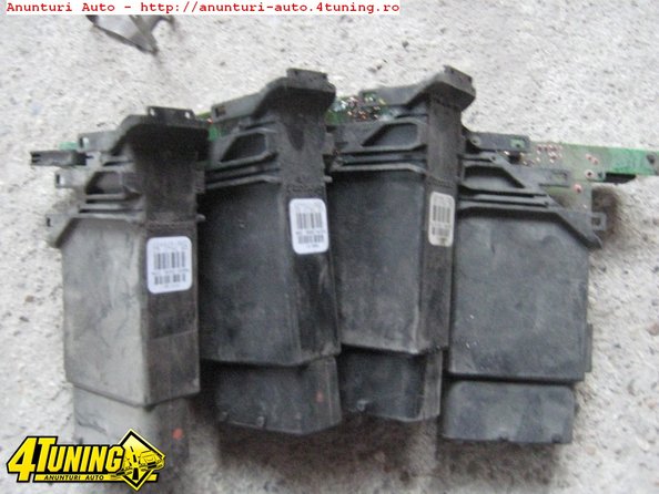

Revin cu problema mea si detaliez putin(exagerez).Ganditiva ca am usa(sofer/pasager) completa de pe masina jos si vreau sa scot geamul din ea care e sus complet,tre sa-l cobor putin pt a ajunge la suruburile care il tin,întrebarea e cum fac, calculatorul usii e acea cutiuta neagra in care intra mufa principala?Asta e?
post-58309-0-63508100-1413908945_thumb.j
Si daca da cum alimentez motorasul sa coboare?E ceva de genu plus minus si inversezi polaritatea pt a cobora sau urca geamul?
Declipseaza partea aia de plastic si o sa vezi bornele motorasului (un gen de papuci ce strang pe placa). Dupa ce indepartezi placa electronica, poti alimenta motorasul.
Dar eu as fi preferat sa pun contactul cateva secunde pana cobor geamul cat e nevoie. Eventualele erori le stergeai si asta e.
