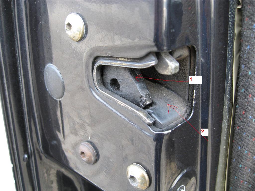

Vezi ca atunci cand te uiti la usa din lateral se vede o piesa A, care atunci cand inchizi usa prinde piesa B aflata pe stalp. Acea piesa culiseaza intr-o camasa de plastic. Curata bine zona si indeparteaza plasticul rupt din jur. Stiu ca am explicat "in pom" dar sper sa intelegi.

Problema apare de la piesa culisanta 1 care freaca pe plasticul 2. Ingheata ceva acolo in interior. Sau se deformeaza plasticul respectiv.
