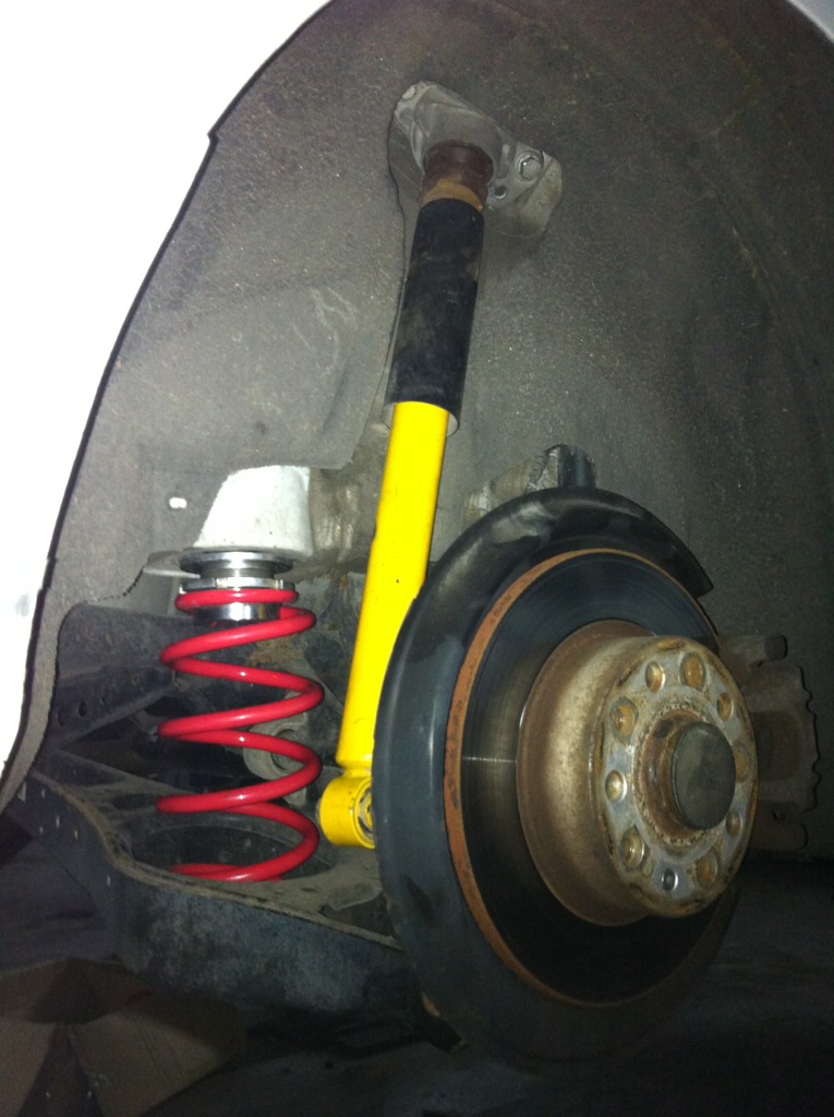

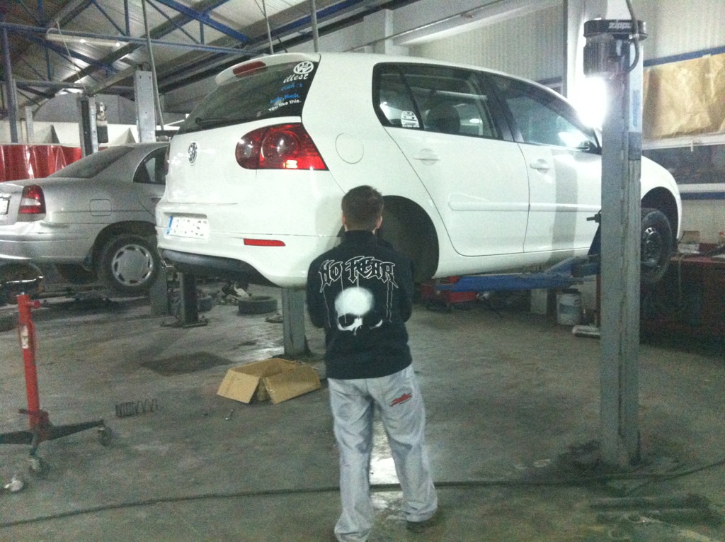

Acum doua seri am apucat sa-mi montez suspensia reglabila pe spate(TA Technix) sunt multumit de ride-quality, desi este umpic mai bouncy decat inainte, momentan e ok. Saptamana viitoare o sa montez si fata si trecem pe "stance-ul" de iarna, adica suuuus in pom!!! Multumesc lui Micnea pt punerea la dispozitie a uneltelor necesare si a elevatorului.
Revin saptamana viitoare cu un review complet al suspensiei TA-Technix. Le-am auzit pe toate despre suspensia asta, inclusiv ca amortizoarele ar fi aceleasi cu RaceLand si V-Maxx. We shall see......

Aseara am reusit sa reglez suspensia pe spate, scapand de "sacii de cartofi" din portbagaj. E cat de cat dreapta si inalta, parca mai inalta decat OEM, ceea-ce e bine, pentru iarna bucuresteana. In continuare sesiune si chinuiala.... Sa auzim de bine.

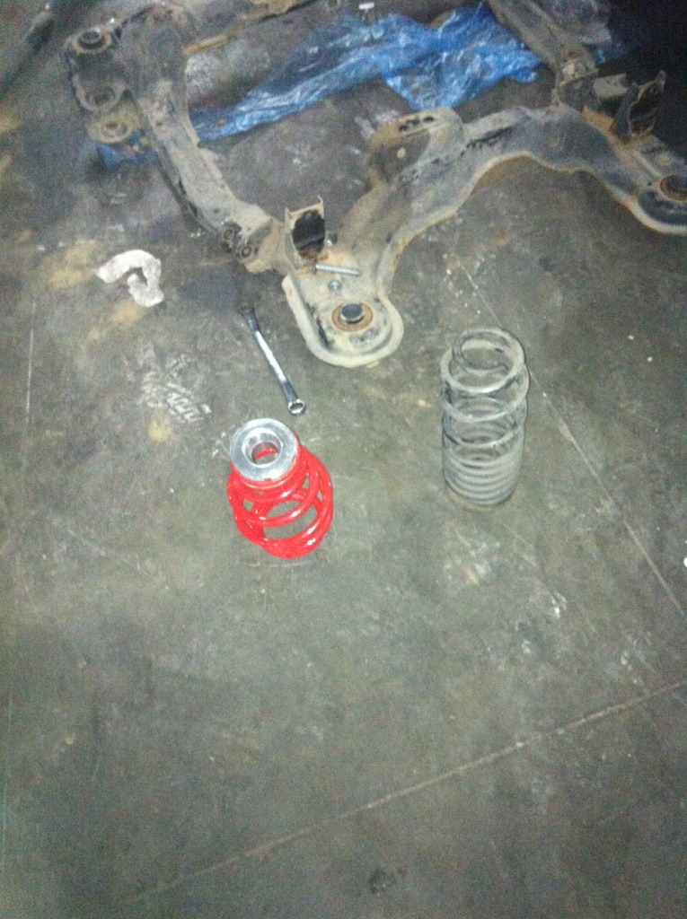

Vineri merg la ai mei si o sa montez rotile de vara si sper sa reglez si suspensia pe spate, fata am coborat-o deja vreo 4cm si mai am vreo 3cm de filet. o sa pun rotile si o sa vad daca "i go moar low" pe spate am intampinat problema clasica, anume aceea ca se invarte reglajul cu totul, Asta presupune ca o sa merg la elevator sa dau arcurile jos sa le reglez, sper ca saptamana asta. Revenim cu poze.
