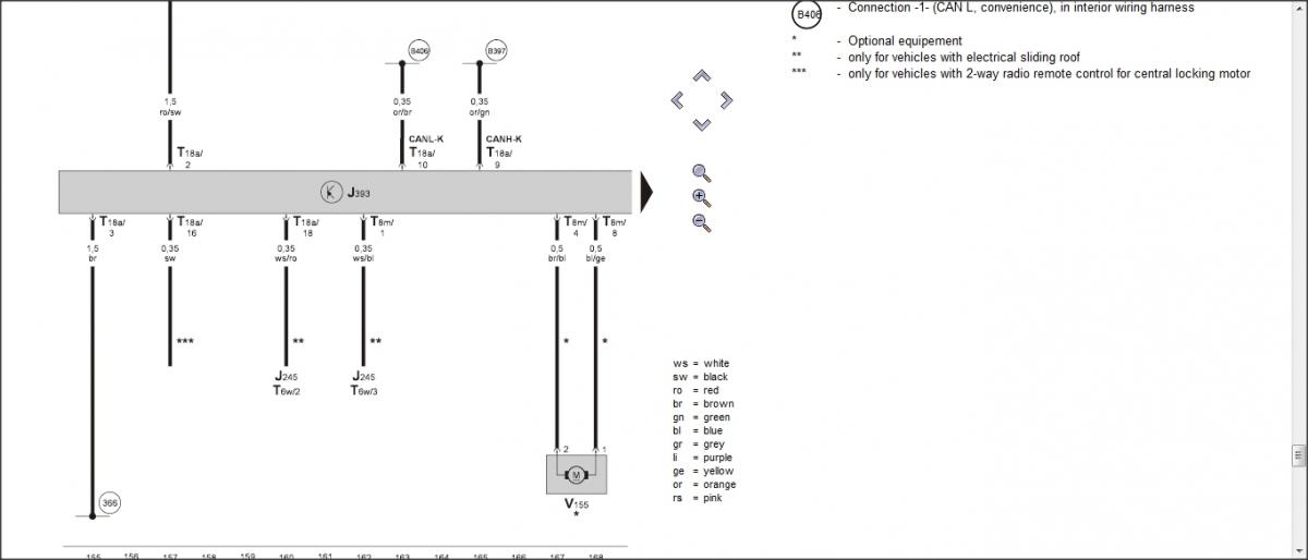

Stie cineva unde duc cele doua fire de la actuatorul de inchidere/deschidere capac rezervor. Problema mea este ca nu se mai descuie capacul de la rezervor, respectiv motorasul nu mai trage tija. Am dat jos motorasul l-am testat si el functioneaza ok. Se pare ca primeste tensiune pentru deschidere. Am masurat tensiunea pe conector, exista tensiune cand incui masina, dar cand descui masina din inchiderea centralizata nu am nici un fel de tensiune pe conector. Stie cineva unde sunt conectate acele fire?!
In modulul de confort.
:)) multumesc. Ar fi de ajutor o schema electrica:D
Am inteles, este V155 din schema. O sa ma uit si dupa culori si o sa masor firele sa nu fie intrerupte. Ma rog sa nu fie de la modul! Multumesc pentru info, dau o bere cand vine caldura.
