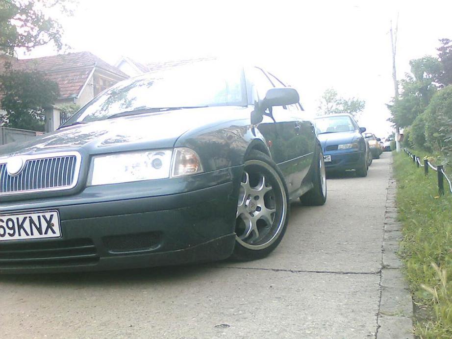

ideea i ca sa o las cat mai jos, nu sa o ridic.. acolo e poza cand era motorul 1.6 pe ea, acuma e si mai joasa :)
din arcuri sport care deja au coborato am mai taiat 3 spire de arc :)
lar interesa pe un prietne inaltatoarele.. adaugama in lista ta de msg si vb roby200487 sau da un call 0740 190820
Si a mea e joasa, am weitec de -3.5 cm. Imi place f mult senzatia pe care o ai cand esti aproape de asfalt, dar pot sa-ti spun cu mana pe inima ca daca vei continua sa mergi fara scut o sa-ti faci praf baia de ulei... la ce drumuri avem fara scut as fi stat in service de n ori ca sa repar cate ceva...
si cred ca poti sa-l montezi si fara sa inalti masina.
pai si a mea cam asa 4 cm a coobart-o, dar eu am mai tait 3 spire, ... o gramda de cm :), nu am masurat :D
