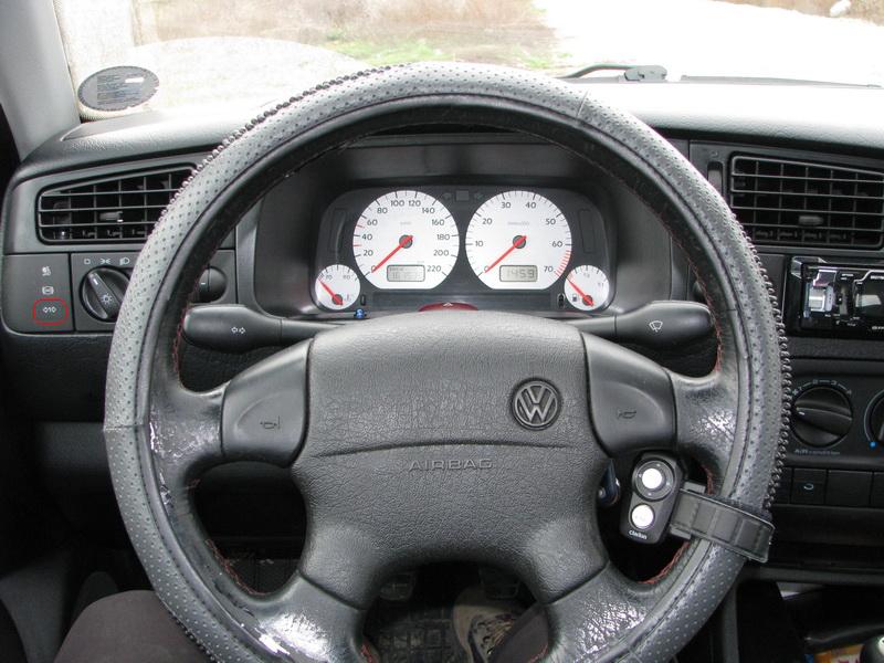

pentru ce este acest martor?? pentru ca eu le am doar pe cele doua de la airbag si ABS. dar in spatele plasticului acela mai e o casuta dar nu fara bec. :blink:

Corect, este pentru cuplarea remorcii.
Lumina de control clipeste (in functionare) cand instalatia de semnalizare pentru remorca este conectata. Daca la remorca nu functioneaza semnalizarea , lumina de control nu clipeste.

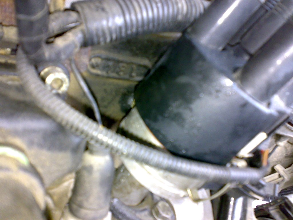

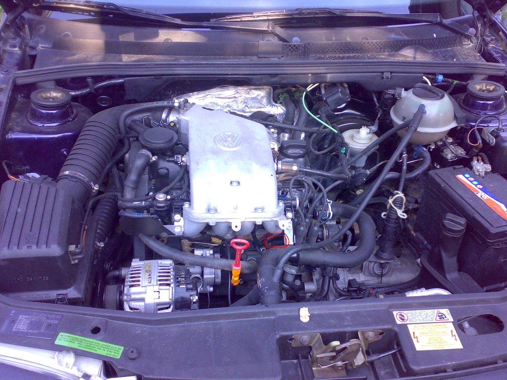

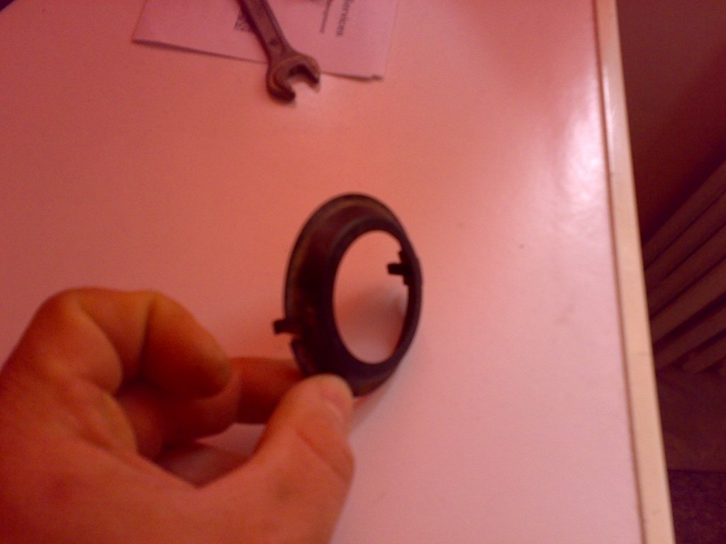

Hai salut ! Am si eu o nelamurire cu o piesa care am gasit-o ratacita prin compartimentul motor si nu stiu de unde este daca puteti sa ma ajutati codul este:1 230 500 267 nu resusesc sa imi dau seama de unde vine am atasat si o poza. Si as mai avea o nelamurire mi mare, eu stiu ca am motor de 1,6 dar am vazut azi pe blocul motor o inscriptionare care crie 18 L si m-a cam bagat in ceata motorul este1,6 aek oare sa fie blocul motor de 1,8 si sa se potriveasca si la 1,6 sau am motor de 1,8 si eu nu stiu :D pls daca stie cineva am pozele jos si de la piesa care nu stiu de une este si de la blocul motor sper ca se vede destul de bine dar v zic sigur ca scrie 1,8L
Mai stiu un coleg de pe forum care...a cumparat masina(mk3)stiind ca are motor de 1.6...si cand s-a dus la rar parca,a aflat cu stupoare sau mirat ca are motor de 1.8.
masina mea este inmaticula ta si in talon scrie 1595 cc eu ma gandeam ca se potriveste blocul motor de 1.8 pe motor de 1,6 . Astept pareri in continuare poate domnul paul_ral care are motor de 1,8 si ma poate lamuri daca este posibil
Te poate lamuri si S.Razvan...ca el a patit...eu cred ca se potriveste.

eu zic ca nu poate fi motor de 1.8 deoarece golf3/vento nu are motor de 1.8 cu 101 cai :) ( cu modificari eventual)
Modificat de J.j
fa o poza cu motorul si ne dam seama imediat ce motor e. 1.8 e monopunct si 1.6 de 101 cai e multipunct.
revin. din ce vad eu la avatar-ul tau de pe vwforum sau ma rog poza profilului , daca este poza cu motorul tau tind sa cred ca e de 1.6 (pentru ca nu se vede prea bine).
motorul este AEK de 101 cai dar pe bloc scrie 1.8 L eu zic ca singura varianta este ca se potriveste blocul motor atasez si o poza cu motorul ca sa te lamuresti undeva in zona incercuita cu rosu se gaseste stanta aceea
piesa aceea pare a fi garnitura sub care se monteaza luleaua de la delcou.

Da , are dreptate paul_ral - este camasa de plastic care se pune sub capacul delco - daca ai gasit-o pe langa corpul delcoului foarte probabil, cand s-a schimbat capacul de la delcou, acea piesa a fost lasata pe langa. Si ca sa glumim nitel :desfaci ceva, pui la loc si merge dar ti-au ramas si piese de schimb! :rolleyes:
