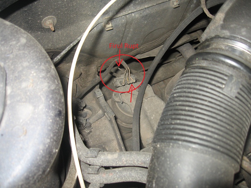

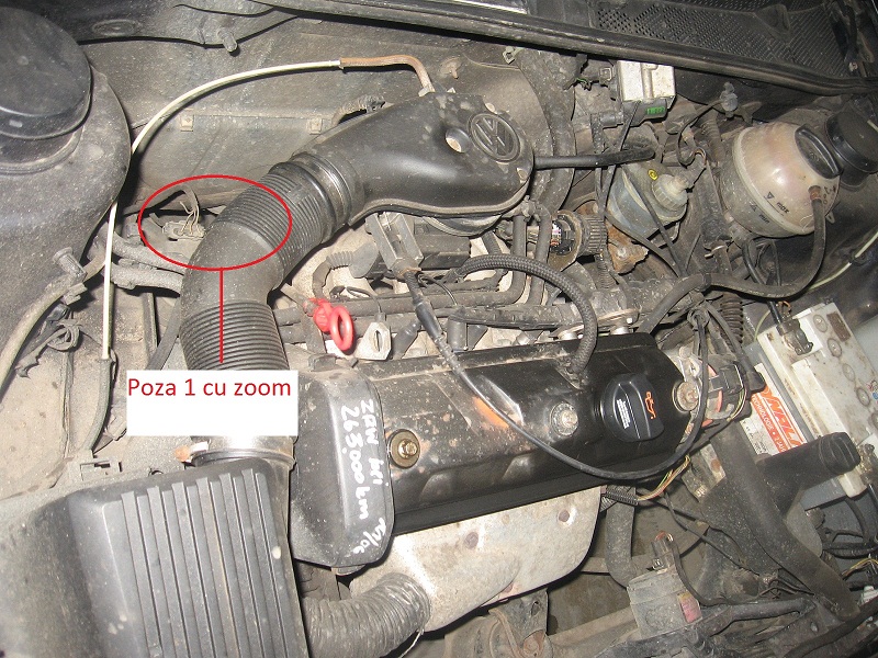

Salutare, am facut si eu 2 poze sa vad daca ma poate ajuta cineva sa imi zica ce reprezinta mufa din poza(mai bine zis firul rupt).
am atasa pozele,
poza 1 - este poza cu mufa si firul rupt facuta de aproape
poza 2 - este poza facuta la motor ca sa se vada unde este pozitionata acea mufa
Mentionez ca motorul este 1,6 Benzina, model ABU din '94.
As dori sa stiu ce reprezinta acea mufa si ce poate influenta acel fir rupt, sa il lipesc eu firul inapoi sau asa ar trebui sa fie (rupt)? banuiesc ca nu dar vreau si raspunsurile voastre.
Multumesc anticipat celor care ma vor lamuri.
Modificat de Tomoiaga Marius
Nu este cumva firul de masa? Cred ca te vor ajuta colegii cu acelasi tip de motor, sau sonda lambda.
mufa aceeas este de la sonda lambda, insa firul acela nu stiu ce rol are.

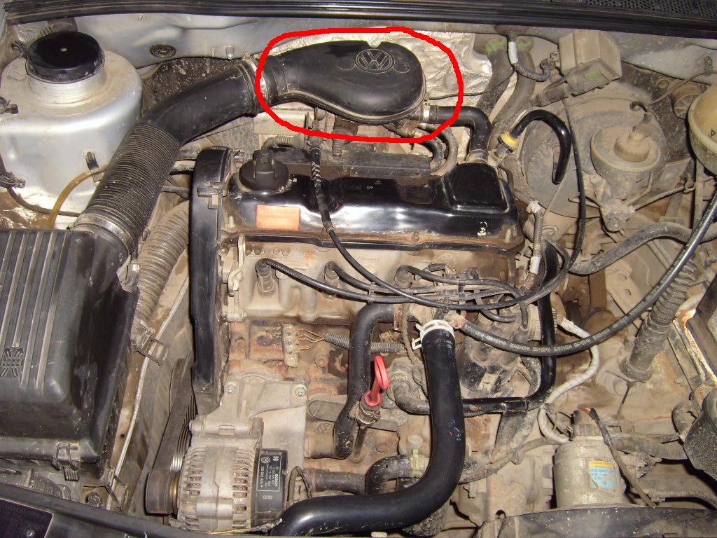

Prima ar fi o mica diferenta observata de mine la 2 motoare identice (1.4 ABD).
In poza 1 din capacul de la tacheti iese un furtun
In poza 2 la acelasi motor acest frutun nu exista.
Care este rolul acestui furtun ?
A doua intrebare : pe sticker-ul din portbagaj am urmatorul cod : 1M1 = Trailer hitch with hitch ball, lockablend removable, increased towing capacity.
Sa inteleg ca in trecut masina a avut carlig (acum nu e nici urma de el) ? unde era acesta fixat ? la ce se refera "increased towing capacity" vreun calut putere secret in plus :icon_thumright:?
in legatura cu furtunul stiu ca prin el se recircula/evacueaza niste gaze din ''carter'' nu am inteles mare lucru de la mecanicul care a incercat sa-mi explice..si la mine iese furtunul si e liber..dar am inteles ca ar tb sa comunice cu alta parte a motorului..poate stie cineva mai precis ce si cum.. :icon_thumright:

An legatura cu firul rupt pentru baiatul cu 1,6 ,este firul de masa care vine prins cu piulita de 6 pe suportul de motor din spate
Modificat de varusase
  varusase a scris:
Noroc baieti
Iar daca firul de masa de la sonda este rupt inseamna ca incalzirea acesteia nu functioneaza, ceea ce duce la intrarea in actiune a controlului factorului de corectie lambda mai tarziu decat trebuie.
