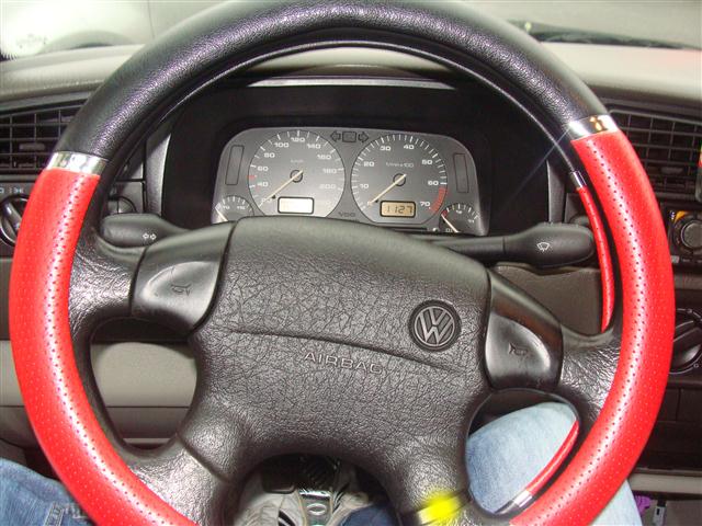

o intrebare mai "indrazneata": pentru ce e ledul rosu din volan... ? se aprinde in zona cu galben ... si se stinge dupa ce porneste motorul ... :angry:

o intrebare mai "indrazneata": pentru ce e ledul rosu din volan... ? se aprinde in zona cu galben ... si se stinge dupa ce porneste motorul ... :unsure:
si eu am .e in paralel cu dispozitivul antifurt(daca ai),dupa ce recunoaste dispozitivul cipul ,pui contactul si se aprinde becu ala,dupa ce se stinge poti sa pornesti,daca nu,nu reusesti.asa e la mine.nu ai modul antifurt,d-ala de bagi un cip in el?
din cate stiu eu nu :D am alarma la masina ... dar asta nu cred ca influenteaza
eu cand pornesc ... ii dau din prima, si dupa ce porneste se stinge becul respectiv.

am scris antifurt,nu alarma!!!..o fi indicatorul de airbag?ca observ ca si tu ai airbag la sofer...e cineva care are cip de pornire la masina fara airbag??

eu spuneam ca nu cred ca am antifurt ... posibil sa fie indicatorul de airbag ... eu eram doar curios ce rol are becul respectiv :lol:
