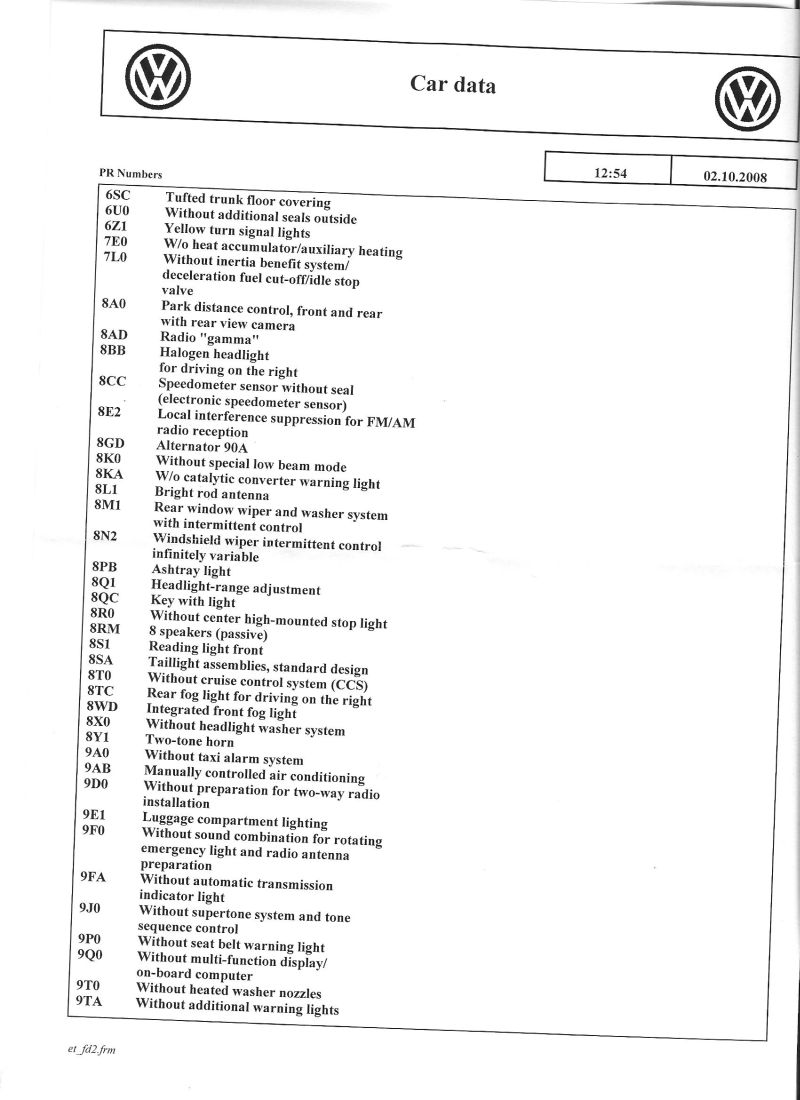

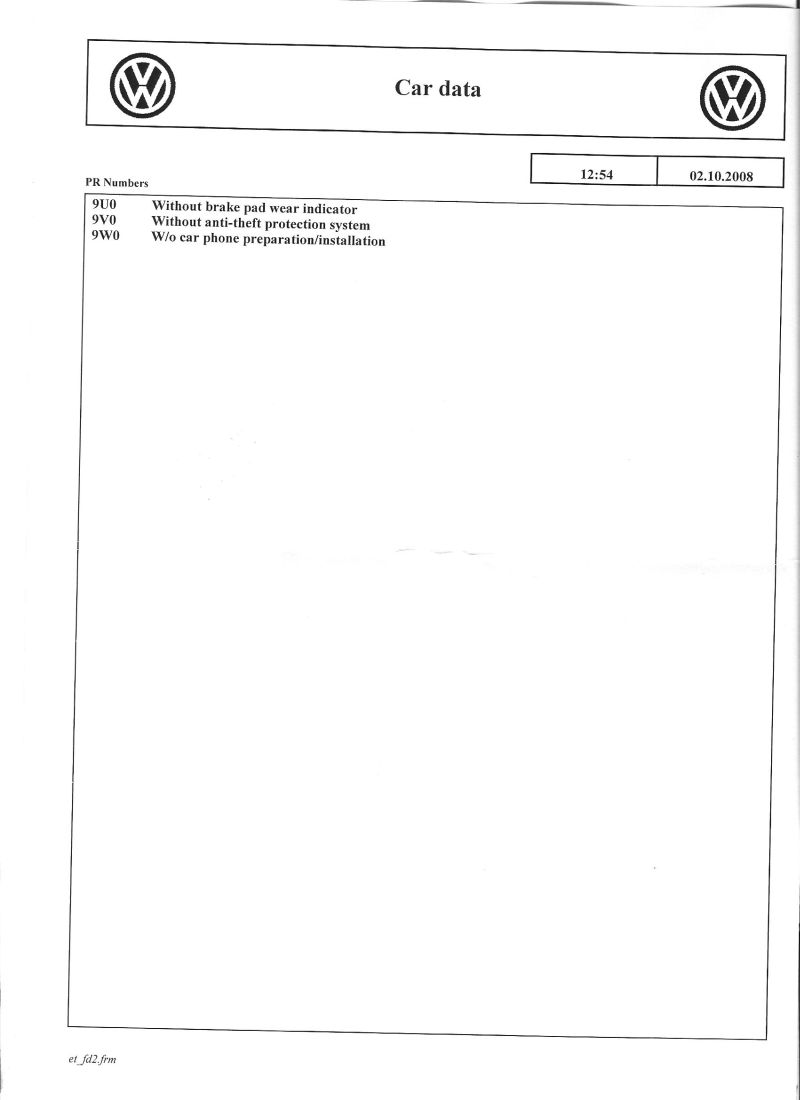

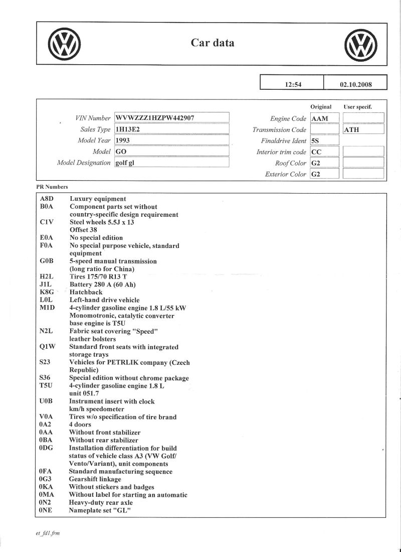

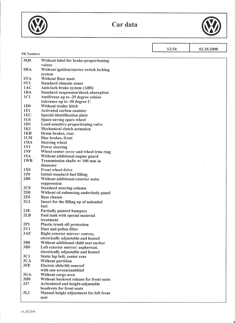

Cu ajutorul unui prieten de la reprezentanta VW din Constanta am reusit sa scot lista de optionale cu care a iesit masinuta mea din fabrica. Partea frumoasa e ca arata si ce nu are, deci cred ca sunt cam toate optionalele de pe Golf 3, versiunea 1,8 GL :(

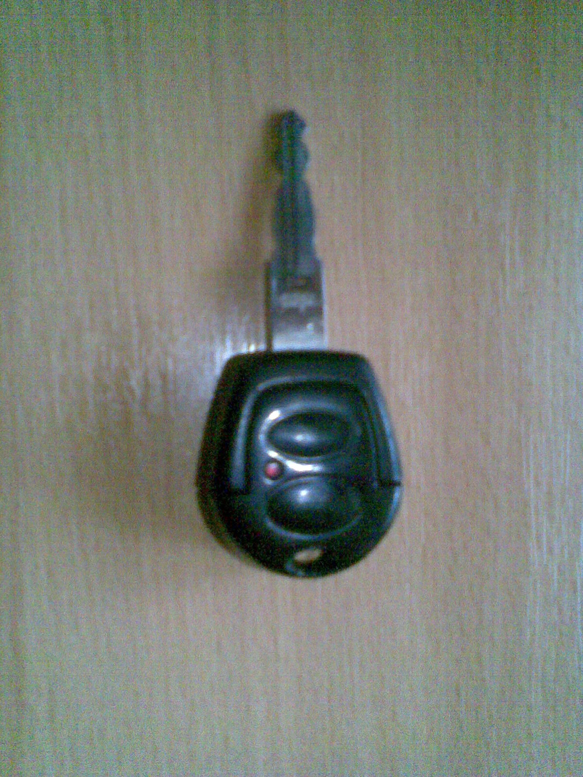

uite si o poza cu telecomanda si cheia asa cum am promis.
cer scuze pentru calitate, este facuta cu webcamu :)

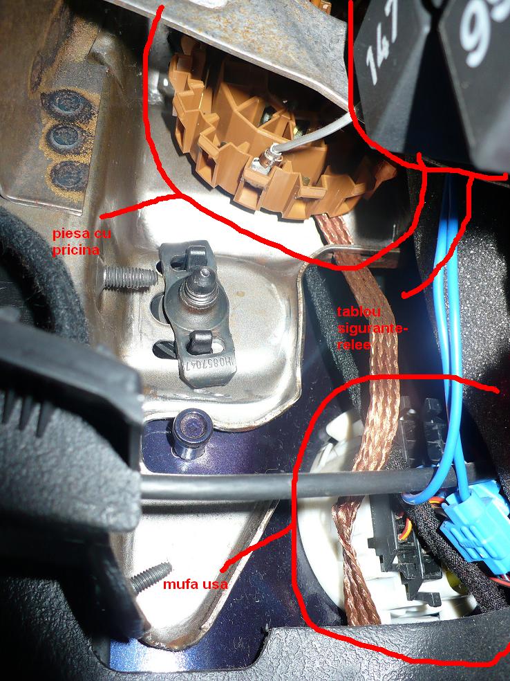

pompa de vacuum stiu unde este, ma interesa modulul ala pt inchiderea din telecomanda (pozitia 8 din PDF-ul care l-ai pus), dar in pdf-ul atasat este volanul pe dreapta, eu am vazut ieri ceva ca si o bobina atasata undeva in apropierea balamalelor de la usa din stanga fata, pe interiorul stalpului (cam in zona in care apare 8-ul din pdf, dar cu volan pe stanga), dar nu stiu pt ce este, o sa incerc azi cand ajung acasa sa ii fac o poza, poate stie cineva ce este....
am revenit cu poza respectivei piese, poate stie cineva ce este??????
am aflat, este masa, de aici se ia masa pentru mai multe optionale.... :Driver: si eu care credeam ca e antena pt inchiderea centralizata "la buton" :rolleyes:

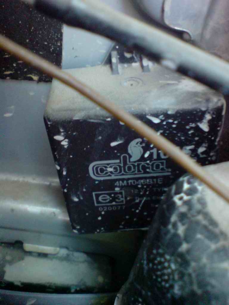

eu am cheie cu butoane, vreau sa stiu si eu unde pot sa gasesc modulul ala de comanda al inchiderii(ala pentru telecomanda) ca sa vad daca am sau nu inchidere la buton. pe pagina anterioara este si o poza cu cheia mea.

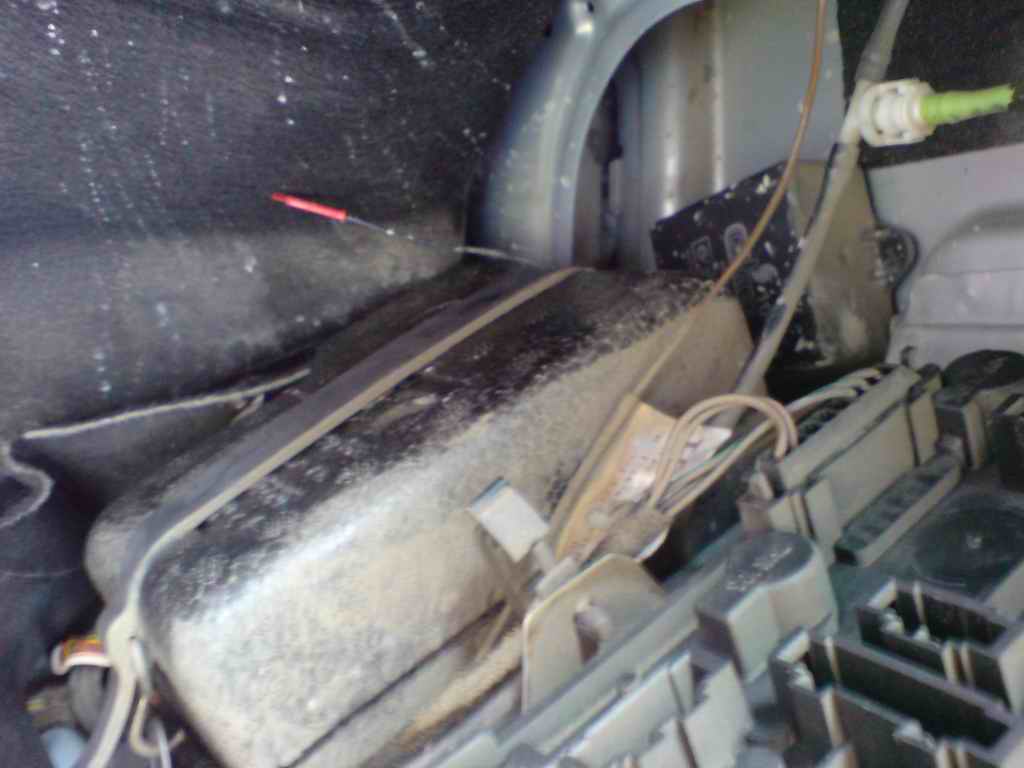

uite aici cateva poze cu modul de control al inchiderii centralizate. ca pozitie este in partea dreapta-jos a pompei de vacuum. este un modul cobra din care ies mai multe fire si o antenutza de aprox 10-15 cm.
