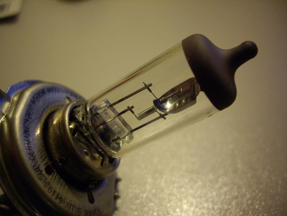

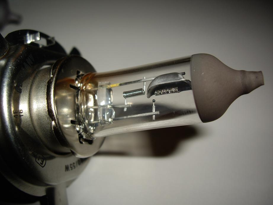

unui prieten de-al meu cu golf 3 i s-a ars becul de faza scurta/lunga (h4). inaninte sa-l schimb m-am uitat la mine cum se schimba. am scos mufa de la bec si cand am pus-o la loc gata nu mai mergea becul decat pe faza lunga (becul este acelasi pentru scurta si lunga). l-am schimbat cu unul nou si am rezolvat.
e o simpla coincidenta arderea becului sau aveti vreo alta idee ? scurt nu cred ca a facut pentru ca nu avea unde si banuiesc ca sarea siguranta in cazul asta , la mine nici vorba.
P.s. cand se arde becul H4 se nu se arde de tot ? adica si scurta si lunga ?
atasez 2 poze cu 2 becuri h4 care mergeau numai pe faza lunga. pe scurta ... noroc bun !
in una din poze (cea cu blitz ) se poate observa o discontinuitate acela sa fie defectul ?

Si eu am patit sa mi se arda becuri imediat dupa montare....calitate proasta.
La H4 are filamente diferite pentru faza lunga/scurta, deci se pot arde independent, am patit-o de curand cu faza lunga

@tracto - depinde cum se arde becul h4 - daca se intrerupe un filament atunci celalalt va functiona , singurele cazuri in care nu vor functiona nici faza scurta nici faza lunga este :
1- se ard ambele filamente
2- se intrerupe cracul cel mai lung
***cel mai lung e ala care duce spre "palarioara " aia din inauntru becului
