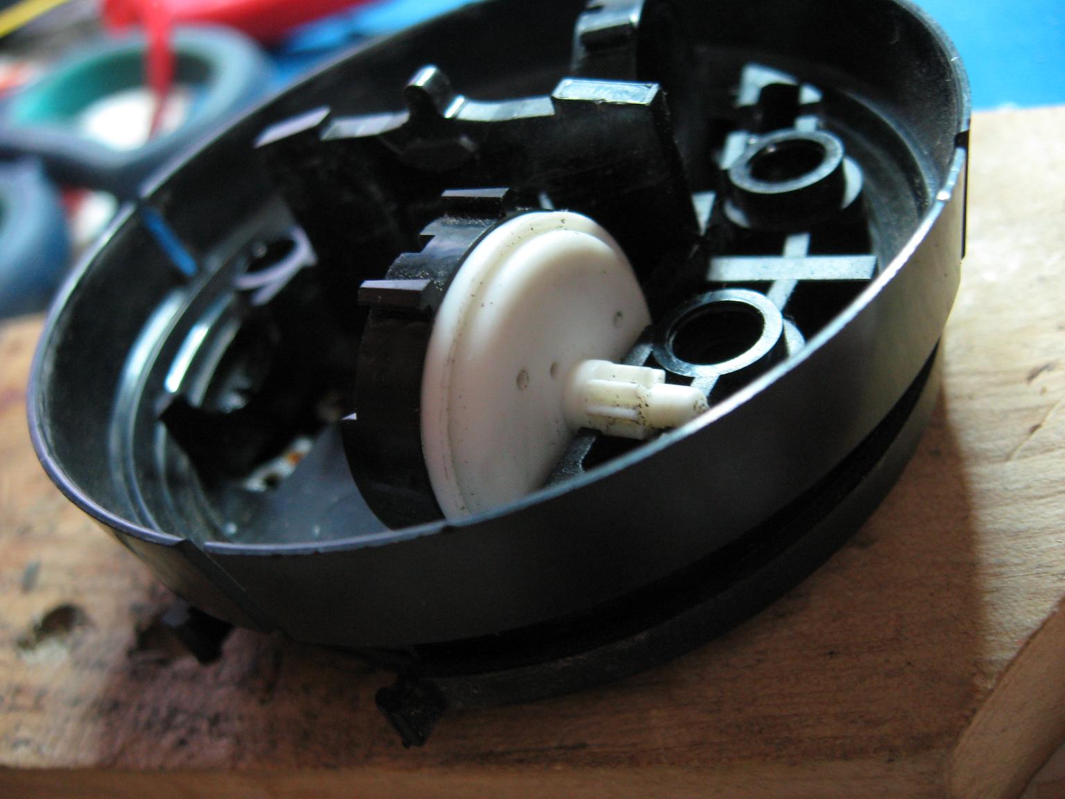

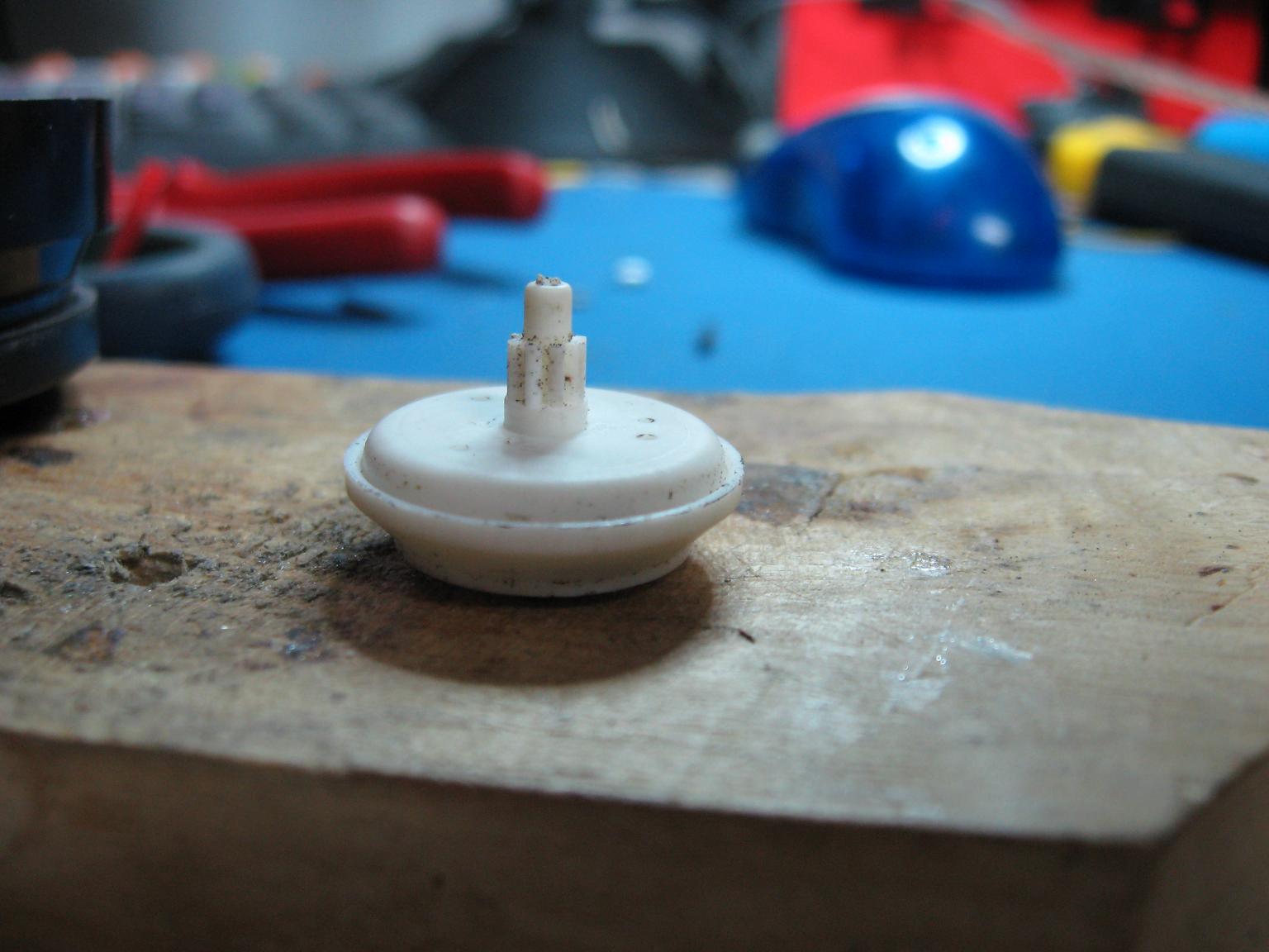

cum se numeste piesa din imagine? se gaseste de cumparat? face parte din sistemul de reglaj al oglinzii. multumesc
