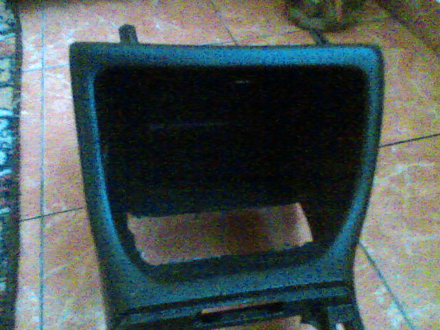

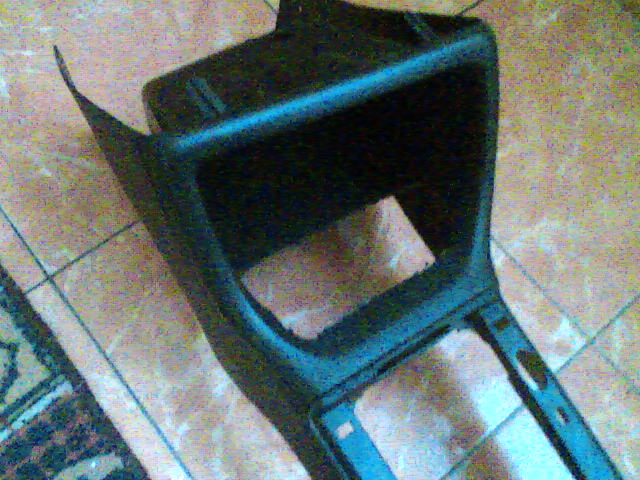

Cu placere. Cam asa trebuie decupata consola fata

dupa ce am luat afara consola centrala si am taiat locul pt supot ce trebuie sa facem. Trebuie lipit sau intra el la locul lui????
Nu trebuie sa lipesti nimic, consola de pahare are un fel de carlig care se prinde in "tunelul" consolei centrale.

Salut, nu este dintr o singura bucata: ai 2 suruburi sub scrumiera pt pasagerii din spate - se detaseaza prima bucata individual. Urmeaza o piulita undeva jos si inca 2 le gasesti dupa ce ridici suportul care tine pielea de la schimbator. Mai ai inca 2 suruburi in lateralele consolei unde trebuie decupat - undeva mai in interiorul bordului.

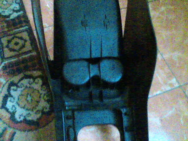

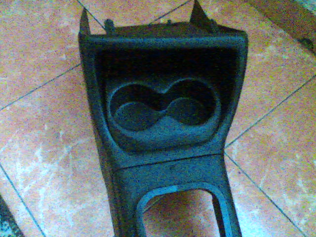

Am primit si eu azi suportul de pahare si l-am si instalat...destul de usor. Am dat jos masca de la frana de mana, am desurubat si frana de mana ca sa scot mai usor masca centrala...se utilizeaza o surubelnita in stea si o cheie de 10 pt 3 piulite de plastic. Ca sa dati jos si frana de mana, se utilizeaza o tubulara de 13. Gaura in buzunar am dat-o cu bormasina, cu burghiu pt metal. Atentie la marimea gaurii in fata, pt ca suportul are niste urechi de care se prinde in fata.
Scuze de calitatea imaginilor, sunt facute cu mobil VGA :D
