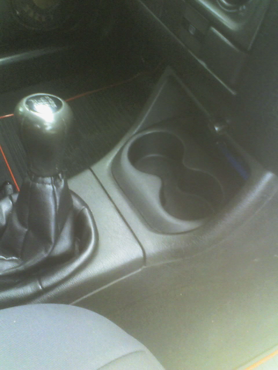

Multumesc geee, totusi daca poate cineva adauga o poza ar fi cat o mie de cuvinte, stii cum se zice :vaidecapulmeu:
ceva in genul asta??? poate cine are asa ceva montat poate sa ne dea niste idei de montare...in afara de decupaj, ajustare, modalitate de fizare, lipire...

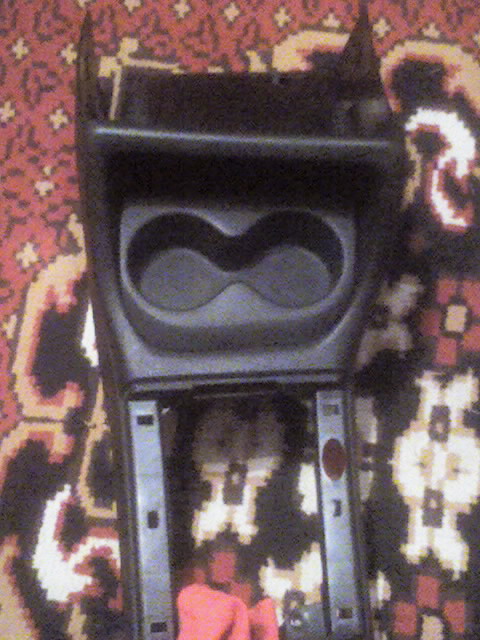

o sa va dati seama cum trebuie taiat cand o sa aveti consola centrala data jos,eu am decupat cu bormasina pe post de ferestrau circular,merge ca-n branza burghiul in plasticul ala.

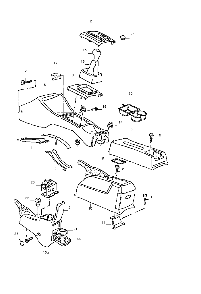

Salutare...ce am mai gasit despre suportul de pahare...dc ajuta pe cineva...cred ca acest suport are nr.30 din poza si codul 1HM862533E
Multumim Paul si....abia astept suportul!
geee despre acel suport s`a mai discutat in paginile anterioare. Este exact ce va aduce paul_ral . In poza arata practic scheletul suportului , daca`l putem numi astfel.
In concluzie asteapta sa`ti bata postasul la usa si vei fi fericit , dar pana atunci daca vreun coleg binevoieste sa scoata suportul din locas si sa faca o mica poza cu decupajul am pregatita o bere deoparte.

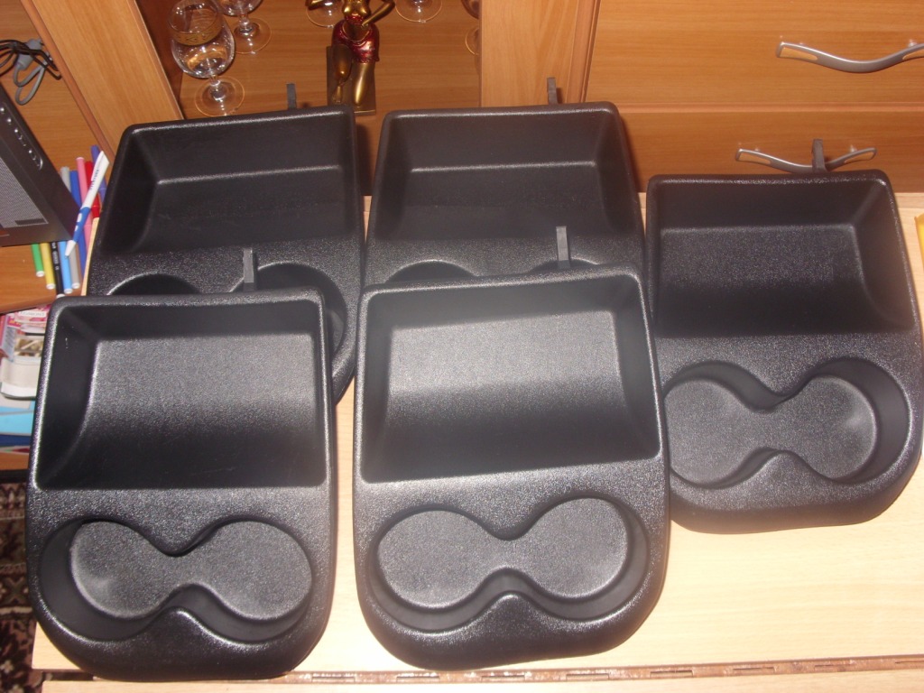

Azi am primit suportii pentru:
1. bzsa
2. CristiRzR
3. florin1309ro
4. floriand
5. huba
Rog sa-mi trimiteti pe privat adresa sa va trimit suportul.
