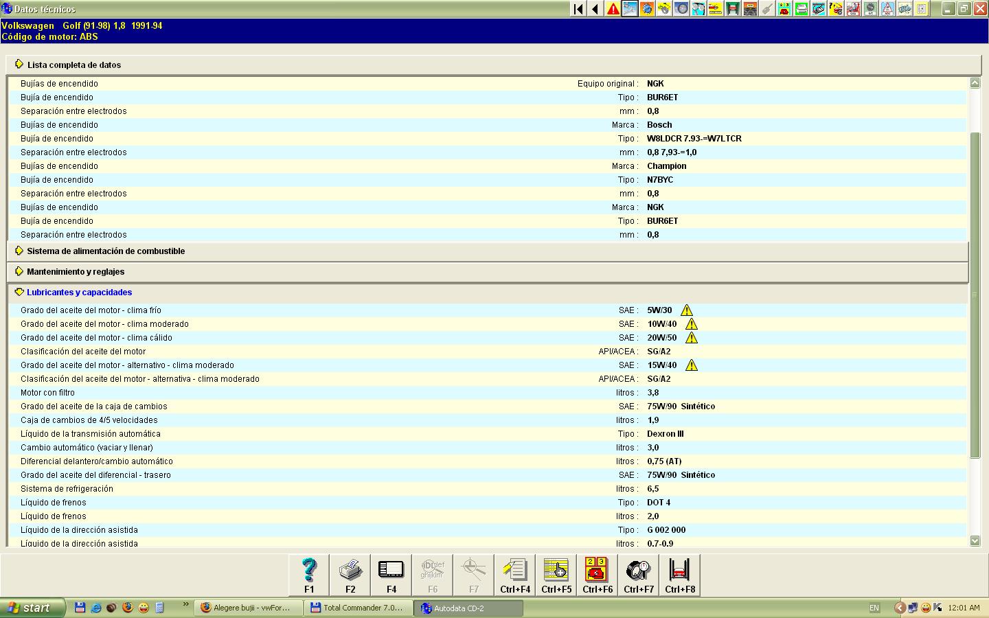

Salut.Conform manualului wv pt motor AEK ,AKS se folosesc buji BKUR 5 ET si se schimba la 60000 km
@grey intr-adevar si in autodata pentru AEK, AKS si AFT imi arata NGK BUR6ET-10

acu vedeti de ce am probleme cu alesu` ?)
aici imi zice ca imi tre NGK BUR6ET-10
iar aici BKUR5ET
si care are dreptate ?...
Din ce an este masina? O sa mai caut si in alte programe care le mai am in dotare:). Totusi cred ca varianta cu BKUR6ET-10 este corecta...
EDIT: Acum m-am uitat si in cartea de reparatii si m-am uitat si mai bine la tipul motorului care il ai si intr-adevar BKUR5ET modelul, Distanta dintre electrozi: 0,7 - 0,9 mm, Interval de schimb: 60.000km si cuplu de strangere 30Nm. Am trait cu impresia ca ai motor AFT, nu stiu de ce am citit asa.

@mihai2ro in acea carte apar modelele de bujii care au fost puse pe masini din fabrica si sunt recomandate. Dar in autodata am vazut a fi compatibile Bosch si Beru. Eu unul am tot Beru si deocamdata nu am probleme, dar la urmatorul schimb voi pune NGK BUR6ET.
