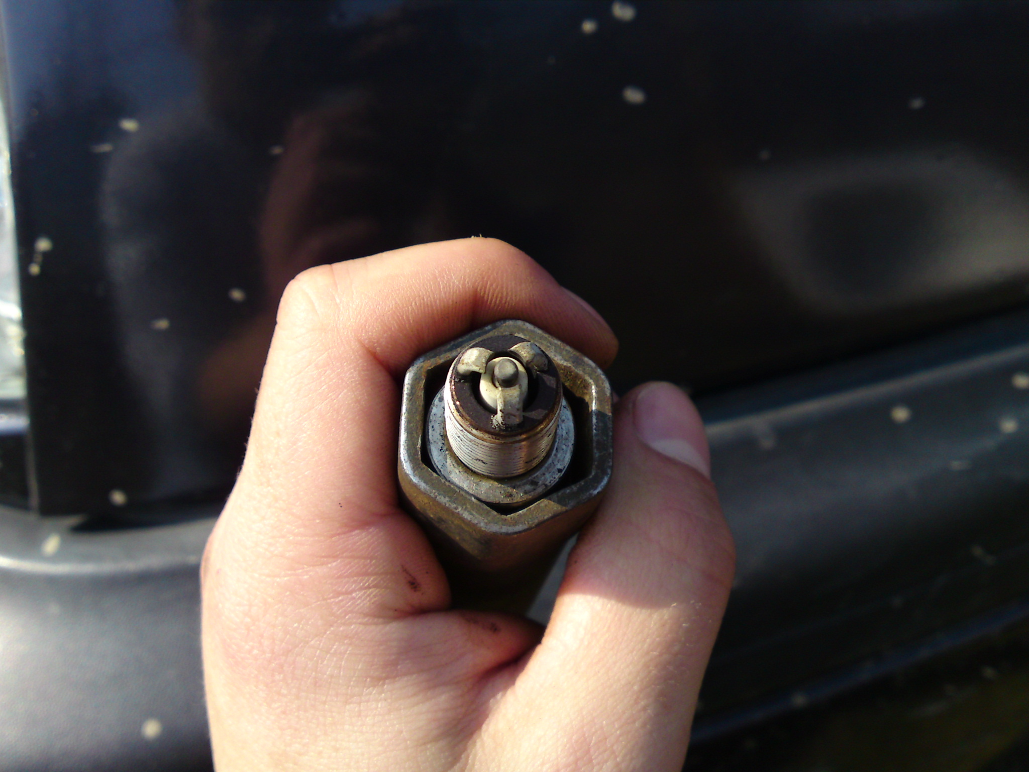

Cand 'cer' bujiile schimbare? .In poza se vede cum electrozii s-au rotunjit la mijloc, iar la margini s-au ascutit.

pe mine m-au costat bujiile din poza 20-25 lei (toate)acum 2-3 ani.Si vreau sa intreb daca deformarea electrozilor cere schimbarea lor.

  v@sy a scris:
da, este timpul sa schimbi bujiile , eu am pus NGK BUR6ET V-LINE si sunt foarte multimit , porneste m-ai usor si se infinge parca si ma-i bine la drum , m-au costat 25 Ron bucata. :blah_:

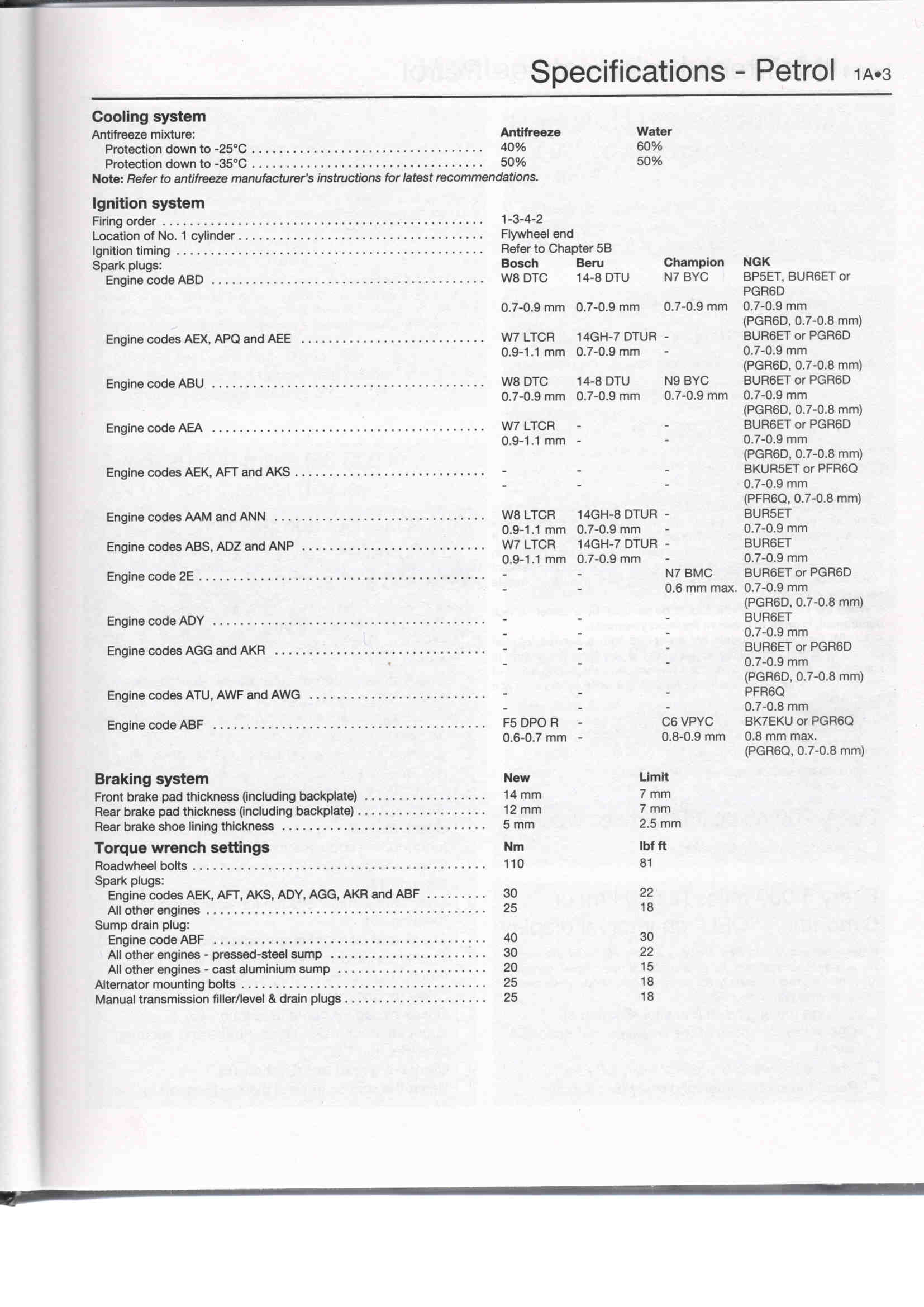

ultimu_neuron
In imaginea atasata puteti vedea tipurile de bujii recomandate pentru fiecare tip de motor (mai putin VR6).
Atentie si la ajustarea electrozilor!

manoleandrei86
Salutare. Am si eu motor de 1,6 gt 101 cp AFT. ce tip de bujii NGK sa i iau? ca nu stiu!!
BKUR5ET , uitate un pic mai sus in poza atasata de colegul ultimul_neuron
