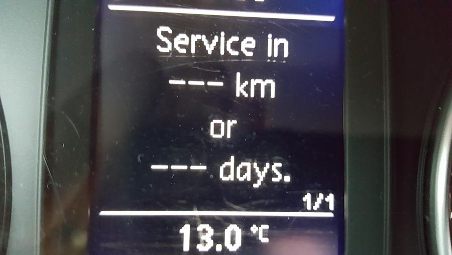

Am un Touran din 2012 si am fost acum 2 zile in service pentru revizie de 110000 km.
Mecanicul mi-a resetat din computerul de bord perioada de service dar dupa deja 2 zile nu imi afiseaza nimic la acel ecran. In loc de km sau zile ramase imi apare --- ca in poza atasata.
Are care idee ce sa ii fac sa il fac sa contorizeze?
Mergi cu masina si o sa arate.
cchimbeschi
Am mers in astea 2 zile cam 50-60 km si nu afiseaza nimic.
E normal acest comportament, daca da, cam dupa cat timp/km incepe sa afiseze?
F l o r i n
mergi mai mult si trebuie sa apara.
