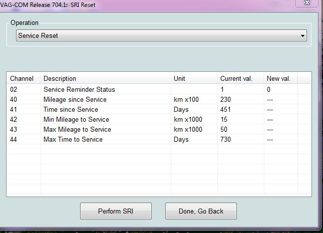

Salut, revin cu o intrebare referitore la service reminder, in baza a ce apare mesajul cu service in 3000 km ?
La mine masina este setata pe interval service extins, intervalul de km este setat intre 15 000 si 50 000 si perioada maxima intre revizii este setata la maxim 730 zile. Cu toate acestea, imi apare mesajul cu service in 3000 km cam dupa 1 an si ceva, si cam in jur de 20/23 000 km ...
Oare din cauza senzorului de calitate al uleiului ? mentionez ca folosesc ulei Castrol SLX Professional Powerflow Longlife III 5w-30
Am facut revizia ieri dupa ce am ajuns cu mesajul la service in 100 de km si acestea erau datele stocate ...
LE: 23 000 KM in 451 de zile
Dupa fiecare revizie, resetez intervalul service cu vag comul ....

Nu are nicio legatura cu uleiul - calitatea lui...
Si atunci care este explicatia ?
Probabil ca se apropia timpul pentru schimbul de ulei si asta e mesajul pe care stie CB-ul sa-l arate ca sa te atentioneze. Nu cred ca or sa fie masini in curand care masoara calitatea propriu-zisa a uleiului.
Ba da. Ce credeti ca face senzorul ala de ulei ? Printre altele masoara si soot-ul si pe baza acestuia, atemperaturilor atinse de ulei, a km parcursi si a cantitatii de combustibil consumat calculeaza intervalul de schimb de ulei.
