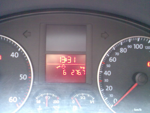

Salut, am si eu o intrebare : mi-a aparut, cand pun contactul, cheia de service pentru schimb ulei si numarul de km ramasi, iar la cateva secunde apare langa cheie un ceas si sub ceas o cifra, inainte era 8 acum e 6. Poate cineva sa-mi spuna ce inseamna, e prima data cand vad ceasul si cifra?
probabil se refera la faptul ca uleiul se schimba la X kilometrii sau Y ani daca in Y ani nu se fac numarul X de km.
