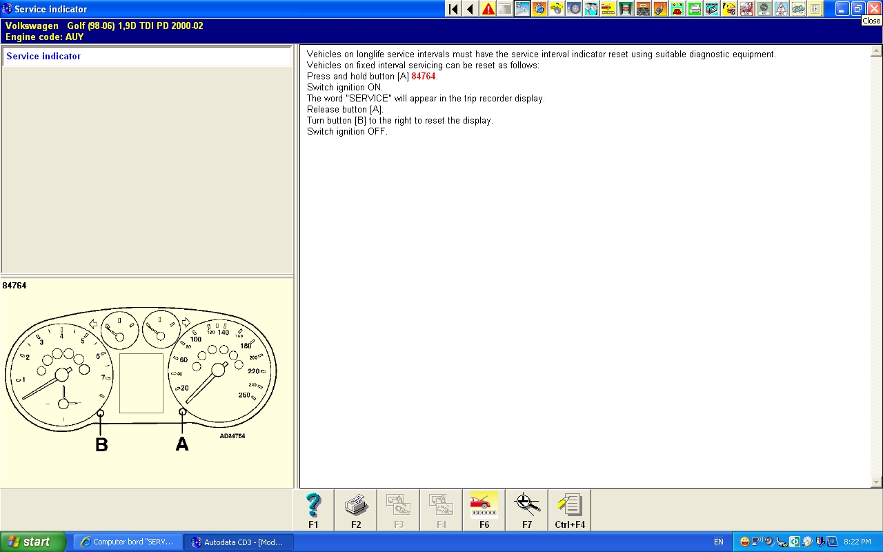

Procedura de resetare o gasesti aici.

"service jetzt" am facut exact ce au zis colegi mai sus:
tii apasat buton de trip cu 0.0
pui contact(apare "service jetzt")
lasi butonul 0.0 liber
apesi pe min
opresti contactul
Se pare ca nu mai apare.
Multumesc colegiloR!
