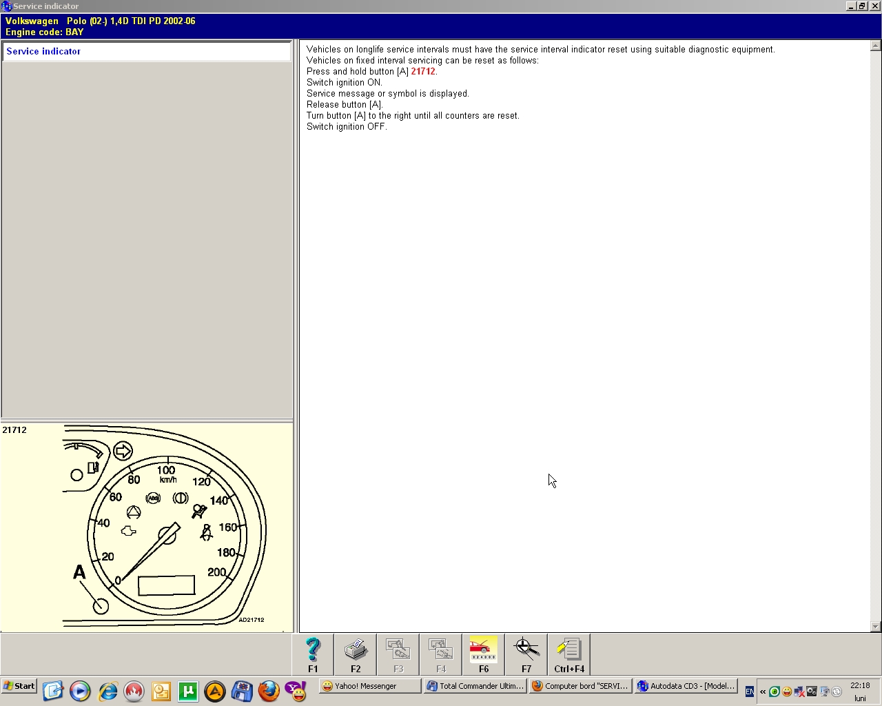

La un Polo 9N 2004 1.4tdi 55kw cum se poate reseta intervalul fara Vag-Com?
PS nu are decat un buton din care se reseteaza trip computerul.

Multumesc frumos :)) Ma duc sa incerc...

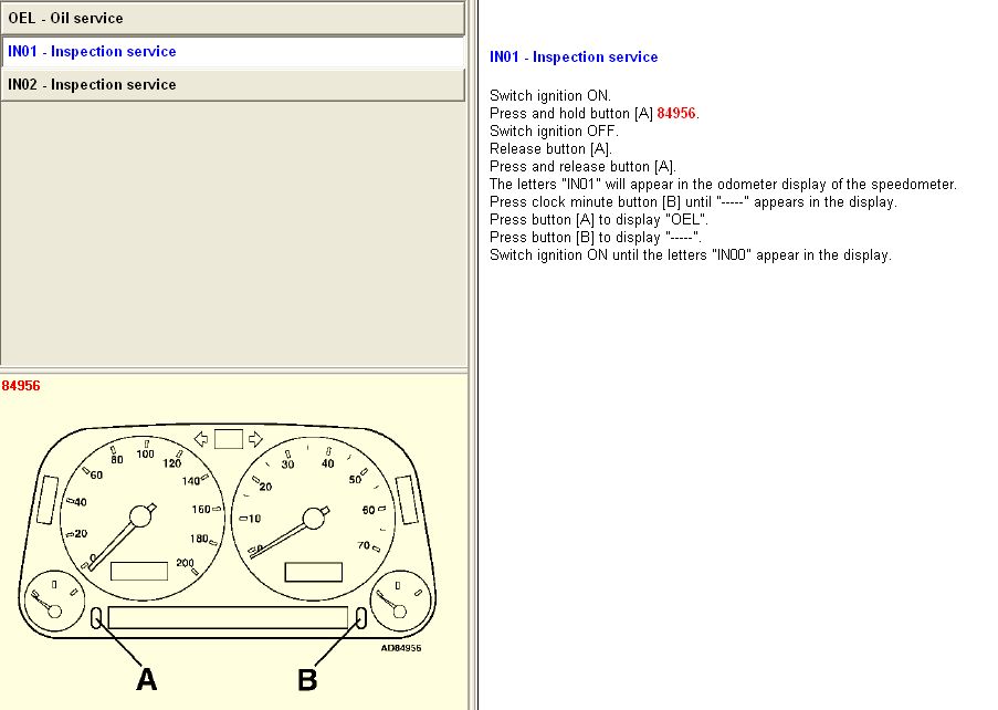

salut . am citit cum se face la golf 3.. mi-a aparut - - - - - , si dupa IN 00 , perfect !
dar intervalul cum il setez ? spre exemplu doresc sa schimb ulei la fiecare 5.000 km , ce trebuie facut din butoane ?
daca trebuie prin diagnoza , care e procedura , coduri etc ?
Angel-Boy, la mine la Passat nu merge din butoane, banuiesc ca nici la Golf III. S-ar putea sa mearga cu Vag Ul, dar nu sunt sigur ca poti. Vb si tu cu Turbocip ca el le are cu Vag ul.
Angel-Boy poate te ajuta pozele din atasament...Setarea OIL service la fiecare 5000km cred ca se face cu vagcom-ul
Modificat de cuiuda
