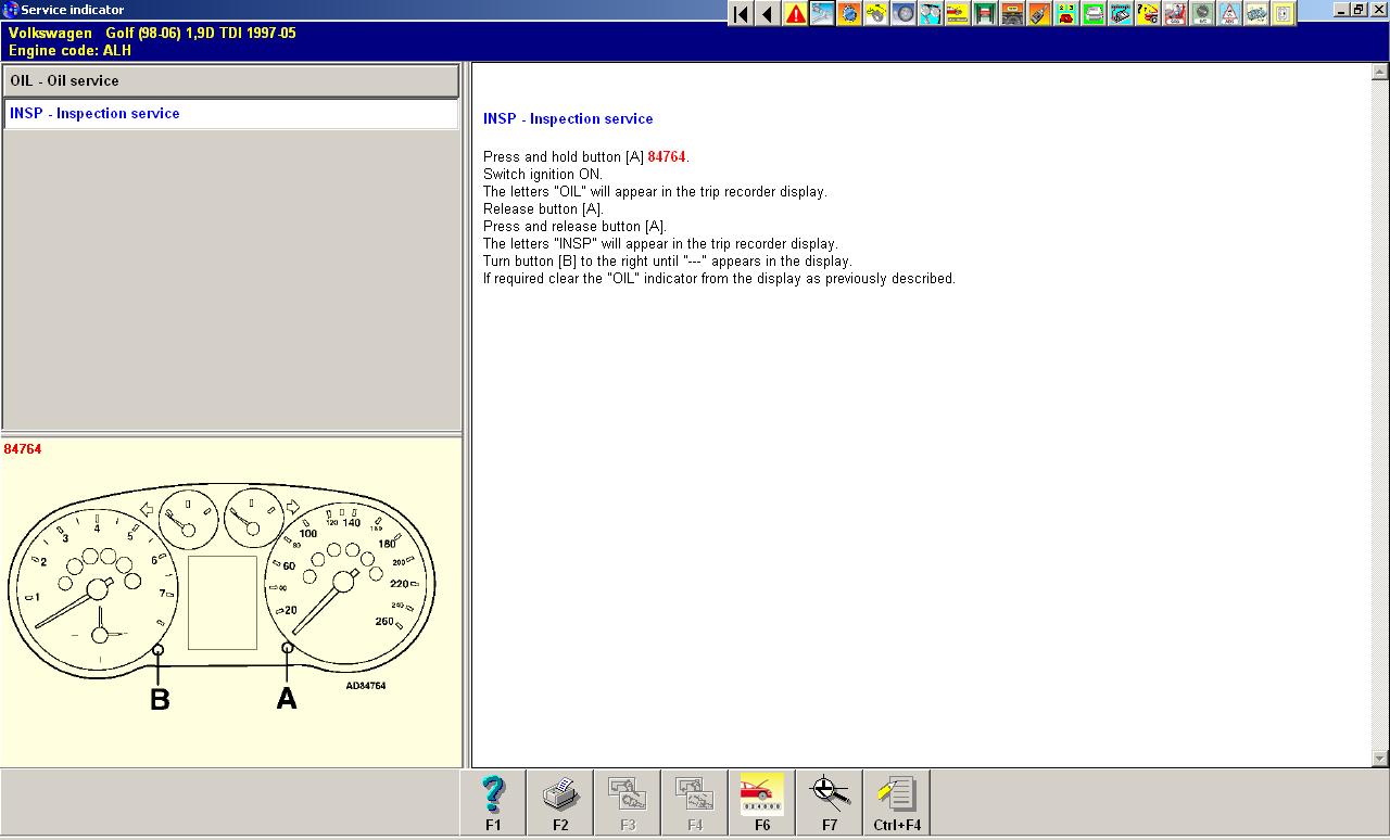

Salut.Am si eu un Golf IV TDI fab 1999 ALH 90CP si azi de dimineata cand am pornit mi-a aparut in bord Service INSP.Am citit pe aici si am inteles ce este de facut,numai ca ma chinuiesc de o ora jumate si nici o metoda nu a functionat.Ce este de facut? Multumesc anticipat

@blue slider, incearca conform schemei din poza de mai jos. Bafta
Gata,am rezolvat in sfarsit.Didus multumesc mult a fost aproape ca in schema de la tine :icon_thumright: adica am tinut apasat butonu A,am pus contactul, atunci a aparut OIL,am rasucit butonul B la dreapta si atunci apare --- ,apoi am apasat din nou pe A, a aparut service INSP ,dupa care am rasucit iar de butonul B, a aparut iar --- si gata :unsure: ,bine ca am rezolvat.Nu stiu de ce dar nu mergea sa iau mana de pe butonul A si sa apas din nou pentru a schimba din OIL in INSP.

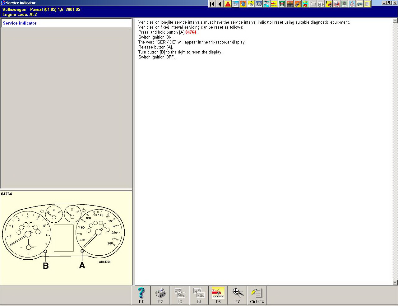

hai ca-ti explic eu ca eu stiu altfel fata de cum e explicat aici si am facut-o de multe ori cu succes si fara probleme...
1. Tii apasat butonul de reset KM
2. Pui contactul
3. Invarti 1 data butonul de la ceas spre DREAPTA!!! Sa auzi tu click-ul (in tot acest timp tii butonul de reset KM apasat)
In acest moment trebuie sa-ti apara mentiunea "service" in cadranul de kilometrii, iei contactul si gata that's it!!!
Te rog sa-mi spui daca ti-a mers (in caz contrar inseamna ca n-ai facut ceva bine)

Procedura este aceeasi la toate G4 si Bora! E scrisa si in documentatie (ELSA). Vedeti postul lui didus.
Butonul de resetare nu se tine apasat tot timpul sau pana la terminarea procedurii, ci numai pana pui contactul.
Ca sa va convingeti, va propun urmatorul lucru: incercati operatiunea avand la indemana un VagCom, acolo veti gasi cati km/zile mai aveti pana la urmatoarea revizie. Asta ca sa nu mai trebuiasca sa asteptati pana apare din nou mesajul de revizie pe display.
e chinuitor, nu te complica dupa scheme. tii butonul de la km apasat, pui contactul, lasi butonul, rasucesti butonul de la ceas spre dreapta si lasi contactul...gata jucaria
