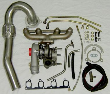

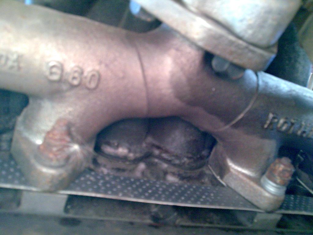

Imi cer scuze acum am vazut topicu , hai sa incep eu cu toate ca la mine a fost mai usor ca eu asa am luat corrado ala cu motoru facut turbo , dar stiu ce piese are . Ce sa zic , eu prezint varianta mai scumpa a conversiei turbo ca sa folosit un kit deja existent pentru 1.8 G60. Galeria de evacuare si turbina sunt luate de la www.rothe-motorsport.de dar se poate folosi o turbina oarecare si facuta galeria pentru ea ( flansa dupa chiulasa , tevi , coate , flansa pentru turbo ) . Am si pistoane ( W
Turbina K 04 , galeria Rothe , la pistoane am uitat sa fac poze cand am dat chiulasa jos ...
