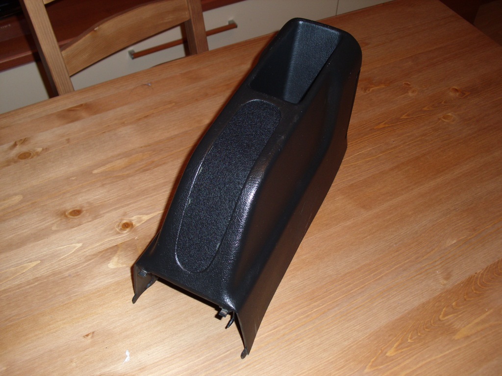

Am montat mansonul din piele OEM impreuna cu schimbatorul de Edition si modificat partea din spate a consolei, acolo unde vine maneta franei de mana. Maneta este modelul aniversar, cu butonul de deblocare de culoare rosie si cu piele cusuta cu ata de aceeasi culoare. Intrucat am vrut sa nu modific nimic la maneta, dar sa folosesc si consola mea, am lipit mocheta neagra in loc de mansonul specific Vento, urmand sa decupez pentru a face loc manetei

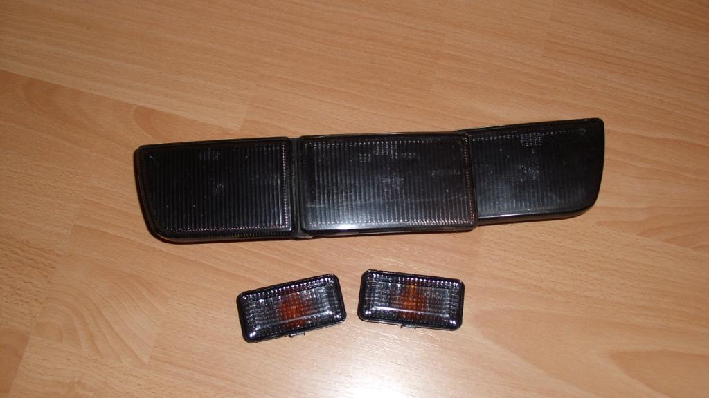

AM luat și un set de semnalizatoare fumurii, acum toate semnalele din bară și de pe aripi sunt "smoked"

Semnalele au fost 80 lei sh, se gasesc si aftermarket, undeva la 70 lei/buc. Am vazut si aftermarket, cele produse de FER sunt made in Germany si sunt identice cu cele Hella.

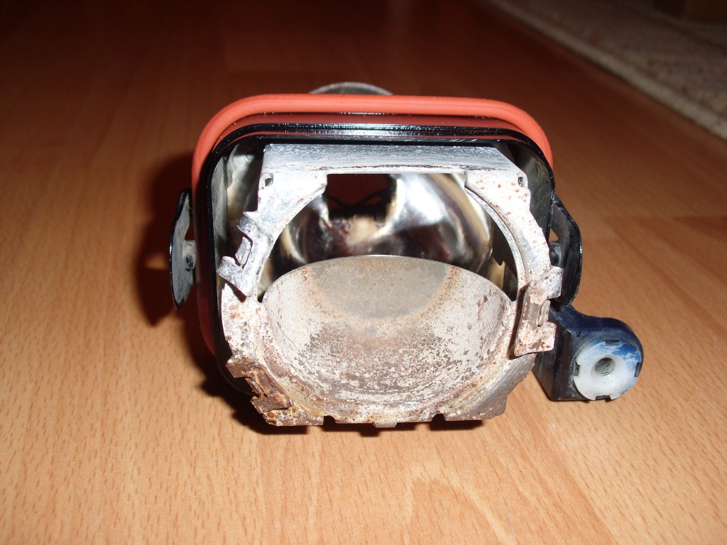

In prezent lucrez la proiectoare, din cauza pietricelelor geamurile parca ar fi sablate pe ici colo, iar la unul din ele a oxidat piesa ce sustine lupa si se vede urat. O sa caut un proiector sh, cu oglinda buna si o voi inlocui. Cred ca si aceste proiectoare pot fi facute fumurii, prin vopsirea cu spray negru a carcasei interioare.
Modificat de paul_ral

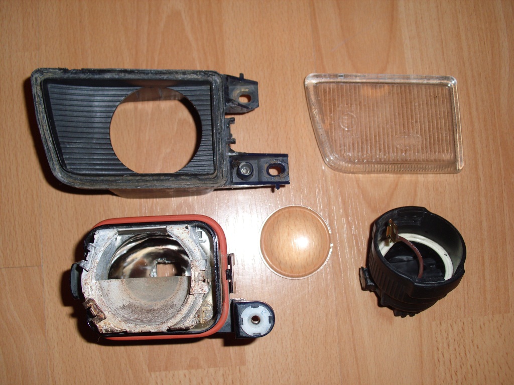

Am desfacut proiectorul stanga, era lipit cu silicon, posibil sa nu fii fost prins bine si din cauza asta s-a corodat suportul lentilei. Oglinda din spatele suportului este ok. In imagini aveti componentele unui proiector. Nu imi pot da seama daca sticla proiectorului fumuriu este mai inchisa la culoare, cea pe care o vedeti este normala, ma gandesc ca a fost inlocuita, din moment ce a fost lipita cu silicon. Cred ca efectul de fumuriu este dat de carcasa proiectorului, de culoare neagra, pe cand, la cel normal, interiorul carcasei este argintiu.
