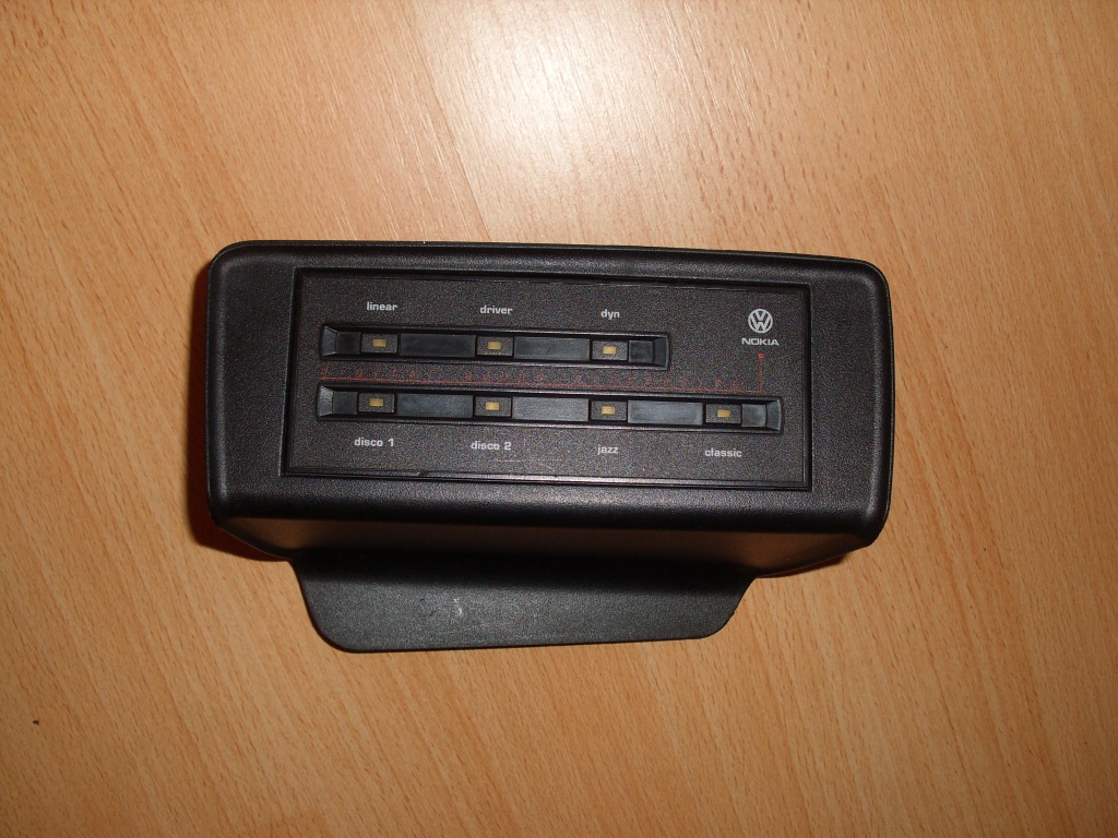

Centrul de comanda - selector de programe tip Jazz, Classic, Rock etc

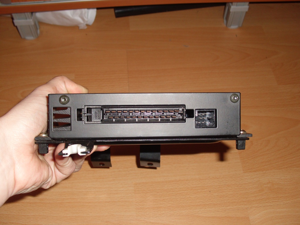

Amplificator

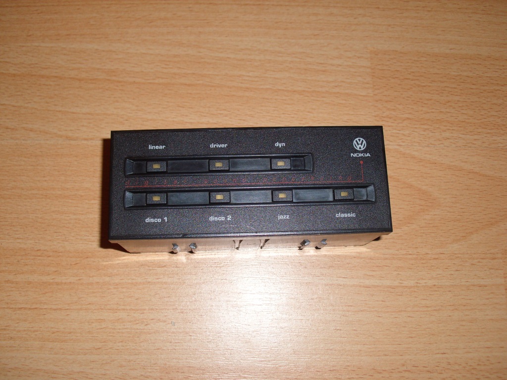

Uite ca Nokia se intoarce la noi. Am luat si Ultimul lucru care lipsea de pe masina. Nokia sound system sau, denumirea corecta Nokia DSP (Digital Sound Processing).
Sistemul este compus din

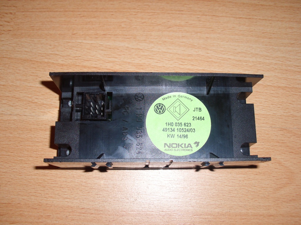

- consola de comanda cu suport cod consola 1H0 035 623, cod suport 1H1 864 117C. Se monteaza in consola centrala in locul suportului de casete.
- amplificatorul (sunt mai multe modele), eu am 1 E0 035 456

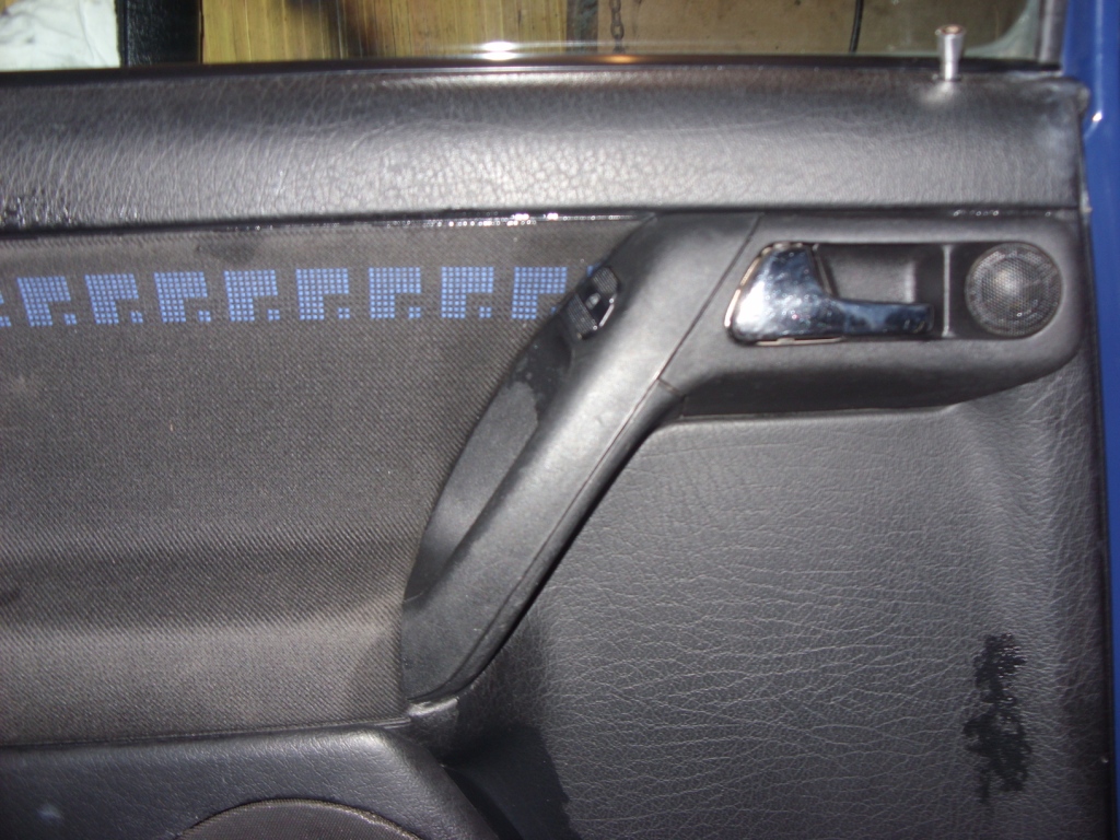

Twitere-ele spate se monteaza langa manere( ca la golf4)
Modificat de v@sy
Tweeterele sunt deja montate pe panourile usilor spate. Am asteptat un an de zile raspunsul colegului forumist, mi-a spus ca are sistemul dar ca nu-l mai gaseste. A facut curatenie si a dat de el. Sper sa fie functional!

Pentru amplificator si panoul de comanda trebuie reclablata toata masina? Pe partea de boxe? sau mai poti folosi cablajul existent - in special legatura intre cass si boxe. Eventual cu pozitionarea statiei undeva pe langa consola centrala?
De, se recablează toată mașina, am toată instalația, este cea din imagine. Legăturile se fac intre casetofonul Gamma, boxe și amplificator. Magazia de CD-uri are instalație separată.Asa cum este construită instalația, ampliful poate fi montat in portbagaj, pe partea stangă
