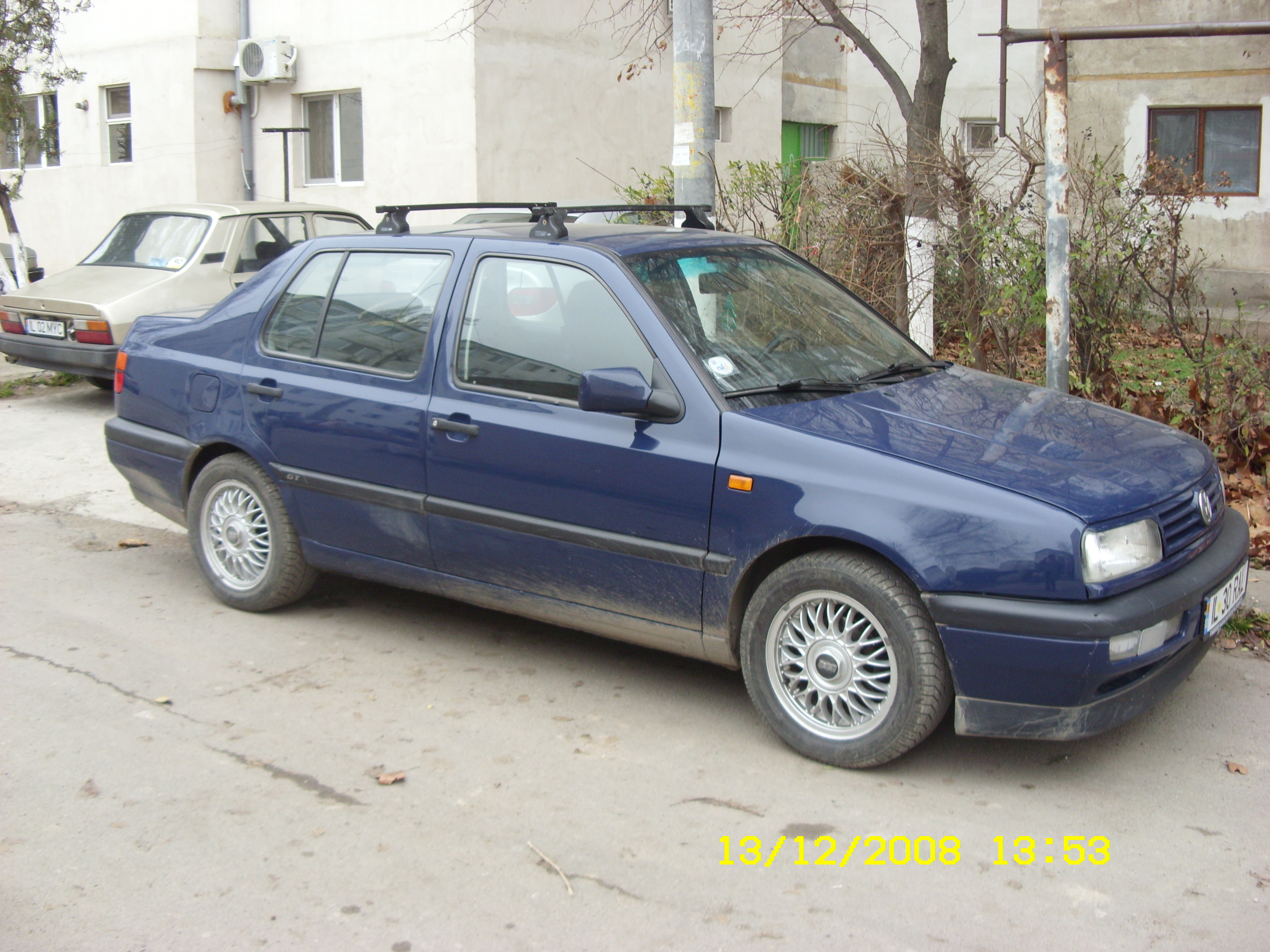

Am achizitionat aceasta masina in anul 2004, fiind a doua masina in familie dupa un golfulet 1 care timp de 10 ani m-a slujit cum a putut el mai bine. Trecerea la alta masina a fost o necesitate, urmare a cresterii numarului de membri ai familiei. Optiunea pentru acest tip a fost a mea dupa ce am pus in balanta Passatul, Vento si Audi, masini in jur de 4200 e, bani la dispozitie. Masina a ales-o sotia in urma catorva vizionari, fiind profund impresionata de volumul portbagajului (lucru de care nu se poate desparti).
Sincer si eu am fost atras de aspectul clean al masinii, lucru apreciat si pe afara (vezi vwvortex).
Este echipata cu motorul de 1,8 ABS, 90 cai, varianta de echipare CL. Mai bine spus a fost.
Timp de 2 ani nu am facut absolut nicio interventie pe masina. Si acum, dupa 4 ani, tehnic masina e ok, urmeaza sa inlocuiesc (repar) regulatorul de relanti - defect des intalnit la injectia monomotronic.
Pana in 2006 am studiat si cautat pe net totul despre aceasta masina. Ma interesau in principal schemele electrice si imbunatatirile ce pot fi aduse.
In 2006 am hotarat ca trebuie si pot face de unul singur ca masina sa fie echipata cu toate sistemele pe care constructorul le-a prevazut. Am umarit ca lookul masinii sa ramana acelasi, nu am intervenit cu elemente de tuning ce nu-si aveau rostul facute pe ici pe colo. Am achizitionat cu destul de mare greutate pleoape de faruri Kamei, si, intrucat lampile spate erau innegrite cu spray, am cumparat tot setul din SUA pentru o suma modica. Calitatea materialului este superioara celor Made in Germany.
Am cumparat inca o masina de la care am luat instalatia pentru geamuri electrice (fata si spate), oglinzile electrice si incalzite, volanul reglabil si scaunele cu 2 reglaje si suport lombar.In anul 2007 masina a fost revopsita total, inlocuit aripi si capota spate. Cu aceasta ocazie am montat pe masina urmatoarele:

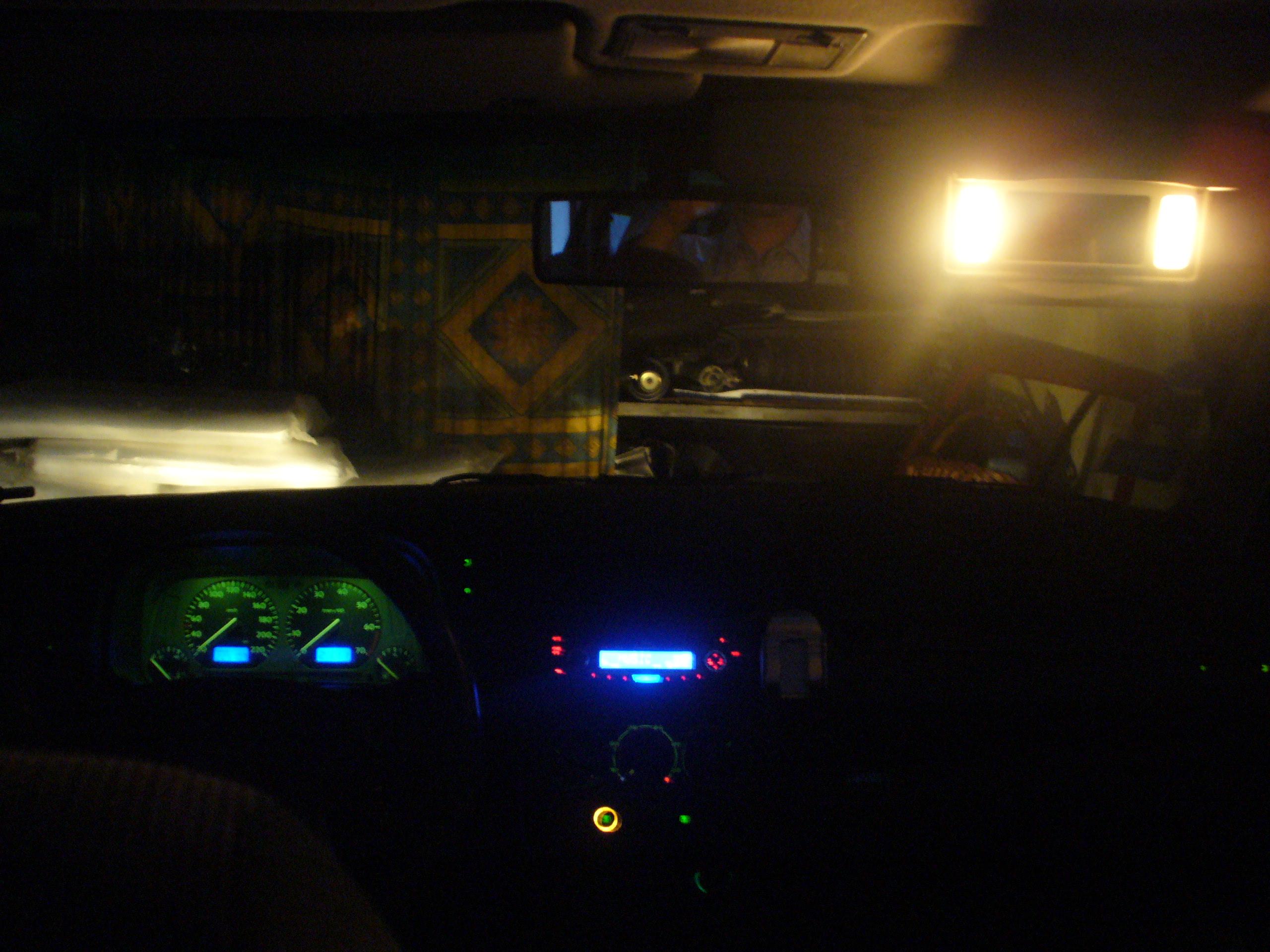

- lampi de citit pentru pasagerii spate

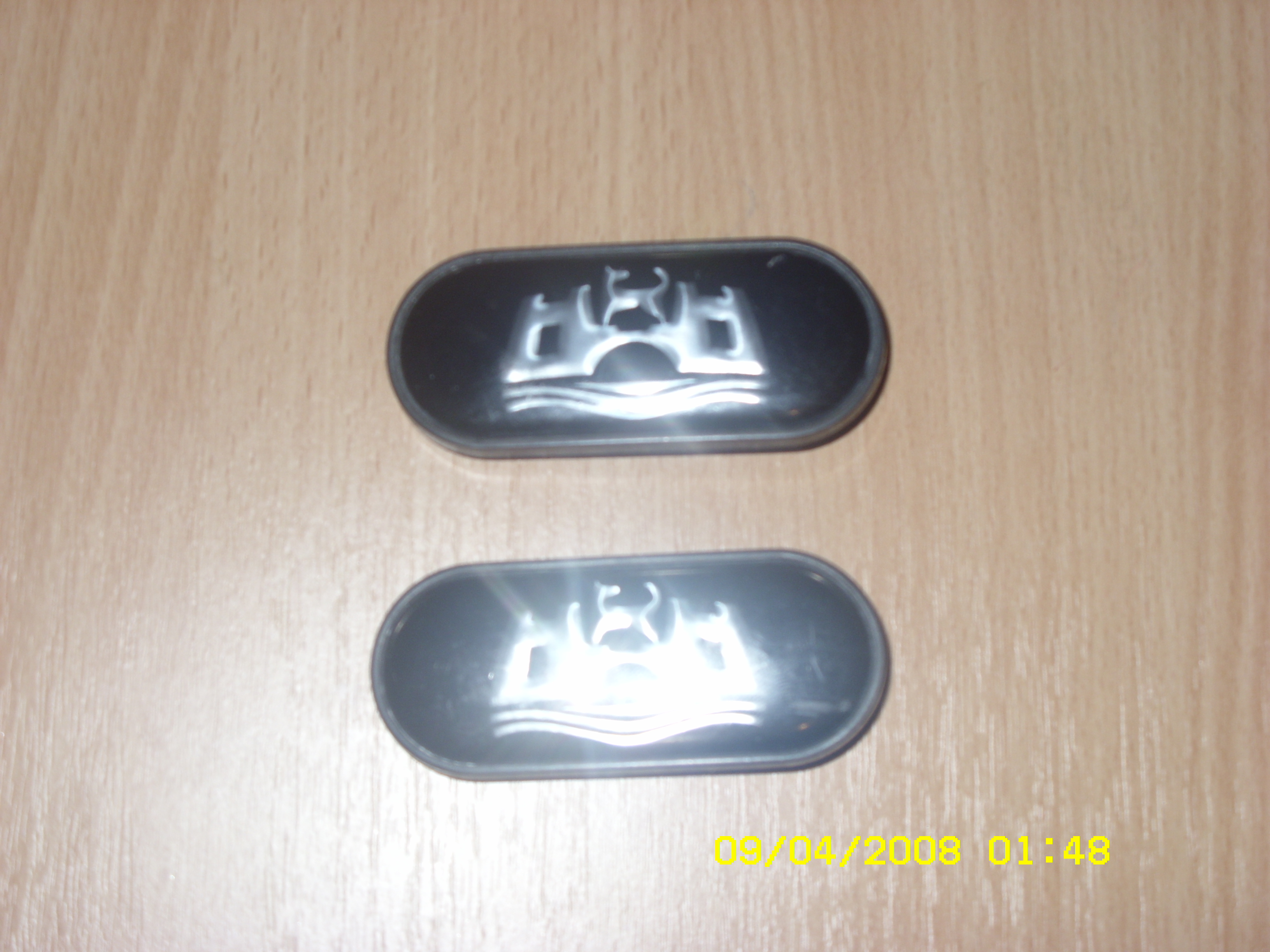

- manete deschidere usi cromate si pindoors Volksburg Edition

Inte timp, pe masina a fost montata alarma cu pager si am pus leduri albaste la LCD-uri. In ton cu afisajul repectiv, planificand sa schimb iluminarea tuturor butoanelor din verde in albastru, i-am pus si un mp3 Panasonic, o scula relativ modesta.

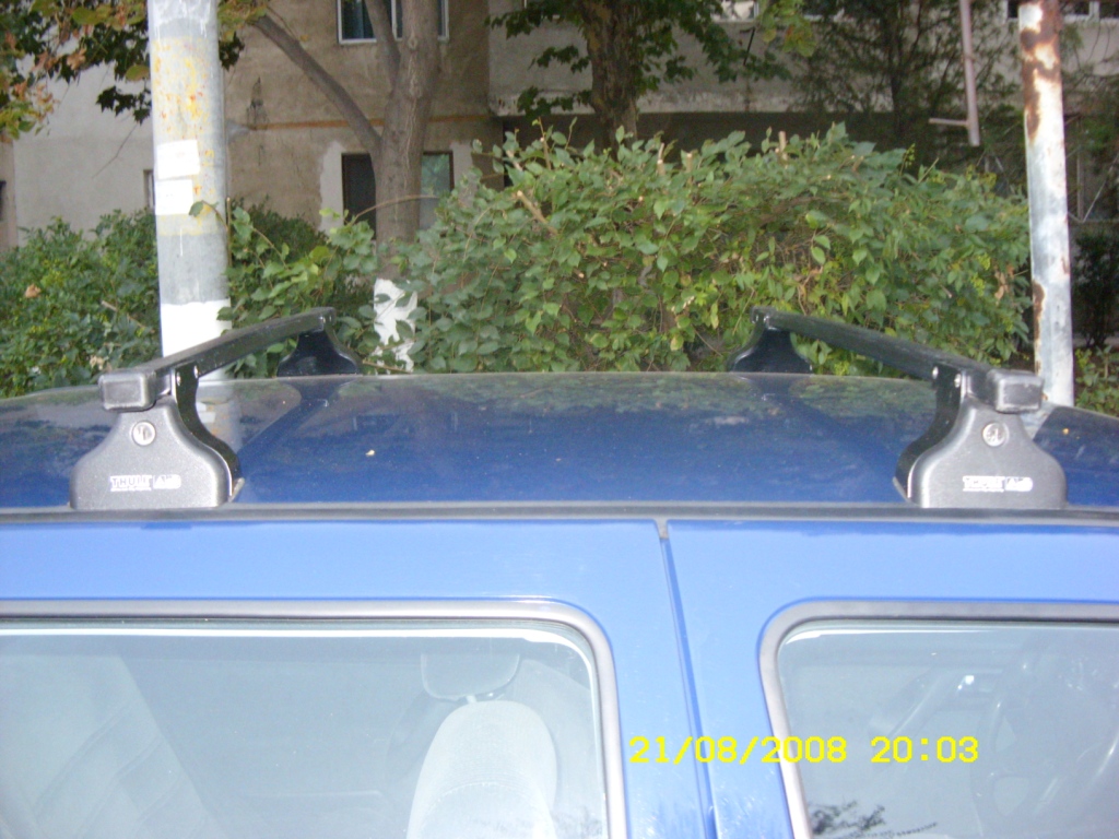

Pentru imbunatatirea aspectului exterior am montat o bentita de VR6, element destul de rar la noi si am achizitionat bandourile ce se prind pe aripi, protectii din plastic pentru oalele spate, pragurile originale din plastic pe care inca nu le-am montat si portbagj THULE 404. Niste elemente de VR6 vin sa pacaleasca un pic pasionatii de liniute (pe care eu nu le agreez).

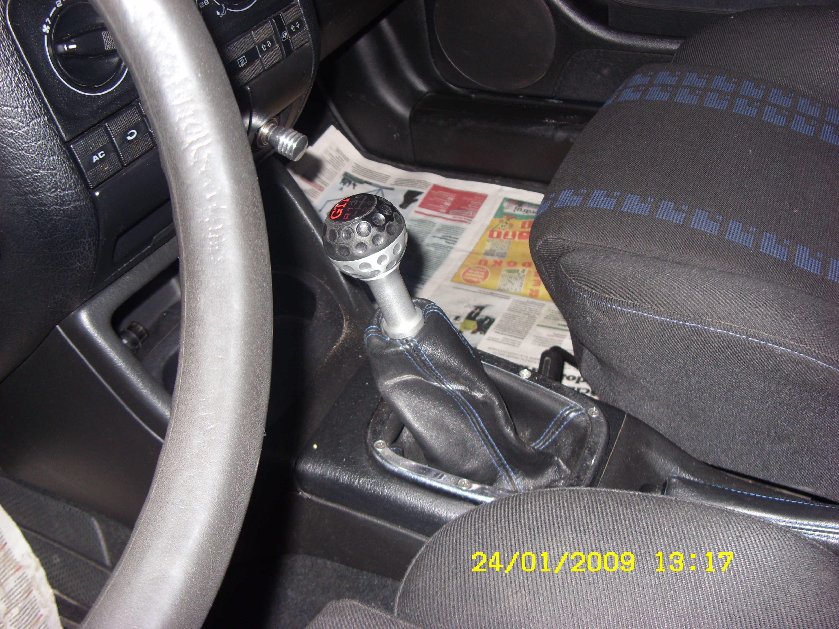

Dat fiind cusatura scaunelor am decis sa refac mansoanele de la schimbator si frana de mana si sa fie cusute cu ata albastra. Eu zic ca au iesit ok, gratie colegului TIBI 84 de pe forum, caruia ii multumesc inca odata. Urmeaza sa imbrac in piele volanul cusatura fiind, de asemenea, cu ata albastra.

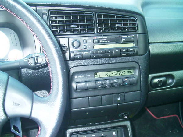

Urmeaza scaune incalzite si climatronic. Pentru climatronic am deschis si un DIY pe aria mea

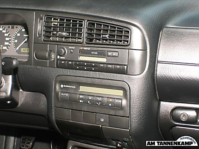

Initial am castigat o licitatie pe ebay.co.uk si a durat f.mult transportul (si din SUA ajungea mai repede). Gandindu-ma ca am luat o teapa de 10 lire+inca 10 transportul am cautat indelung si gasit unul la noi. In final m-am trezit si cu pachetul, asadar cu 2 cass-uri! Am vrut gamma IV fiindca se potriveste cu panoul de la climatronic, cu alpha nu prea da bine (vezi pozele).

Multumesc pentru aprecieri Tibi. Sa stii ca, daca gasesc un schimbator cu manson de GTI_Edition, ti-l trimit pentru recoasere cu ata albastra!
Dupa instalarea MFA-ului am zis ca masina trebuie sa arate cat mai originala, dar cu elemente de la versiunile scumpe gen GTI-Edition sau Jubileum (aici e cam greu). Am hotarat ca iluminarea elementelor de comanda sa ramana pe verde si mp3-ul arata ca naiba:butoane rosii, afisaj albastru (mergea mai bine pe Golf4 sau Passat). De aceea, avand in vedere cele de mai sus am cautat timp de vreo 3-4 luni cass-ul original (oricum eu stau mai mult pe radio). Am ramas surprins de fidelitatea acestuia. Desi pornisem initial pe Bose si trebuia sa iau tot sistemul (Cass+amplif+boxe care sunt pe 2 ohmi) ceea ce ma costa cam 150$, transportul s-ar fi ridicat pe la 100$, ceea ce nu prea imi convenea. Aveam nevoie de acesti bani pentru partea legata de AC din cadrul climatronicului, asa ca m-am multumit cu 4X20W care par reali.

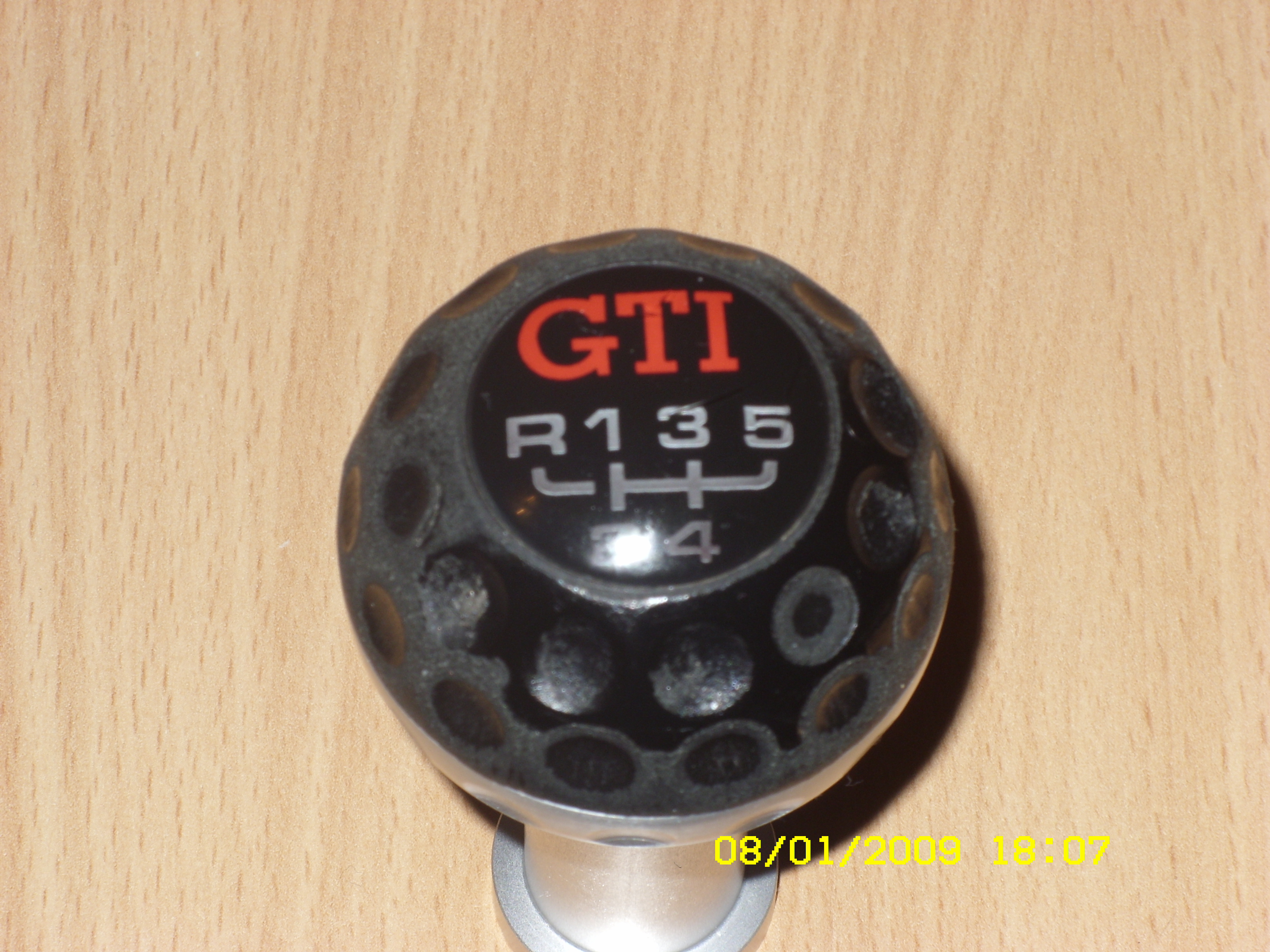

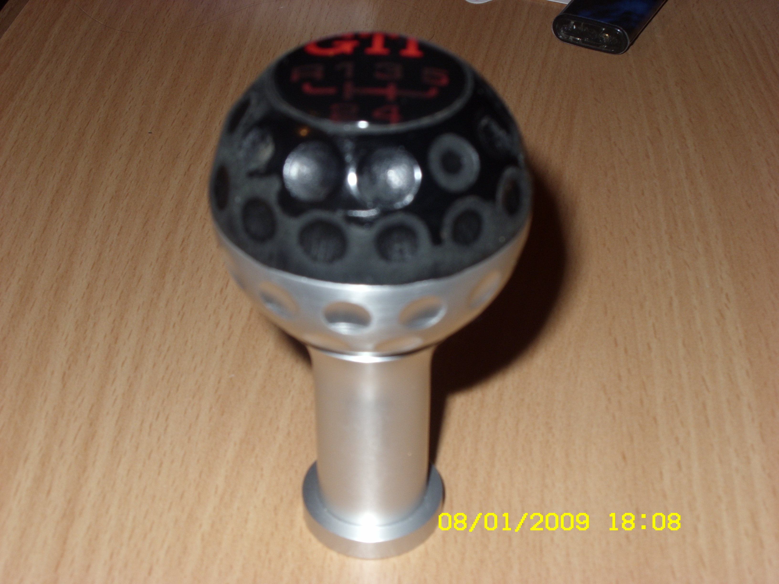

Parasolarul l-am luat dupa un alt Vento, varianta de echipare GL. De pe acesta am luat geamurile electrice, oglinzile electrice si incalzite si lampile pentru pasagerii spate cat si instalatia de iluminare a gurilor de ventilatie. Zilele trecute am gasit si un schimbator de GTI-Edition iar cu ceva timp in urma embleme volksburg edition

Te rog sa-mi spui de unde ai achizitionat nuca de la schimbatorul edition Gti si cat a costat? As fi si eu interesat pentru Golful meu, dar intrebarea este acum cum de este cu 5 rapoarte ca parca stiu ca edition-ul are 6?
Bafta in continuare cu modificarile si multi km fara evenimente.
Nuca am luat-o din tara, cineva dezmembra un Corrado si a costat cu tot cu transport 20euro. Este cu 5 rapoarte fiindca Golful 3 GTI-Edition are cutie cu 5 rapoarte.
