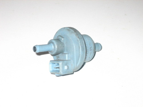

salutare . sthie cineva cumva ce este si pentru ce senzorul din imagine.....problema o am de azi adica numai trage masina GOLF 3 1.6 ABU BENZINA,cand o accelerez moare motorul din prima......am observat ca daca deconectez acest senzor din imagine porneste masina la sfert de cheie daca este conectata nu o mai ia este cand tre sai dau si 5 chei ca sa porneasca.am pornit fara acest senzor conectat si lam conectat in mers si moare motorul.......eu credca este un senzor care alimenteaza CARBURATORUL cu aer asa mi se pare si din motivul ca el nu lucreaza cum trebuie cateodata primeste sau nu mai multa aer sau mai puzina decat ar avea el nevoie si de aia im moare motorul cand vreau sa plec de pe loc....daca aveti idei ce as putea face as fii recunoscator...multumesc
post-58999-0-58971900-1341252419_thumb.j
Este electrovalva de la canistra de carbune activ, se pare ca la tine ECU ii da comanda continuua si ramane pe deschis, in felul acesta nu se mai poate controla volumul de aer pe admisie si ti se opreste motorul. Ar fi bine sa pui masina pe tester pentru ca nu degeaba primeste comanda continua.
Pana rezolvi mergi cu mufa din ea scoasa.
salut..multumesc de raspuns,problema este ca degeaba o mai deconectezi la relantin merge masina bine dar cand o accelerez sa plec de pe loc moare motorul din prima ,daca im iau piciorul de pe acceleratie isi revine la relanti...........nu pot sa ma deplasez cu el nici un metru din pacate.
In mod normal electrovalva aia functioneaza sacadat prin impulsuri, se pare ca la tine cand accelerezi primeste comanda sa stea deschis nonstop, de aici si oprirea motorului. Daca ai sa scoti electrovalva de pe furtun fara sa il obturezi vei cedea ca nu mai porneste masina deloc
da asta am observat si eu daca o scot numai porneste masina deloc,cei de facut so inlocuiesc acest senzor daca gasesc..........sau un sfat sa ma pot duce pana la un electrician pt. teste.
