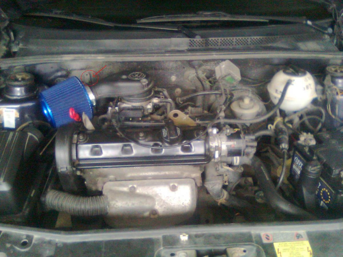

Nu stiu cat va ajuta dar merita sa incercati aceeasi problema o mai aveam si eu, eroare de senzor hall are si acum ,insa acolo unde am facut eu semn un poza este un mecanism la care ajung 2 furtunase de la injectie(imi cer scuze ca nu se vede bine, nu am alta poza la indemana acu) in interior acolo are un pistonas cu un arc actionat de o pompita de vacuum care la mine a ramas blocat si nu mai pornea, daca scoteam furtunu de acolo se oprea motoru eu zic sa incercati sa vedeti ce efect arepost-52097-0-16914400-1333893058_thumb.j
