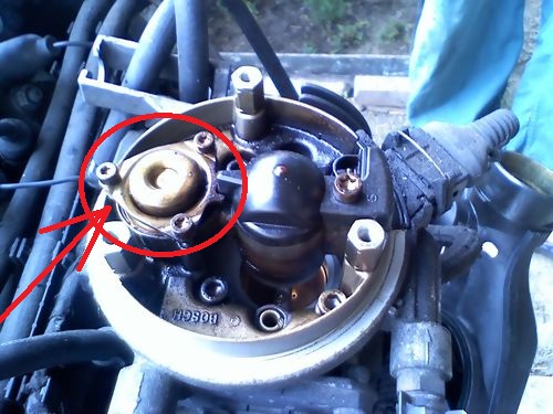

nu stiu daca aici unde arata sageata mai era ceva ...in afara de un arc ,pt ca am reusit sa desfac suruburile alea cu mana parca nu erau stranse ... le am strans cand le am pus la loc binisor .o sa le mai slabesc .... diagnoza vag am facut, mi o schimbat senzorul de temperatura si hall si nimik ..va tin la curent cu problema ...

Ia legatura cu paul_ral sau cu Al Bundy pentru ca nu am acces la elsa sa-ti spun daca e nevoie de o forta precisa la strangere. Nu stiu daca era nevoie sa desfaci acolo dar odata ce ai desfacut nu mai conteaza. Mai caut si iti mai raspund. Am avut si eu pb cand dadeam de servo murea motorul dar la mine a fost flansa de sub injector dar am aflat dupa ce am facut diagnoza. Eu luam curba si ramaneam fara servo si fara motor si am stat asa cam 50 de curbe...uneori era sa intru in masinile care erau parcate. Eventual porneste motorul si misca corpul clapetei cu mana si daca moare motorul este poate flansa. Sunt multe alte furtune care pot sa iti dea aceeasi problema.

Ala e regulatorul de presiune si suruburile alea se strang la 1.5Nm deci cu grija daca nu ai o cheie dinamometrica. Nu stiu sa-ti dau un termen de comparatie pt ca cheia mea incepe de la 20Nm, dar cred ca ar trebui sa strangi din aprope in aproape la inceput numai cu mana.
Restul vezi prin atasamente si daca mai ai nevoie de ceva posteaza aici si daca putem te ajutam.
