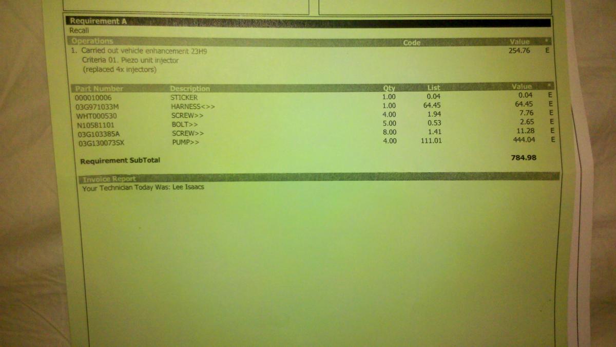

Aici mi-au schimbat injectoarele fara nici o conditie, masina merge la fel ca inainte. Dupa ce am luat masina din service am pus-o pe nevastamea sa conduca pana acasa si eu eram cu alta masina dupa ea. Am observat ca in primele 2-3 mile scotea ceva norisori de fum dar apoi nimic chiar si cu kickdown-uri nu se mai scotea fum. Sper sa nu fie doar ca se incalzise motorul.
post-3988-0-13394500-1355429753_thumb.jp
Modificat de Xeo
E tare ca ti-au dat hartie la mana. Aici nu iti da nimeni nimic, e asa pe sub masa.
[geovadim]
Eu am primit factura cand mi-au schimbat injectorul, la PBV....cred ca depinde de reprezentanta.
Modificat de FlorinC
si eu le-am schimbat la PBN in februarie anul acesta si nu am primit factura dar mi-a trecut in cartea tehnica schimbarea plus ca am verificat recent la vw si apare interventia in sistemul lor.
Nu este pe sub masa, pur si simplu nu vor sa se complice sa dea factura pentru ca si asa ar trebui sa o faca cu valoare 0!
Eu in Grecia am primit factura cu valoare 0, in Romania mi s-a notat pe carnetul de service deci ...
Nu schimba nimeni injectoarele pe sub masa pentru ca ele trebuie a fi decontate de catre vw deci automat schimbarea trebuie introdusa in sistem!
