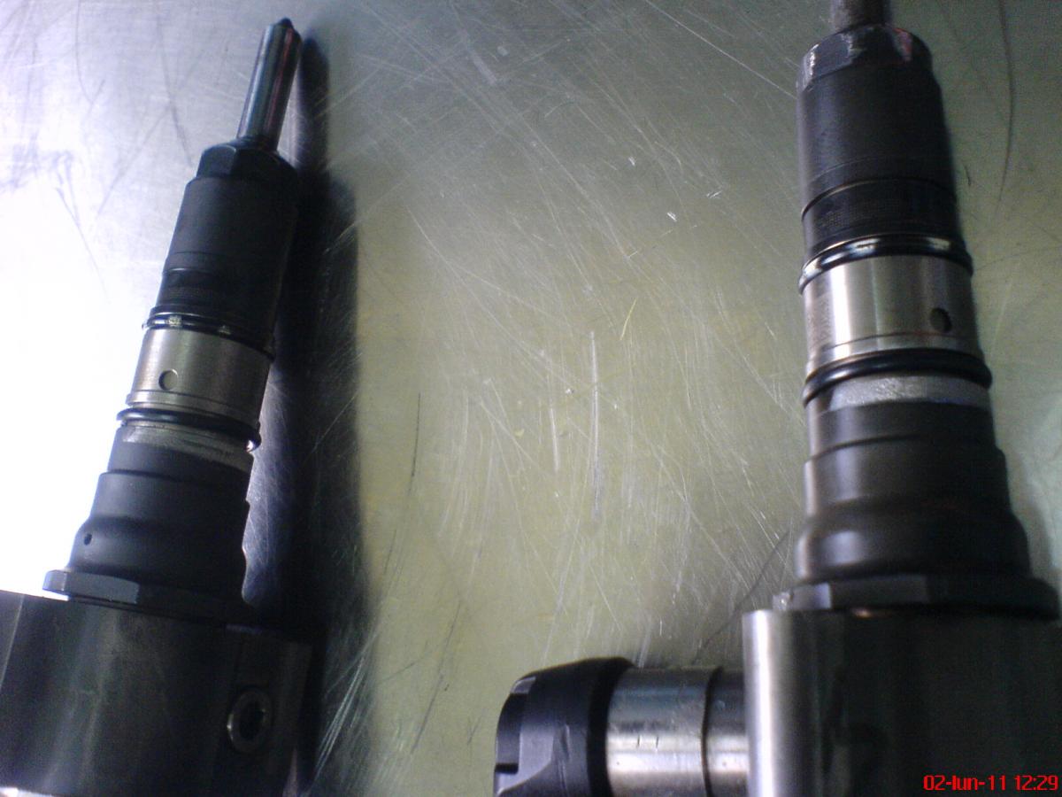

Uzura chiulasei la un motor PD, 1.9 sau 2.0, nu e noua. Corpul acestora fiind supuse ciclic la o sarcina mecanica de catre cama, apare uzura pe o parte a lor. Aceeasi uzura se produce si pe chiulasa, loc pe unde apar neetanseitati.
Toate injectoarele care vin la reparat sunt uzate pe o parte, unde freaca de chiulasa.
Dar asta e o problema pe un termen mediu - lung de functionare.

Prezint o poza cu PD si locul unde apare uzura.

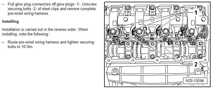

Trebuie sa scoti mufele de la bujii nr. 1 din poza si mufele de la injectoare, apoi desfaci cele 3 suruburi care tin clipsurile metalice are rampei cablajului, nr.2 din poza si dai tot cablajul intr-o parte.
