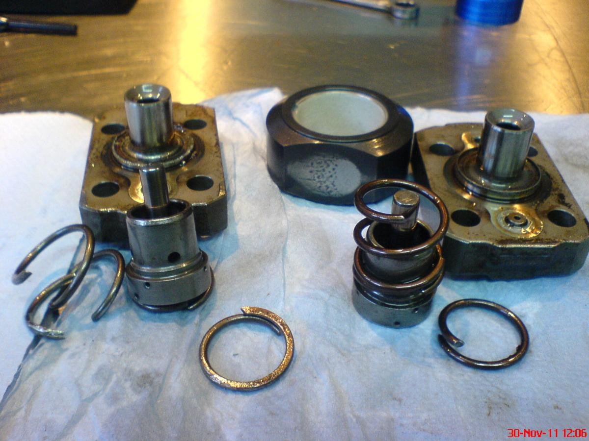

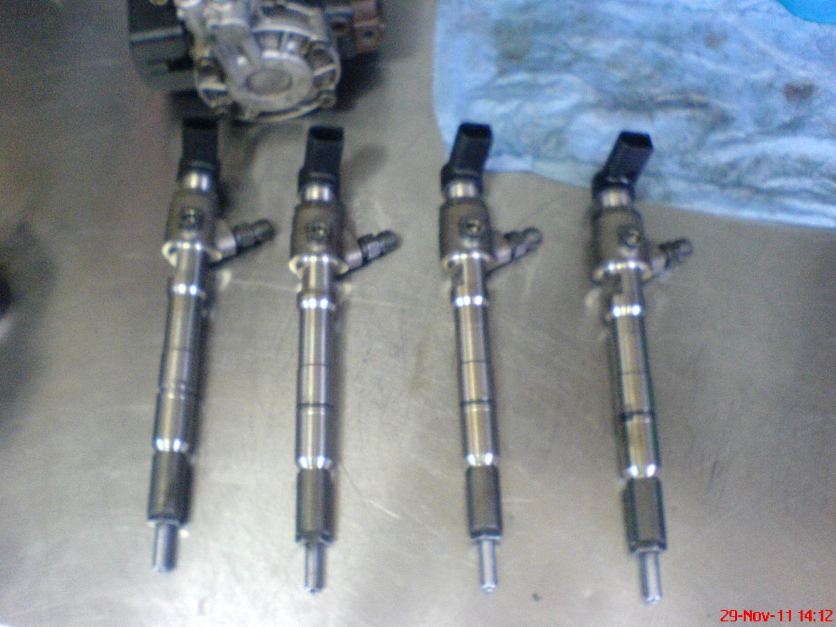

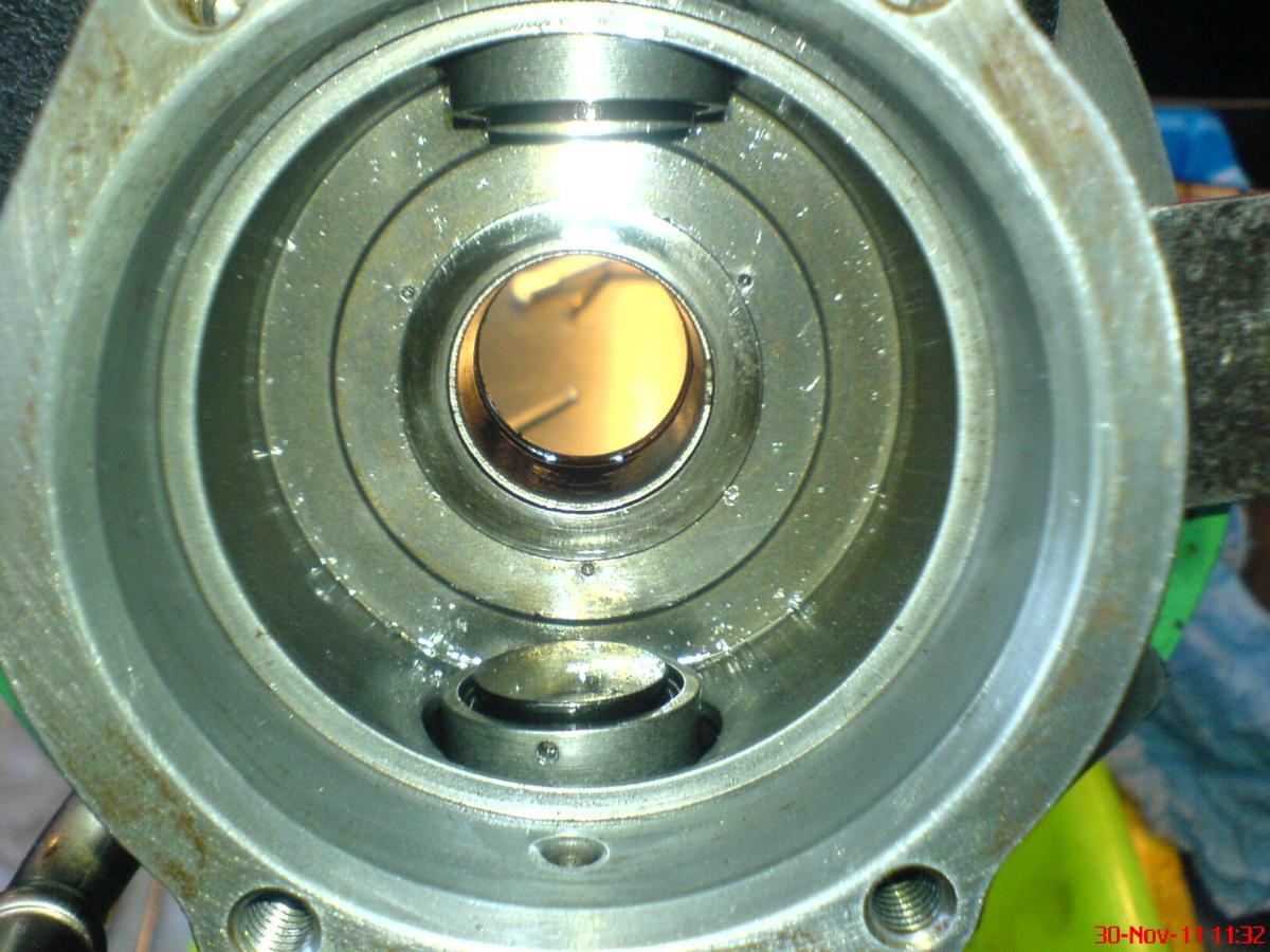

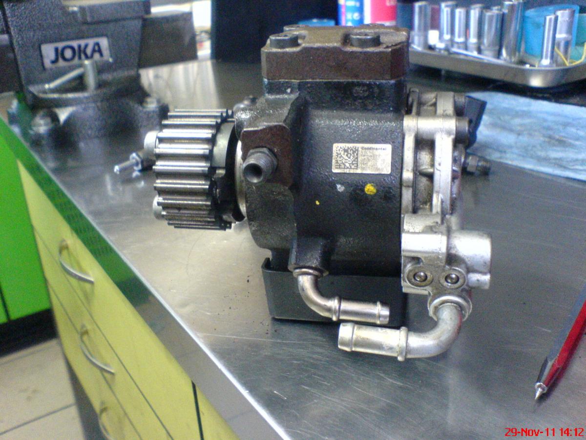

Ca si cauza nu dau vina pe fabricant, ci pe felul cum a fost intretinuta masina, si mai ales pe o anumita procedura de intretinere periodica relativ simpla (nu ma refer aici la schimul de ulei), dar care trebuie facuta asa cum scrie in ELSA WIN. Imi pastrez opinia pentru mine deocamdata, referitoare la motivul pentru care s-a defectat.
Pun si cateva poze, in poza cu corpul pompei se vede si pilitura in pompa.
Injectoarele era blocate dar nu distruse. Le-am reparat si merg super.
Am considerat util sa va spun si voua ce mi-a venit la reparat, pe VAG, si nu mai continui subiectul pentru ca nu despre asta e vorba pe topicul asta si inteleg sa respect regulile forumului.
