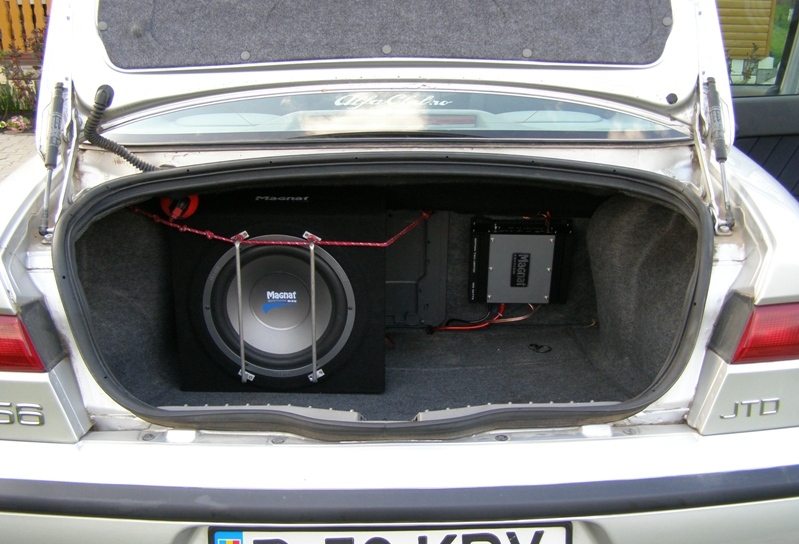

Am uitat sa fac cel mai important lucru.
Si anume sa-i multumesc atat pentru asistenta cat si pentru indrumarea in a alege acest subwoofer colegului Mad_kat.
