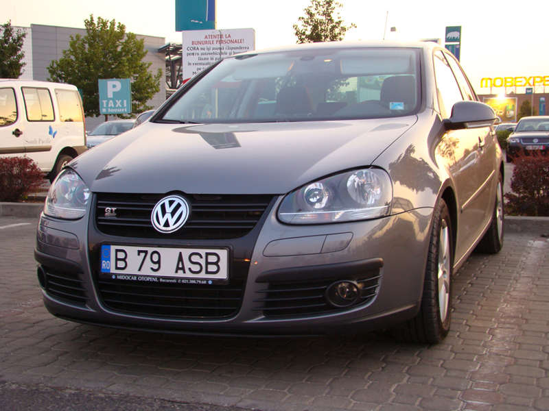

Asa cum spuneam am inceput sa acord si eu putina atentie aspectului masinii mele.
In aceasta idee am facut joi comanda de fusta spate, praguri si fusta fata de mkv gti. urmeaza sa decid daca voi pune niste tipsuri la evacuare sau o sa pastrez un look mai curat cu doua tevi din inox simple.
In prima instanta voi opta pentru montarea acestora in varianta nevopsita din doua motive. Faptul ca masina este united grey si o sa dea bine zic eu cu acestea negre si in plus mi-e nu stiu cum sa le vopsesc avand in vedere ca in fiecare zi eu parchez prin centru pe orice urma de bordura libera, ca sa nu mai zic de pietricelele de pe soselele patriei care iti strica orice placere.
Evindent ca sunt mai practice negre, dar sunt mai frumoase in culoarea caroseriei.

Masina in momentul de fata are montata fusta spate de gti si buza de la fusta fata tot de gti.
nu am reusit sa fac decat niste poze intermediare la partea din spate intrucat pe masura ce am avansat in proces a inceput soarele sa bata tare si nu mai eram pe partea cu umbra.
vreau sa zic amatorilor de adaugare buza gti la fusta fata de bara de gti ca aveti doua optiuni:
1) sa comandati toata partea neagra de sub bara existenta la gt(sport) dar cea de gti pentru ca buza montata de mine are niste cleme care se prind de fusta neagra.
2) sa faceti ca mine. eu am mesterit putin la fusta existenta pe masina si am facut fantele necesare inserarii clemelor. Noroc ca neamtul are cap si pe partea vopsita a barei pe interior are niste semne unde vin clemele alea. faceti un semn cu o surubelnita sau cutter si merg taiate fantele foarte usor cu cutter-ul. ( foarte usor= 6 fante in 15-20 min )
eu unu sunt multumit de ce am facut azi la masina. din pacate prietenul cu care am lucrat la masina avea treaba si n-am prea avut timp de pierdut vremea cu pozele pe parcursul procesului.
acum mai am de montat niste tipsuri la evacuare si de montat pragurile.
pozele le voi face mai pe seara ca cele finale de acum sunt prea arse.
aviz amatorilor acord asistenta gratis pentru montarea celor numite mai sus.

pun acum niste poze dar voi face altele zilele astea. astea de acum sunt facute dupa ce am fost pe un drum de piatra si e murdara masina.
mda. o sa o pun doar pe cea din fata pentru ca din spate a iesit neclara poza ca m-am grabit putin ca ma astepta cineva.
poza unde e marcata modificarea e aici http://img217.imageshack.us/img217/7370/cubuza2.jpg
cateva poze facute acu' ceva timp.
In Predeal dupa VWFest 2009
Asta e cu fusta de gti montata. e murdara bara si nu vroiam sa o pun. dar pana maine merge.
