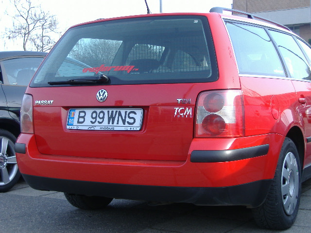

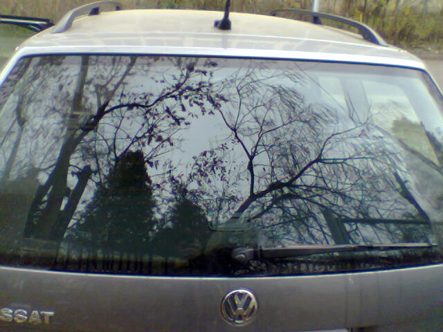

Salut! Am facut ieri 3 poze cu telefonul. Stergatorul merge f bine plecand din partea dreapta catre stanga dar e inestetic...fiind conceput sa plece din stanga. Asta se va rezolva prin inlocuirea cu un brat si lamela aerotwin in curand.

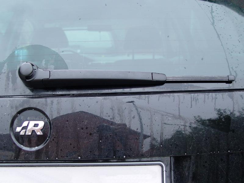

PS. Uite un stergator de dreapta cum arata si unul de stanga pus pe dreapta cum arata. Si a mea cum este ne umblata la ea.

Pai da Borisake.. asa e, vine urat asa cum l-am facut eu, stiu ca ele sunt concepute din fabrica cu acea curbura pt partea din care pleca. Si eu am zis ca estetic la mine e deocamdata urat dar asta se va rezolva cu brat aerotwin care are curbura facuta exact invers fata de cum o am eu acum. Pana acum am avut mai multe masini cu stergator in spate si toate erau pe partea dreapta :( Oricum depinde de gustul fiecaruia. Stergator pe dreapta exista la passat din fabrica cred ca din 2004 sau cele care au oginzile laterale egale si semnalizare in ele. Cand o sa primesc stergatorul aero o sa pun o poza, asa nici mie nu-mi place cum vine pe luneta.

Salut si La Multi Ani! Zilele astea mi-a sosit stergatorul aerotwin pt spate si am facut cateva poze pentru a va arata cum pica. Sunt multumit, lamela sterge f bine, ca si dimensiune totala diferenta e de aproximativ 1 cm mai mica decat cea originala, insa asta nu se vede. Lamela sterge exact pana la dunga aceea neagra cu punctulete de sus a lunetei iar in partea de jos, langa axul stergatorului sterge toata portiunea neramanand acea pata nestearsa ca inainte.

Lamela are 40 cm (originala la stergatorul normal e de 38 cm) dar bratul e putin mai mic si atunci se compeseaza, avand cam aceeasi arie de stergere. Am facut un colaj din poze cu stergatorul original pe partea stanga, apoi o poza cu conversia stergatorului cu punctul de oprire pe partea dreapta si alte cateva poze facute cu noul stergator aerotwin.
Cum vi se pare? :)
