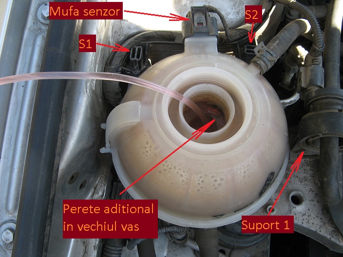

Incheiere (sper) la povestea vasului de expansiune de la sistemul de racire. Fac aici si un mic tutorial pt cei care au aceeasi problema sau cei care din diverse motive tre' sa dea vasul jos.
Problema cu martorul de pe bord (cel cu nivelul lichidului de racire) a persistat din iarna pana acum si intre timp s-a inrautatit. Prima data a aparut pe un frig crunt, insa imediat ce s-a "dezmortit" motorul (dupa 1-2 minute de mers in gol), la o repornire martorul a ramas stins. Apoi, incetul cu incetul martorul nu s-a mai stins nici cand motorul se incalzea (martorul nu se stinge de la sine, ci doar dupa o repornire a motorului). In ultimele zile nu se mai stingea martorul decat dupa ce motorul era bine incalzit.
Initial am crezut ca se trage de la completarea de lichid pe care au facut-o cei de la Skoda (am schimbat cu 2 luni inainte pompa de apa si ei au completat lichidul pierdut cu apa distilata (si au si completat bine peste linia de maxim); ma gandeam ca i-a scazut prea mult densitatea lichidului din instalatie; m-a dus gandul la motivul asta si pt ca prima data problema a aparut dupa un frig crunt, si martorul se stingea dupa o usoara incalzire a motorului - ma gandeam ca probabil au aparut ceva urme de cristale de gheata in lichidul diluat). Am scos ~1l de lichid din instalatie si l-am schimbat cu antigel concentrat, in speranta sa ii cresc densitatea. Nu s-a ameliorat insa deloc problema. Citind pe forumuri unii au sugerat curatarea celor doi electrozi de la senzorul de nivel cu o periuta de dinti sau ceva similar. Am dat vasul jos insa nu am cum sa ajung la senzor (explicatia mai tarziu). Am dat vasul jos de pe masina si l-am clatit bine cu apa fierbinte pt ca erau ceva urme de ulei in vas (dar urmele sunt vechi de cand lumea in el) insa nu s-a schimbat nimic. Nu am spalat vasul cu ceva solutie degresanta, pt ca vasul vechi are un fel de labirint inauntru, si nu poti sa scoti tot lichidul din el oricum l-ai intoarce. Asa ca am comandat un vas nou (pe eBay.de unul nou e 15Euro).
Astazi am primit vasul si l-am schimbat. Eroarea nu a mai aparut momentan (dar astept sa vina un frig crunt pt testare calumea; mentionez ca am incercat sa bag masina in congelator dar nu a incaput si au si ramas urme de mizerie pe usa de la congelator... alte idei?)
Pt schimbarea vasului:
- scule necesare: cheie fixa sau tubulara de 10, patent pt clemele de la furtunuri, 2-3 beri dupa caz;
- grad de dificultate: de la foarte usor la foarte dificil in functie de numarul de beri consumate in prealabil
- timp necesar: 20 minute ( +10 minute pt fiecare bere consumata in prealabil)
1) scoateti lichidul din vasul din masina; scoateti furtunul din partea de jos a vasului si lasati continutul sa curga intr-un alt bidon sau ceva similar care incape acolo. eu am preferat sa folosesc alt furtun si sa "sifonez" lichidul din vas, ca sa nu fac mizerie in jurul masinii.
post-5418-0-19473900-1300196947_thumb.jp
2) scoateti mufa senzorului; vedeti ca are 2 "snapperi" ca sa tina mufa in loc pe ambele ei parti (atat deasupra cat si dedesubt). apoi scoateti cu grija patul de cablu care e prins in punctele S1 si S2 din poza (tre sa trageti cu grija de el in sus). Scoateti furtunurile care sunt prinse la bidon (cel de jos care merge la motor si cel de aerisire din partea de sus). scoateti suportul de furtun (suport 1 in poza) care e prins in lateralul vasului. vedeti ca suportul are in partea de jos o clema care il blocheaza. trageti de clema spre motor iar apoi trageti tot suportul in sus sa iasa de pe vas.
3) desfaceti suruburile S1 si S2 si dati vasul jos (trageti de el in sus - mai jos intre suruburi are o "limba" de plastic care il tine fixat in tabla sa nu vibreze).
4) in ordine inversa puneti noul vas la loc si completati cu lichid. porniti motorul si lasati-l sa mearga cateva minute ca sa se aeriseasca instalatia de aerul care a intrat eventual prin furtunul de jos.

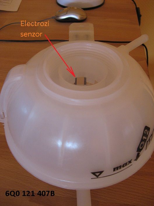

Dar sa revin la motivul pt care nu am putut curata senzorul: vechiul vas avea revizia A iar noul vas cumparat are revizia B (part no. 6Q0 121 407B). Diferenta intre vase e tocmai acel labirint pe care il mentionam mai devreme: noul vas nu mai are acel labirint si se pot vedea direct electrozii deschizand vasul.
post-5418-0-97153400-1300197544_thumb.jp
La vechiul vas, nu se putea ajunge la electrozi din cauza unui perete de plastic din interiorul vasului (vezi poza 1).
Motivul pt care exista aceasta diferenta intre reviziile vaselor? Parerea mea e ca in vechiul vas acel perete avea rol de separator de ulei. Eventualele urme de ulei care ar fi ajuns in vas din motor, ar fi fost separate de acel perete in partea centrala a vasului (exact in centrul vasului sub separator duce si intrarea in vas de la furtunul ce vine din sistemul de racire)... Ce s-a intamplat la mine, a fost ca atunci cand lichidul din vas a fost completat mult peste linia de maxim (cu vreo 2 cm) uleiul care era adunat in timp in acest separator a trecut peste separator si a ajuns la electrozii senzorului. In poza 1 se vede ca uleiul a ajuns peste buza separatorului, desi in mod normal nivelul lichidului e cu vreo 2 cm mai jos). Dupa ce a "uns" bine electrozii, s-a modificat rezistenta electrica intre cei doi electrozi, iar la frig fie uleiul a fost mai vascos si nu a mai condus asa bine electric, fie lichidul din vas s-a contractat destul de tare incat sa expuna mai mult din electrozi iar acestia sa se unga si sub nivelul normal al lichidului in vas (fie o combinatie cu ambii factori). Oricum, o sa sectionez vechiul vas sa confirm/infirm teoria. De mentionat ca nu trebuie schimbat si capacul vasului (acelasi capac se potriveste la ambele versiuni). Iar vasul cu capac are alt pret (mai scump bineinteles) decat cel fara, in caz ca vreti sa cumparati unul nou.

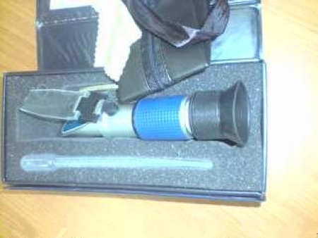

Crish, priveste imaginea, cu el ai masurat? (imaginea 2)
Accesibil la pret ar fi cel din imaginea 1.
post-25544-0-72990500-1347051283_thumb.j
post-25544-0-95856900-1347051351_thumb.j
Modificat de carmina
Cu ce ai masurat temperatura de inghet ?
o chestie cu o un furtunas si o pompita ... am uitat cum se numeste
Pentru G12 nu e relevanta. se masoara cu refractometrul.
