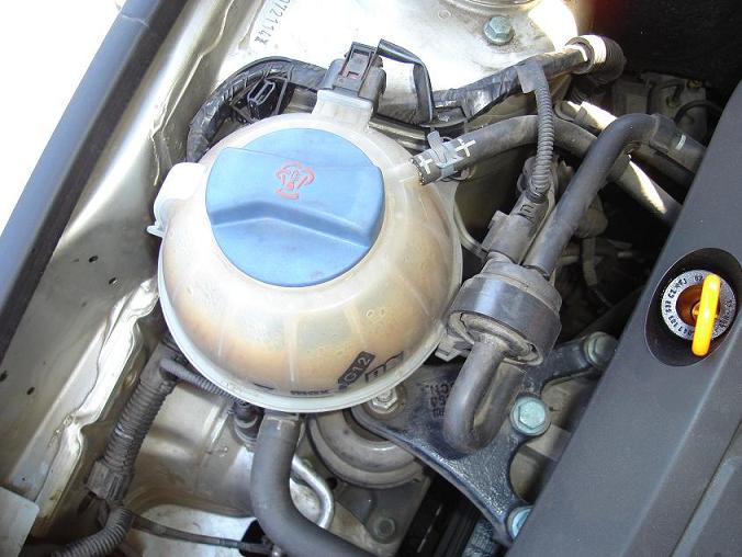

Am si eu o intrebare pe unde dau drumu la tot lichidu de pe instalatia de racire? vreau sa il schimb si sa spal bolu unde arata nivelu.
Multumesc anticipat
Mersi frumos ii de mare ajutor, da eu am motor de 14 mpi la diesel parca mai are cateva in plus da ma descurc eu pana la urma.
La toate se golesc pe la radiator dar tot mai raman vreo 2litri de lichid (cred) in caloriferul de incalzire din interiorul masini. Eu am pus apa am golit si iar asa de vreo 4 ori pana s-a spalat dupa care am pus 3litri de G12 si restul apa distilata desigur, la 1/1 cred ca e pentru -40 grade.
Bafta.
Mi-am cumparat azi g12 si as vrea sa spal si bolu unde arata nivelu min>max, am voie sa il dau jos sa il spal, trebuie sa am grija la ceva cand il dau jos?
Aerisirea am inteles ca se face ea singura nu?
Modificat de stilo
Ai grija sa demufezi corect sonda de nivel, ai grija sa nu pierzi prea mult lichid din furtunele pe care le scoti (vezi ca sunt niste coliere tampite). Da, aerisirea instalatiei se produce de la sine, fiind un sistem de racire sub presiune. Nu uita sa verifici nivelul dupa ce l-ai facut, nu uita sa strangi corect si complet capacul vasului.
Uite ce culoare are lichidul meu acuma :soare: pun o poza. inca o intrebare :hainoroc: pot baga pe vreun furtunas apa ca sa curat si instalatia nu doar bloul ?
Este cumva o modalitate speciala de a spala bolul sau doar cu furtunu cu apa?
Modificat de stilo
Am bat bolol jos dar nu merge sa il curat doar cu apa, este vreo solutie speciala care curata ?
Help!
Help!
Incearca cu putin otet din comert. S-ar putea sa mearga. E putin acid (acid acetic). Eu asa am curatat instalatia de racire la Dacia. A mers.
