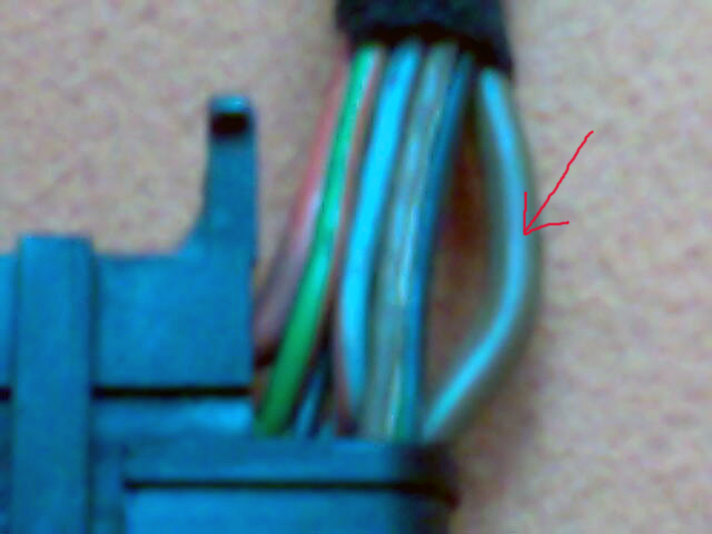

Intre timp am cumparat un alt motoras, dar electricianul era ocupat asa ca am mers la altul si ...surpriză.
Motorasul cel vechi nu avea nimic ...nici măcar masă :biggrin:
Undeva in circuitul electric al instalatiei de ridicare a geamului s-a intrerupt un fir de masă.
Era prea mult să verifice totul asa că a adaugat un fir de masă si geamul functionează perfect.
Atasez două poze cu firul gros de culoare maro de la care a legat un fir la unul din suruburile caroseriei.
