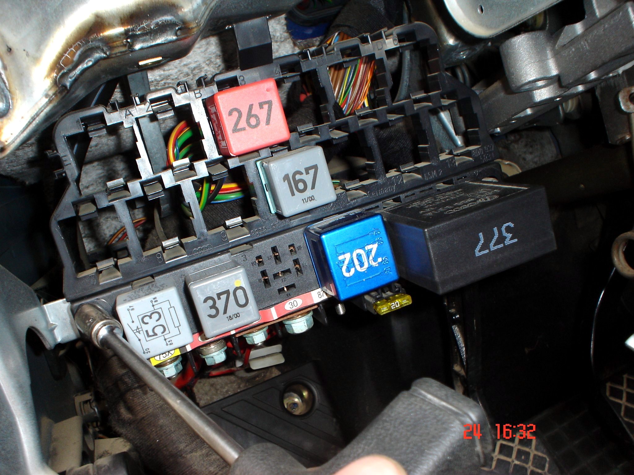

Am si eu o problema cu stergatorul de pe spate la masina mea! Concret! Functioneaza continuu indiferent pe ce pozitie e maneta de stergatoare! Am schimbat maneta, dar degeaba, se manifesta la fel! Are cineva ideea de ce ma pot lega sa rezolv aceasta problema? Acum ca sa scap temporar am scos siguranta din tablou! astept o idee, un sfat, ceva, orice! Va multumesc!
Vezi releul 377 din imagine.
Scoate-i capacul si vezi daca nu cumva iti ramane blocata vreo lamela de la unul din cele 2 relee de pe placa.

Salutare, acum 2 zile am vrut sa spal parbrizul, sau cam chinuit din cauza mizeriei, am vrut sa le opresc dar am balbait miscarea sus/jos a manetei (reflex de la masina de servici), asa ca le-am bagat in treapta de viteza, moment in care ca si colegului de mai sus am auzit un releu care zbiera in bord.....asa ca le-am oprit imediat; Dupa distractia asta am ramas cu o jena la treapta de viteza, in care stergatoarele au o viteza si o putere diminuata de miscare, ba chiar se mai si opresc aiurea uneori; celelalte pozitii sunt in parametrii initiali ;) Acum eu eram sigur ca e "377"-le in care eu banuiesc ca am 2+1 relee (variant), dar am vb cu un electrician cu care am polemizat pe problema asta deoarece el insista sa-mi demonteze maneta de actionare, avand ca argument ca releul are functie on/off si daca merg celelalte pozitii.... nu e de acolo !?! ...dar cele 2 relee nu camanda fiecare o anumita turatie? si daca este un contanct imperfect la un releu, nu se manifesta asa !?!

poate ca intrebarea mea o sa vi se para o prostie, dar prefer sa fiu umil si sa rezolv totul cum trebuie decat sa fiu prost si fudul si sa platesc! Am incercat azi sa ajung cumvva la releul 377, dar din pacate nu am reusit! Imi poate spune cineva cum se scoate acel capac de sub bord? am desfacut cele 2 suruburi cap torx din panoul de sigurante, in rest in ce se mai tine? trebuie dsfacut si comutatorul de lumini? cum fac asta? Multumesc mult pentru ajutor si in special lui Cosmin ca l-am innebunit cu telefoanele!
Comutatorul de lumini, il poti lasa acolo. (daca vrei sa il scoti, in pozitia lui de off, apesi pe el si rotesti de el, ca si cum ai vrea sa aprinzi farurile. In aceelasi timp, tragi de el spre tine)
Desfaci cele 2 torx-uri de sub capacul care acopera panoul cu sigurante si mai are doua torx-uri - le gasesti coltul celor 2 compartimente de sub bord.
Dupa ce ai scos cele 4 torx uri, tragi de capac spre tine, ca mai e prin in cleme. Scoti mufa care intra in blocul de lumini, cea a reostatului care regleaza luminozitatea bordului, precum si mufa OBD II (diagnoza). Dupa aia ai scos capacul - poti doar sa il cobori si sa lasi mufa OBDII, la locul ei
09WVW, releul 377 face figuri, la tine. Da-l jos, curata cele doua relee si problema ta se va rezolva.

Revin! Am demontat astazi releul 377! Am observat ca si fara releu comportamentul stergatorului spate e acelasi! Adica daca scot releul si ii pun siguranta stergatorul spate functioneaza continuu! Deci releul nu are nicio influenta observand de asemeni ca si daca e montat el nu cupleaza! Sa inteleg ca sunt 2 fire lipite inainte de releu, in acea priza? Nu stiu ce sa mai zic... Astept un sfat de la voi! Va multumesc! Si daca e priza de vina va rog frumos sa imi spuneti si mie cum se demonteaza! Va multumesc inca o data!
Eu as merge pe motoras. Ceva nu e in regula cu el.
Probabil la contactele de pe reductor.
Vezi ce tensiuni ai in mufa lui. Daca nu actionezi maneta ar trebui sa ai doar un plus pe contact - pentru revenire.
maine daca nu mai ninge la galati, dau capitonajul la hayon jos si masor firele de pe motoras! Revin cu un reply! Va multumesc mult pentru ajutor! Totusi nu e ceva ciudata ca releul 377 nu da niciun semn de cuplare la actionarea manetei? Ma gandesc ca, cu toate ca stergatorul merge continuu la comutarea manetei pe pozitia de stergator spate ar trebui sa cupleze si releul...
