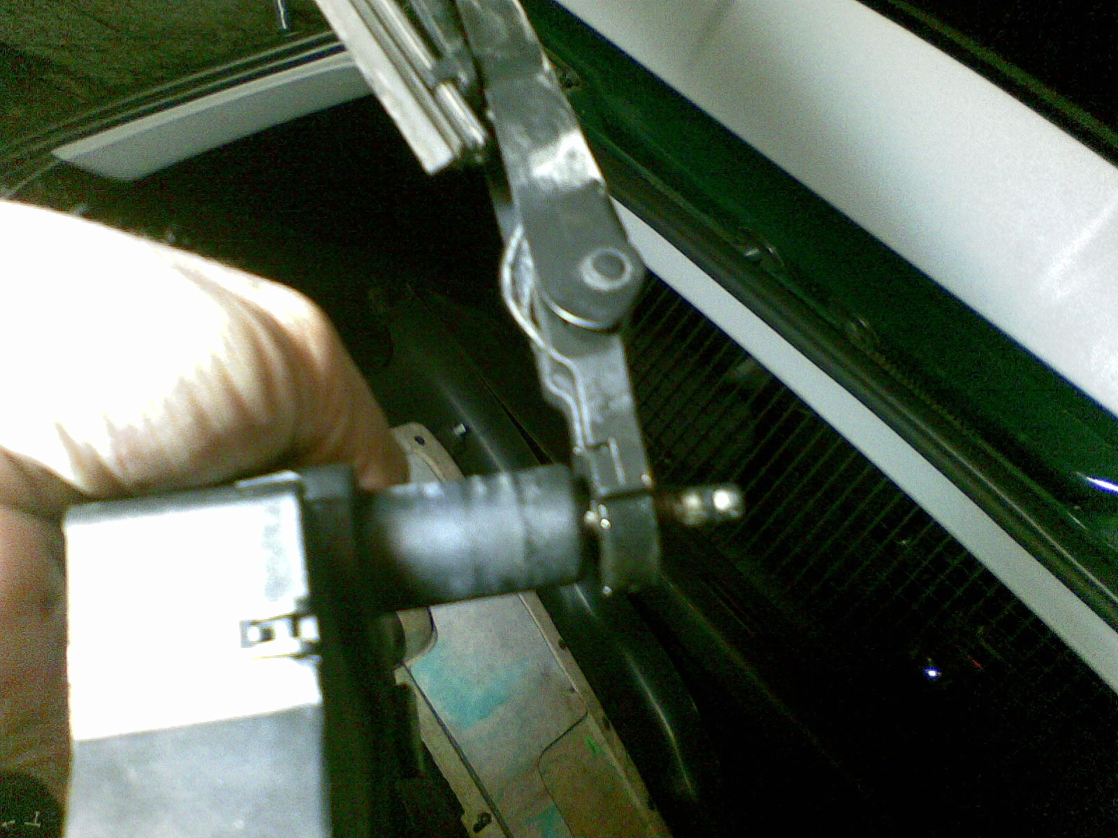

Revin cu detalii pt Cosmin_TDI. Am facuta astazi operatia. Baga una sau doua surubelnite plate de dimensiuni mai mari intre bratul stergatorului si cilindrul din care iese axul pe care este prins bratul stergatorului. Apasa/trage succesiv sau deodata de surubelnita(e) si o sa-ti sara dintr-una. Cilindrul acela este corp comul cu intregul ansamblu si trece prin luneta spate invelita de garnitura de cauciuc. Daca nu-l fortezi la extrem nu ai cum sa spargi geamul. Iti pun si doua poze ca sa-ti dai seama mai usor.Degeaba tragi de brat fiindca motorul este prins prin tampoane de cauciuc si nu poti exercita socuri asupra lui si nu cedeaza usor. Inauntru este o roata dintata din plastic antrenat de motoras care pe spate are contactele (acolo am avut eu problema si nu se oprea la capatul cursei) si inca un ansamblu care este compusa din doua piese dintate matalice (se ruginesc din cauza lichidului de spalare si trebuie curatata) care este antrenat de roata dintata si la randul lui antrenaza axul stergatorului.

Multumesc mult msanyix pt imformatii.Voi mai incerca maine ca deja nu mai vreau sa-l vad asa oprit la jumatate.Tot asa ma gandeam cum ai spus tu cu 2 surubelnite ca azi numa am tras cu mana de el ,dar nu stiu cum a fsot la tine dar la mine parca e sudat acolo.sper sa reusesc maine sa il dau jos.o sa revin cu noutati.numai bine
Axul pe care este prins bratul la mine este nichelat sau galvanizat asa ca teoretic numai bratul stergatorului este oxidat pe ax. Opritul in diferite pozitii a fost cauzata de oxidatul contactelor pe spatele rotitei mari din plastic. Indoaie putin in sus si cele doua contactoare care sunt prinse pe corpul amnsamblului sprijinindul cu o surubelnita la indoitura. Se rupe destul de usor nitul care il tine pe plastic. Da cu smirgel de P 400-600 pe contacte si ar trebui sa-ti mearga.

Va salut dragi colegi,azi am avut timp si mi-am continuat lupta cu stergatorul si pana la urma l-am invins :(.Nu stiu cat de intepenit a fost la voi dar la mine parca era sudat acolo.Am luat de la un prieten o piesa cu care scoti pivotii un fel de presa cum spunea un coleg mai sus extractor de rulmenti , ceva de genu si cu ajutorul ei am resit sa-l scot afara.La mine problema era axul acela prin care trece conducta de apa in interior pe unde trece conducta nu e nici o problema e ca nou. Pe exterior am impresia ca pe acel ax de care e prins stergatorul cand trece prin geam are bagat si o protectie de cauciuc pe toata lungimea axului aprox 10cm pt ca la mine aici era buba ,era numa rugina acolo si intepenit ma mir ca mai avea putere motorasul sa mai invarta cate 2 cm stergatorul.L-am scos dupa ce am batut cu ciocanu' si dupa aceea l-am curatat de rugina , l-am dat cu smirghel ,am curatat angrenaju' ala care e invartit de roata de plastic care avea pe el o vaselina intarita vai de ia ,am pus eu alta si merge acum motorasul ceas.Are o viteza ,imediat face o cusa completa,inainte abia se misca parca era cu incetinitoru' ce-i drept la ce rugina era acolo avea si motive.
Poze nu am facut pentru ca am fost singur si am fost murdar pe maini,cu toate ca ar fi prins bine stiu eu poate mai se loveste cineva de problema asta si ii erau de ajutor cum mi-au fost si mie pozele postate mai sus de colegii carora le multumesc pe aceasta cale.
Intrebarea mea e urmatoarea pe axul stergatorului exista o protectie de cauciuc cu o lungime de aprox 10cm pt ca la mine nu mai e cred ca ia si cu rugina au blocat axul acela?numai bine

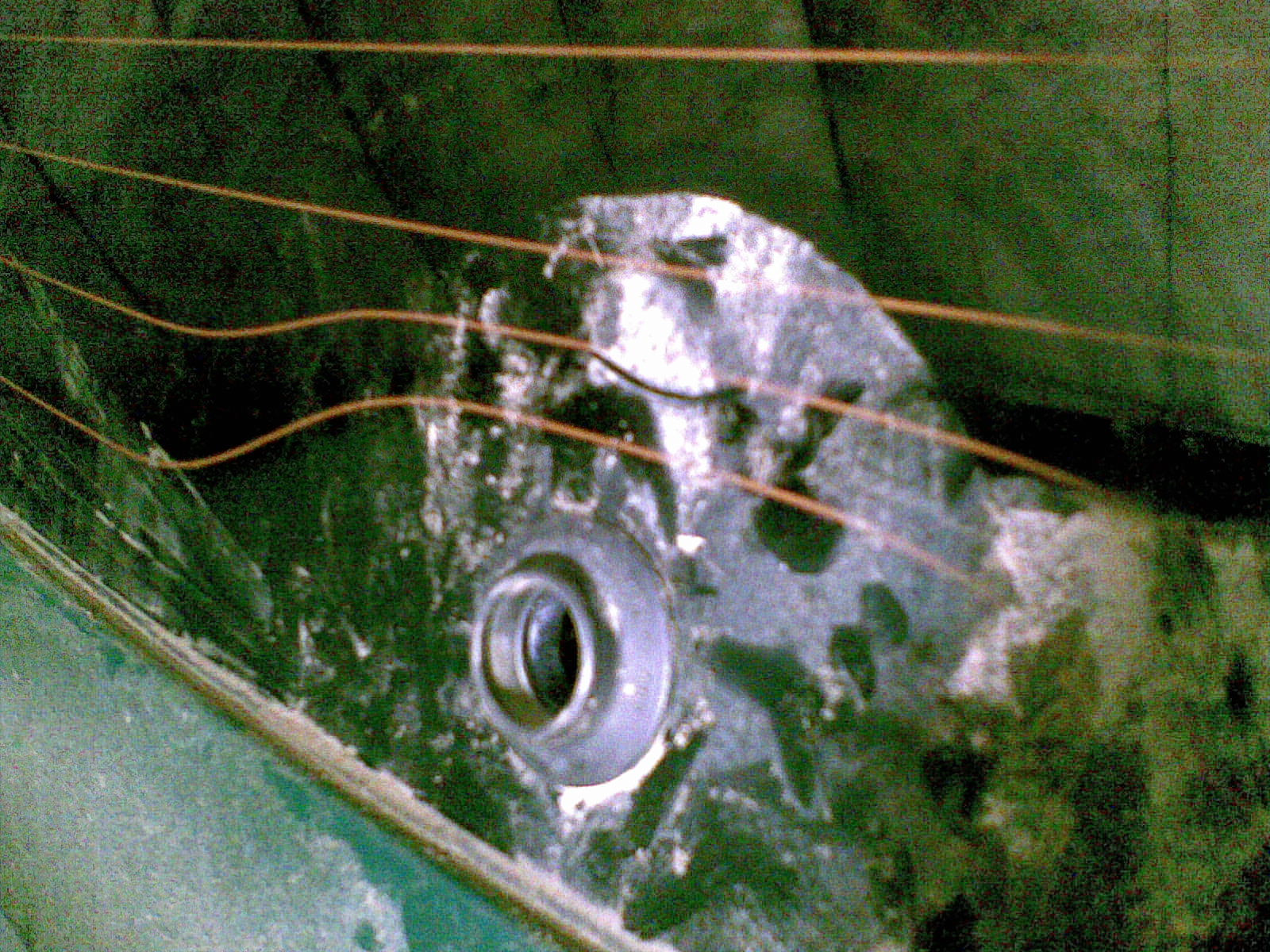

Salutare,am mai postat intr-un topic asemanator dar nu am primit o informatie exacta sau o eventuala solutie...problema sta asa..Ieri am dat fata de la hayon jos sa vad de ce nu imi merge stropitorul de pe luneta.Fostul propietar a taiat alimentarea cu apa pt luneta si toata apa se ducea in spatele stopului stanga. Dupa ce l-am reconectat si am incercat din nou am observat ca toata apa curge in portbagaj,la intalnirea furtunasului cu piesaincercuita cu alb in poza atasata mai jos.Stiti cumva cum pot repara asta? Multumesc anticipat!
P.S Poza e luata de la un coleg de pe forum,scuze ca am mazgalit-o :biggrin:
Eu la cotul de langa stopul din stanga spate unde ai zis tu ca a fost furtunul deconectat de proprietar (eu zic ca a sarit de pe stut si fostul proprietarul nu stia) am pus banda izolanta in jurul stutului si asa am reconectat furtunul, de 2 luni merge asa fara nici o problema. Fiind vorba de aceeasi tip de conexiune zic ca functioneaza si in cazul tau. Poti incerca si cu banda teflon sau daca nu mai intentionezi sa-l desfaci (in cazul in care urmeza sa vinzi masina fiindca apar probleme destul de des pe acolo) poti sa-l si lipesti.
