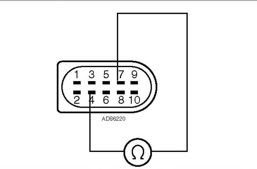

În principiu este dus senzorul cum au spus şi colegii mai sus, dar poţi măsura asta cu un multimetru:
măsoară rezistenţa între pinii 4 şi 7 din mufa care intră în pompă
post-40889-0-46081900-1446498378_thumb.j
N-ar trebui să ai mai mult de 5-6 kohmi cu motorul rece, dimineaţa în condiţiile actuale de temperatură şi de ordinul sutelor de ohmi cu motorul cald.
Dacă rezistenţa este foarte mare (zeci, sute de kohmi) sau infinită----->schimbi senzorul
Dacă rezistenţa se încadrează la ce am spus mai sus----->ai pe undeva un fir întrerupt (asta spune temperatura aia de -5,4 grade)
