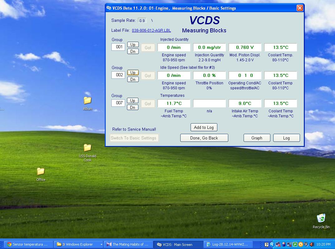

Mi-a dat fuel temp in grupul 007(in Common, 01-Engine) cum ai spus tu:
 11,7 grade C ca in poza atasata.
Ai idee de ce a dat 11,7 C?
post-144587-0-66443000-1419802619_thumb.

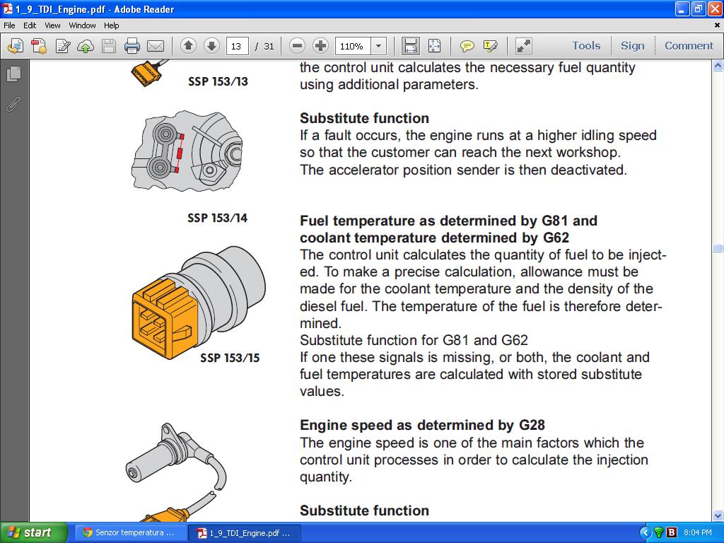

pentru ca substituie cu alta temperatura de la alt senzor, dupa. cum bine vezi si in VCDS.

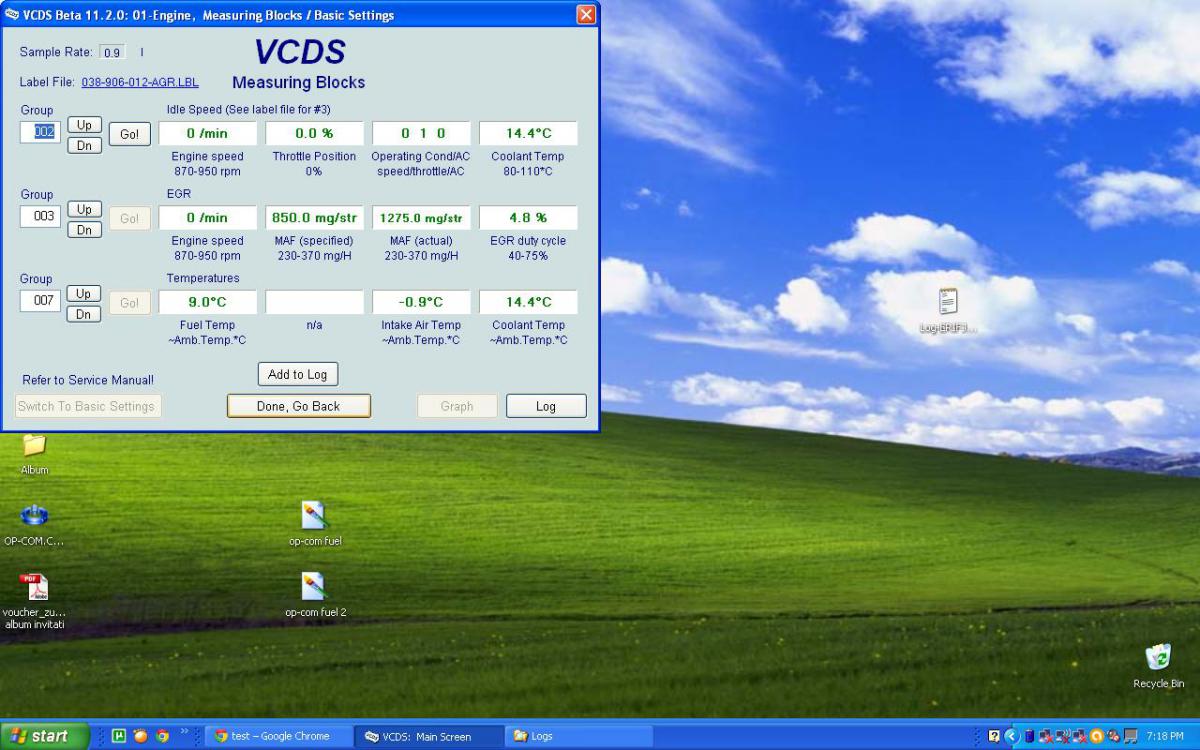

Multumesc de raspunsuri.
La asta ma gandeam si eu...
Am mai pus odata VCDS si la -3 grade C afara temp la comb era de 9 grade C.
Poate oricine inlocui senzorul temperatura Comb? Sau trebuie neaparat intr-un service?!?!
Nu prea inteleg de ce coolant temp e 14,4 grade C la -3 grade C afara si masina nu mai mersese de ceva ore?!?!
post-144587-0-35945400-1420494099_thumb.
coolant temp - este temperatura de la senzorul G62. E ok dupa cateva ore de stationare, nu putea sa ajunga foarte foarte jos.
