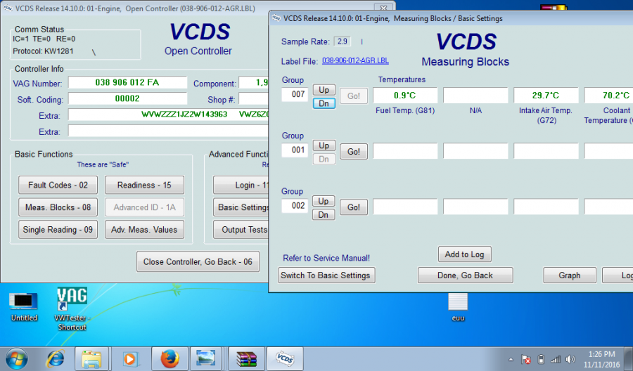

La verificarea cu vag-com temperatura motorinei era normala, apropiata de cea a lichidului de racire asa ca miine dimineata o sa aflu daca e corecta informatia sau nu. Cit timp Zabin a butonat la Vagcom iar motorul era pornit, eu am urmarit eficienta garniturii din capac - etansarea imbinarii.

EU raman la parerea ca acel senzor se poate inlocui cu un termistor. Din pacate a fost de nemasurat :) si nu ii putem stii valoarea. Masurand apoi valorile pe vag-com, se parea ca senzorul isi revenise! Asteptam logul de dimineata, Dragos :D

Dupa cum ziceam mai inainte, nu am avut nimic pe BC si nici pe vagcom temperatura negativa ca sa fiu sigur ca e defect:

Consumul la relanti e de 0,2l/h iar media e 5,3 in trafic lejer; sint edificat acum, imi trebuie un nou senzor, desi ma mai gindesc daca fac asta pentru ca masina trage bine si mi-a scazut consumul pentru ca:
